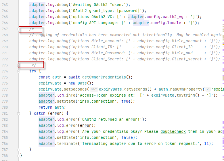

        Probiere bitte mal das folgende:

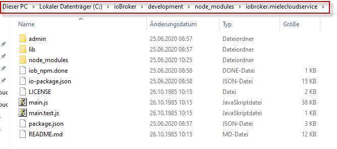

        Öffne die main.js im Adapterverzeichnis
        Windows so etwas wie:
        Linux üblicherweise:
        /opt/iobroker/node_modules/iobroker.mielecloudservice/
        mit einem Texteditor und entferne die Kommentarzeichen /* und */ in den beiden markierten Zeilen oder lösche die beiden Zeilen komplett.
        Danach loggt der Adapter die Credentails im Klartext ins Log (im debug-modus).
        Dann kannst du kontrollieren wo da genau der (Scheib-) Fehler liegt.
        Die Änderung musst du allerdings hochladen, damit sie auch greift. Dazu in der Adapter-Ansicht auf die drei Punkte klicken
        und dann auf Upload
        danach solltest du das Problem selber finden können. Falls nicht - melde dich gerne wieder.

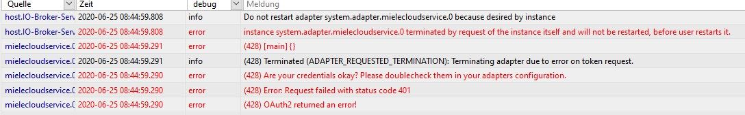

          Ich habs jetzt so eingestellt, wie von dir beschrieben, leider bin ich genauso schlau wie vorher 🙂
          Habe die main.js angepasst, den Upload gemacht und dann den Adapter gestartet. Das hier stand anschließend im LOG:

            Du musst die Instanz noch auf "debug" schalten - das ist in dem Wust wohl unter gegangen.
            Ach ja! Im Log - die gespeicherten Werte sind die zwischen den [ ... ]. Die Klammern gehören NICHT dazu. So sind aber zum Bespiel anhängende Leerzeichen (trailing whitespaces) leichter zu entdecken - was auch hier eine mögliche Ursache ist.
