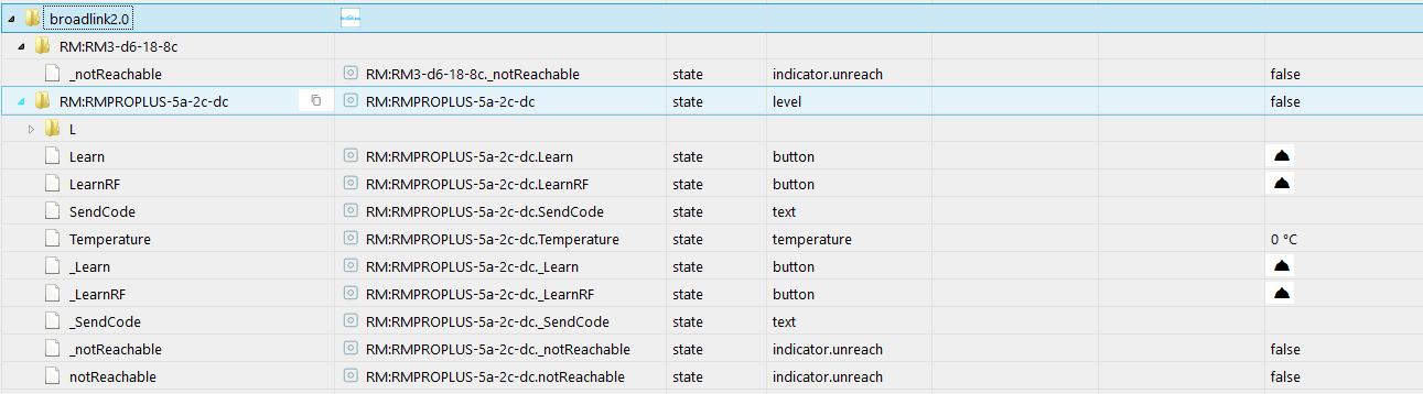

      Wenn ich den RM neu in die SmartphoneApp einbinde, wird er gefunden aber ohne _Learn und Learn u.a. fehlen auch...
      Mein RMProPlus macht keine Probleme...

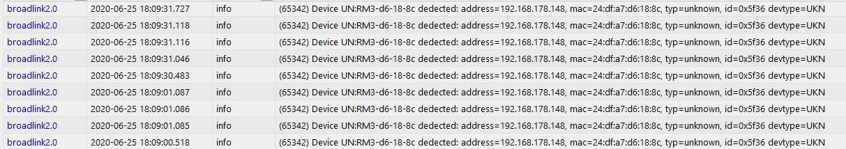

            • RoboCop
              RoboCop last edited by
              habe es mit Android 6.01 Handy versucht....

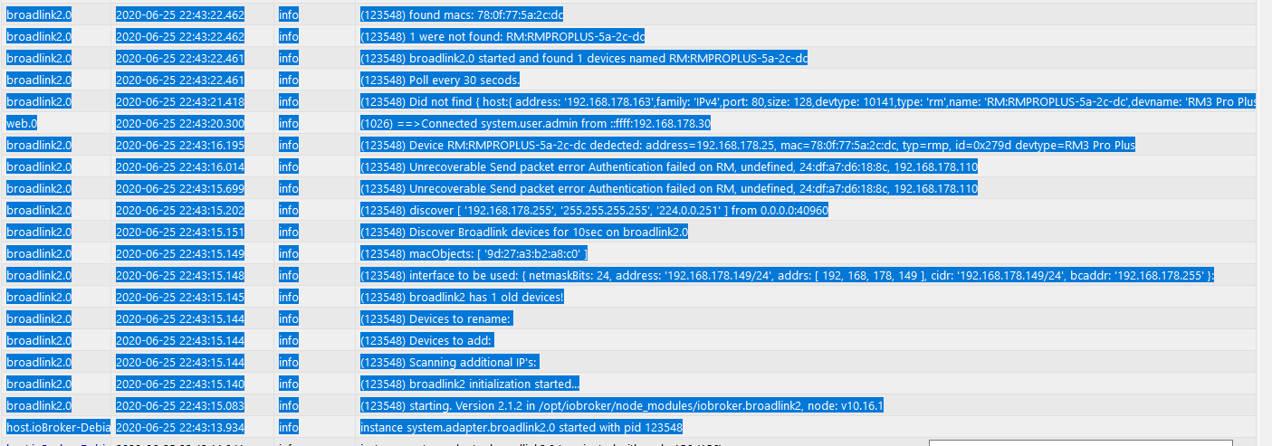

              im IoBroker habe ich jetzt diese Meldung
              • Wszene
                Wszene last edited by
                das sieht doch gut aus
                Jetzt schau mal in die Objekte da solltest du jetzt unter dem Punkt Broadlink deinen RM3 mini finden

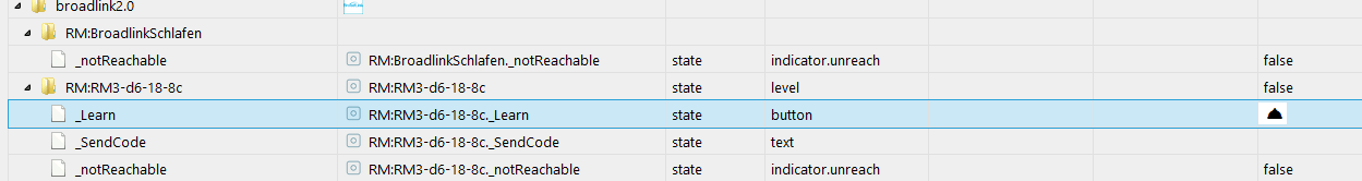

                • RoboCop
                  RoboCop last edited by RoboCop

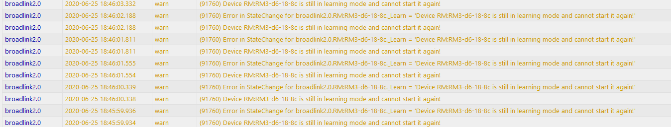

                  habe in der broadlink_fj.js die ID des RM mini 3 mit 0x5f36 geändert und jetzt habe ich ihn unter den Objekten aber der Anlernmodus will moch nicht.

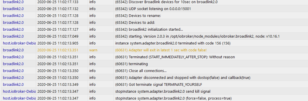

                    • RoboCop
                      @Ralla66 habe Vers. 2.03 es soll aber ja schon 2.12 geben...habe es mal upgedated... mal sehen was passiert
                      • Ralla66
                        Ralla66 Most Active last edited by Ralla66
                        @RoboCop
                        jo V 2.12

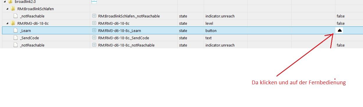

                            @RoboCop
                            • RoboCop
                              @Ralla66 da passiert nix (siehe oben)
                              • Ralla66
                                @RoboCop

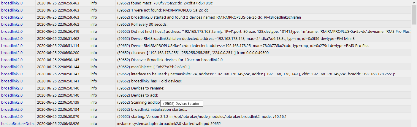

                                zeig mal den Log dazu.
                                Dein Umbenennen in schlafen war nicht gut.
                                Das der BL nicht alle Fernbedienungen lesen kann weißt du ?
                                Also probiere verschiedene Fernbedienungen.
                                • RoboCop
                                  @Ralla66
                                  nur noch das hier...
                                  • Ralla66
                                    @RoboCop
                                    der findet ja den d6-18-8c.
                                    Ärger macht der 5a-2c-dc da findet er 2 Stück.
                                    Da wird das einfacher sein die BLs zu resetten und den Adapter mal zu löschen.
                                    Das ist tief drin was verbogen.
                                    Laß mal erst das Umbenennen.
                                    Direct neuesten Adapter dann einspielen.
