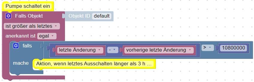

      ich habe eine Gartenpumpe. Diese muss ich beim 1. Start am Tag immer nach 20 Sekunden Aus und wieder An schalten. Nur dann geht Sie nicht in den Trockenlauf Schutz.
      Nun suche ich eine Möglichkeit diesen doppelstart zu vermeiden wenn die Pumpe schon gestartet wurde in den letzten 3 Stunden.
      Somit muss ich einen Tigger auf das "Switch" Objekt der Pumpe haben ( Shelly ).
      Hat jemand ein Beispiel wie ich dies realisiere ? Ich muss prüfen ob die letze änderung größer als 3 Stunden ist.
        paul53 @ChrisXY last edited by paul53
        @ChrisXY sagte:

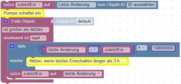

        Die letzte Änderung (Ausschalten) oder das letzte Einschalten ? Das letzte Einschalten muss man sich in einer Variablen merken. "letzte Änderung" findet man unter "Trigger".
        Wenn als Kriterium der Zeitpunkt des Ausschaltens genügt, benötigt man keine zusätzliche Variable.
