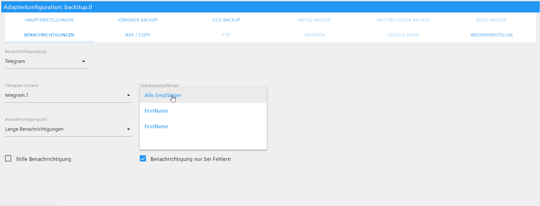

      ich habe ein Problem mit dem Backitup Adapter.
      Ich möchte hier gerne Nachrichten an mich ausgeben falls mit dem Backup was nicht so gelaufen ist wie es soll.
      Hierzu möchte ich Telegram nutzen, und die Nachrichten nur an mich versenden, die Freundin zeigt sich dafür nicht sonderlich interessiert :-).
      Leider kann ich hier meinen Benutzer nicht auswähle da zwar die richtige Anzahl der Einträge vorhanden ist, aber die Namen nicht übertragen wurden.
      Wenn ich diese auswähle funktionieren sie auch nicht, es ist also leider nicht nur ein Anzeigefehler.
      Hat jemand eine Idee wie man das Problem lösen könnte?

            ist bei mir das gleiche, steht auch 2 mal first name da. habe beide adapter schon neu installiert, den bot neu eingerichtet usw. hat nichts geändert

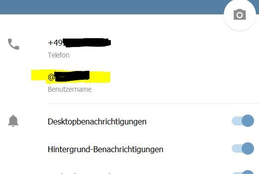

              Habt ihr hier einen Benutzernamen vergeben !?
              • v522533
                v522533 last edited by
                danke das wars...

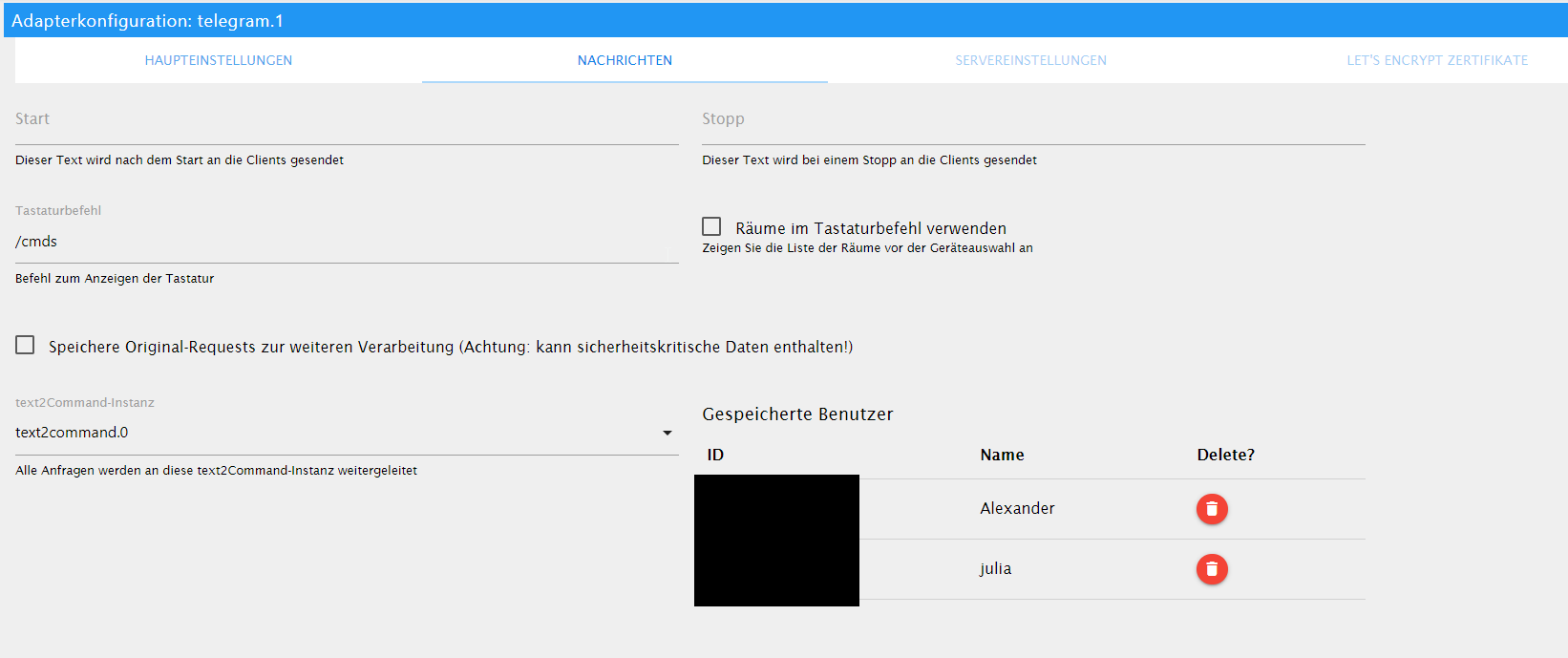

                  Azrael last edited by
                  @v522533
                  Vielen Dank. Tatsächlich hat das geholfen.
                  Vorher standen da die Namen vom Telegram Adapter (Screenshot).
                  Offenbar wird nun der Nickname genutzt. Diesen sehe ich nun auch unter BackItUp.
                    BigChris last edited by
                    Wo finde ich die Einstellungen mit dem Benutzernamen?
