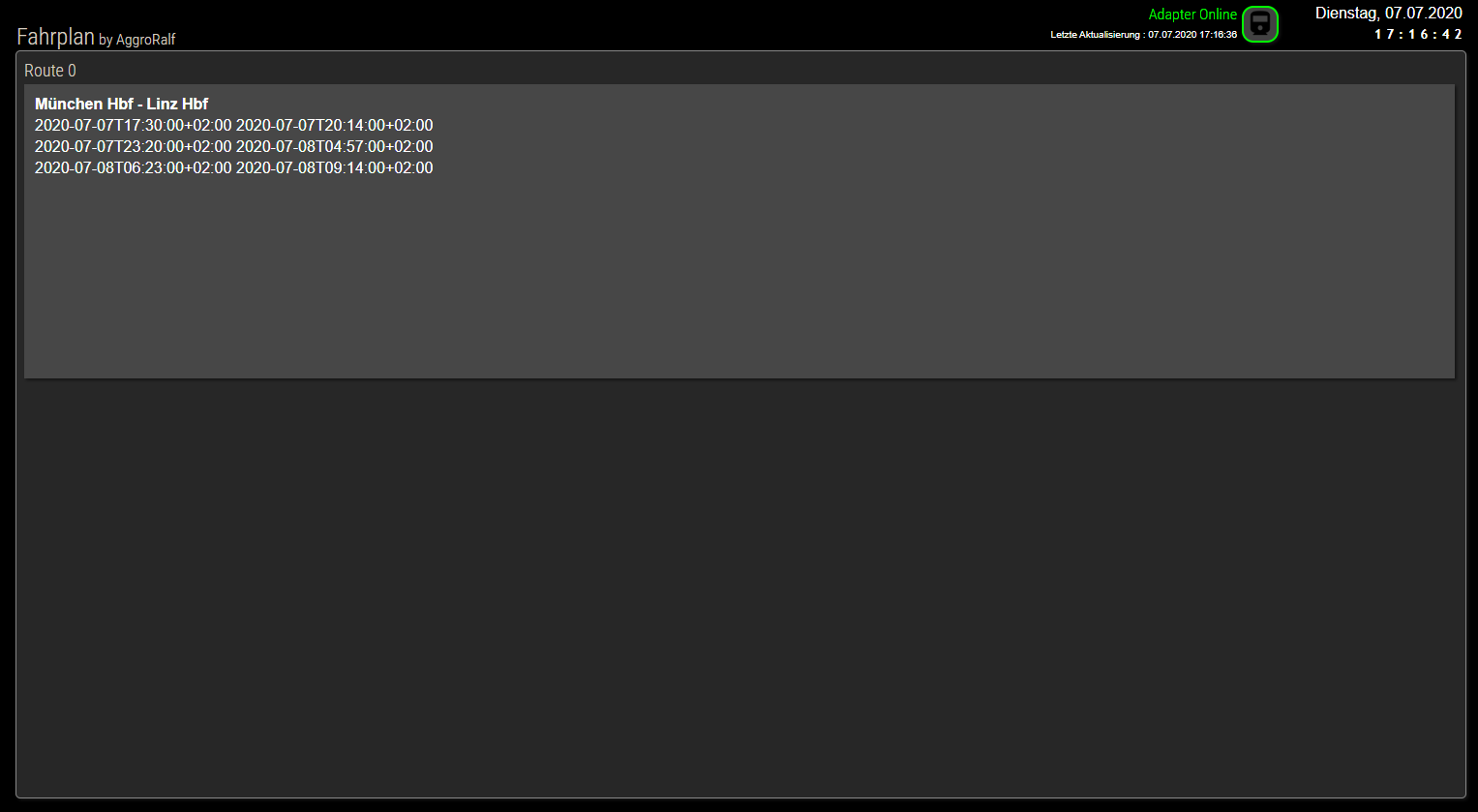

      Cool, kannst du noch die Json als Table mit ausgeben?
      Und das Datum Format ändern?
        AggroRalf Developer @sigi234 last edited by
        @sigi234 :
        • ÖBB sollte nun klappen
        • Uhrzeit wird in HTML nun als reine Uhrzeit ausgegeben
        • Der Fehler das initial keine Route hinzugefügt werden kann sollte behoben sein
        Der Fehler 25 bei der Installation ist leider noch da 😞
        Das komplette JSON als Tabelle ausgeben macht glaub keinen Sinn, oder ? Das ist ja eine endlose Tabelle ... Was wäre denn neben der kurzen Tabelle noch interessant ? Kannst ja mal die Objekte anschauen und mal einen Vorschlag machen 🙂

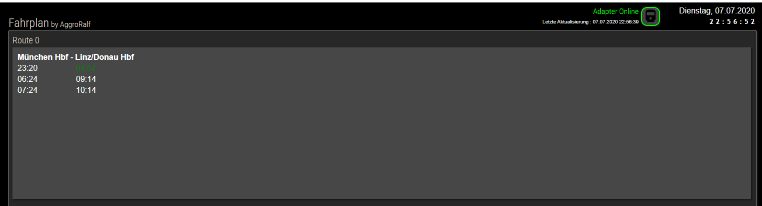

          Jetzt fehlt das Datum

              @sigi234 Sorry, in der Suche war der Provider nochmal drin, habs korrigiert. Bei mir findet er jetzt was.
              Soll das Datum in die Tabelle ? Gedacht ist es ja für Pendler, da will man ja eigentlich einfach wissen wann die nächste Bahn fährt, oder ?
              Sorry und danke 🙂
              P.S.: Soll das Datum in den Objekten auch das "korrekte" (deutsche) Format haben ?

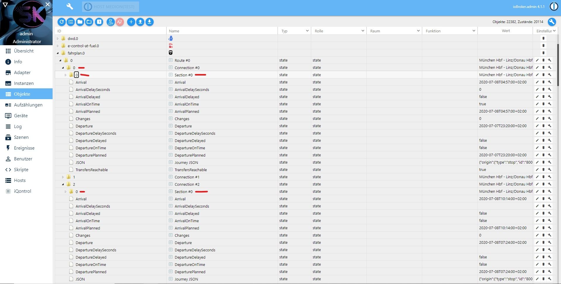

                @AggroRalf sagte in Adapterentwicklung: Hilfe von erfahrenem ioBroker-Entwickler:
                Ok, für eine Schnellanzeige Ok, aber ich denke das da noch mehr daraus wird. Wenn es in der Json-Table dann drinnen ist ist es ja dann ok.
                Ich denke weiter und habe da einige Ideen/Wünsche:
                • Live-Monitor vom Bahnhof
                • Anzahl der Verbindungen auswählbar
                • Datums Suche
                usw....
                Sind nur mal so meine Gedanken.
                Anregungen und Hinweise:
                Die Benennung der ID ist ein bisschen verwirrend.
