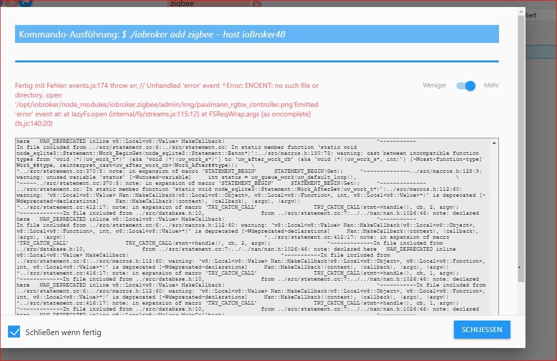

      ich wollte auf den ZigBee Adapter ganz normal aus den Adaptern im ioBroker installieren.
      Die Installation war nicht erfolgreich und wurde mit folgendem Fehler beendet:
      Kann mir jemand dabei helfen, was hat das zu sagen und wie bekomme ich den Adapter installiert.

        @TomsHome Meldungen bitte nicht als Screenshot sondern in Textform in den Thread kopieren, mit CodeTags versehen.

          $ ./iobroker add zigbee  --host ioBroker48
          NPM version: 6.14.4

          host.ioBroker48 install adapter zigbee
          upload [200] zigbee.admin /opt/iobroker/node_modules/iobroker.zigbee/admin/index_m.html index_m.html text/html
          upload [150] zigbee.admin /opt/iobroker/node_modules/iobroker.zigbee/admin/img/philips_hue_lightbar.png img/philips_hue_lightbar.png image/png
          ERROR: events.js:174      throw er; // Unhandled 'error' event      ^Error: ENOENT: no such file or directory, open '/opt/iobroker/node_modules/iobroker.zigbee/admin/img/paulmann_cct_spot.png'Emitted 'error' event at:    at lazyFs.open (internal/fs/streams.js:115:12)    at FSReqWrap.args [as oncomplete] (fs.js:140:20)
          ERROR: process exited with code 1
          So, jetzt noch mal das halbe Logfile der Installation vom Zigbee-Adapter, alles kann ich hier nicht posten, es sind zu viele Zeichen, Ich habe es aber gespeichert, falls jemand eine Idee hat, kann ich den Rest noch posten.
            Atticus last edited by
            Fertig mit Fehler: events.js:174 throw er; // Unhandled 'error' event ^Error: ENOENT: no such file or directory, open '/opt/iobroker/node_modules/iobroker.zigbee/admin/img/paulmann_cct_spot.png'Emitted 'error' event at: at lazyFs.open (internal/fs/streams.js:115:12) at FSReqWrap.args [as oncomplete] (fs.js:140:20)
            Und hier noch mal die rote Fehlermeldung, welche über dem LogFileFenster stand

              Ich wiederhole es immer wieder - das mit den fehlenden png Dateien ist ein Fehler des Adapters und habe es deshalb schon mehrfach gepostet:
              Hab es hier, als ein anderes Forummitglied das Problem hatte über das Installieren der Version 1.0.0 geschafft und danach Update.
              Siehe https://forum.iobroker.net/topic/31143/installationsproblem-mit-adapter-zigbee-1-0-3
              Also auf Kommandozeile npm i iobroker.zigbee@1.0.0 eingeben
              Vorher würde ich den Adapter aber nochmal deinstallieren.
              Inzwischen kannst ja dann das Update auf die aktuelle Version machen - in dem Thread war es noch 1.0.3

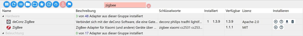

                Der Zigbee adapter ist aber im iobroker nicht zu sehen, soll ihn dann im Terminal deinstallieren?

                  Du siehst wahrscheinlich keine Instanz - aber wenn Du unter Adapter gehst, dann solltest Du ja das sehen:
                  und dann solltest den Adapter über das Papierkorb Symbol löschen können. Ansonsten geht das sicher auch über Kommando - aber das musste ich noch nie.
                    Nö, der wurde wirklich nicht installiert, ist nichts zu sehen von einer installierten Version?!

                          Ich hab dann mal den Verwahrort im iobroker von latest auf default geändert, dann wurde ZigBee Version 1.0.4 angezeigt. Hab die Installation gestartet, endete aber mit dem selben Ergebniss, nur das er jetzt ein anderes png bemängelt hat.
