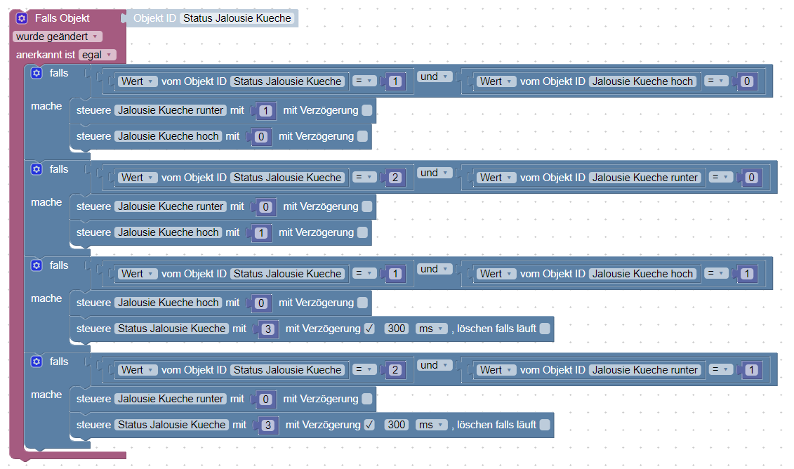

      es gibt relativ günstige Tuya Jalousieschalter z.B. von Mosehouse (Aliblabla) Link zum Jalousieschalter
      Können per vor Ort Taster eigentlich nicht gestoppt werden (hoch oder runter bis zum Ende).
      Kann aber per kleinen Script soweit abgeändert werden das es auch mit einem Normalen Jalousieschalter geht.
      Jetzt kann auch meine Frau damit Leben 😉
      Speicher den aktuellen Fahrbefehl und wenn der nächste Fahrbefehl gegensätzlich ist, dann Sende ich etwas verspätet einen Stopp (Wert 3).
      Wie gesagt funktioniert bei mir super. Hauptproblem ist das installieren der SmartLife App aber dafür gibt es super Anleitungen.
