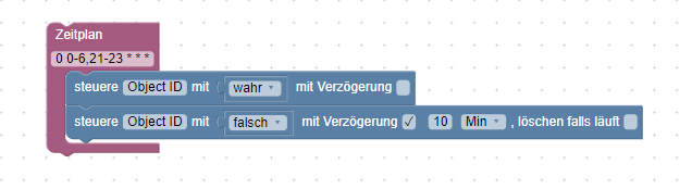

      Ich habe gerade eine Blockade. Ich möchte ein Script als Blockly erstellen das Nachts stündlich einen Lüfter für 10 min an und danach wieder abschaltet. Kann mir da jemand schnell auf die Sprünge helfen.
      • liv-in-sky
        liv-in-sky @biker1602 last edited by
        @biker1602 in diese richtung - zwischen 21 bis 6 immer zur vollen stunde für 10 minuten

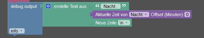

          Wenn "Nacht" in der Astro funktionieren würde, wäre es einfach 😁
          Gibts da schon was neues ?
          So wie ich das verstaden habe, gibt es hier im Norden keine "Nacht" weil die Sonne nicht weit genug unter dem
          Horiozont steht.
