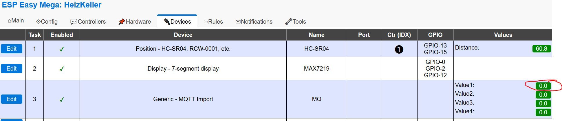

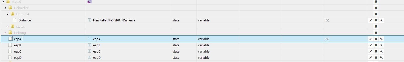

      möchte Werte aus dem IOBroker per MQTT an ein ESP8266 mit ESPEasy zurück übertragen und sie am Ende auf einem Display anzeigen.
      Leider werden die Werte nicht wieder zurück übertragen und bin mir unsicher wo es hackt.
      Im IObroker wurden die Values (espA-espD) über MQTT angelegt und ich schreibe per Blockly den Sensor Value auf espA.
      Im MQTT Import bleibt der Value 0:

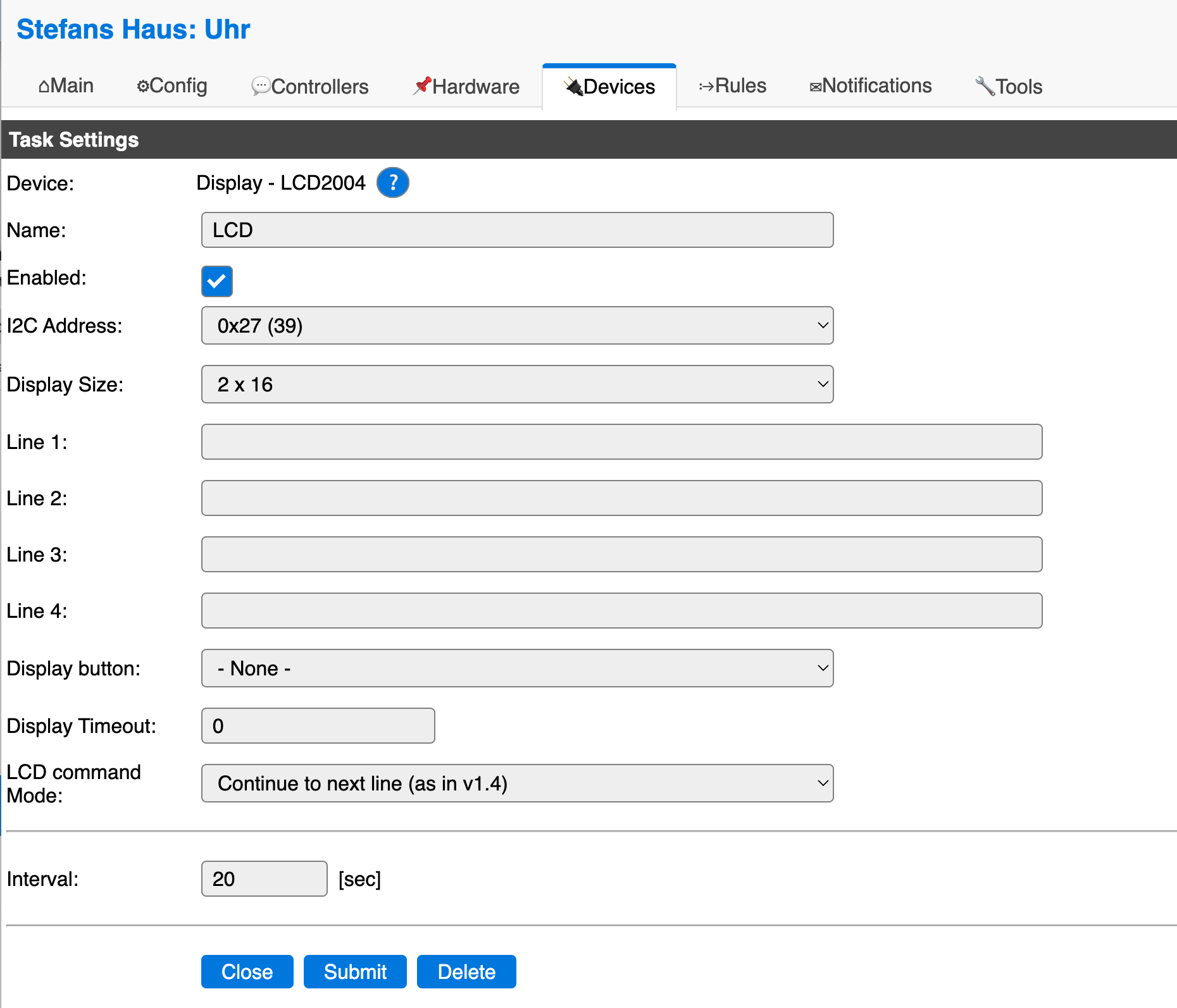

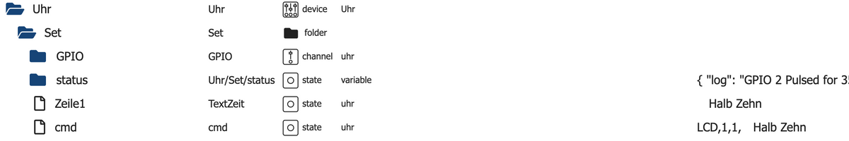

                  Man kann schon einfach Daten ins ESPEasy schaufeln. Und zwar mit dem CMD Befehl von ESPEasy.
                  Je nachdem in welches Plugin du es schickst, gehen auch komplette String.
                  Hier das Beispiel mit einem von ESPEasy unterstützten LCD Display:
                  Du kannst die Commands auch in der Weboberfläche von ESPEasy unter tools ausprobieren.
                  Das cmd wird also direkt von dem jeweiligen Plugin angenommen. Weil das LCD Strings annimmt, kann man so in 10 Minuten ein Wifi Display zusammenstecken.

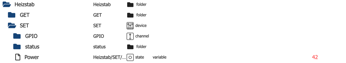

                  Zum Beispiel diese String im iobroker/MQTT
                  "event,Power#Anfrage=42"
                  Erzeugt einen Event im ESPEasy. Den kannst du zum Beispiel mit den tollen ESPEasy Rules verarbeiten und in eine Dummy-Variable schreiben.

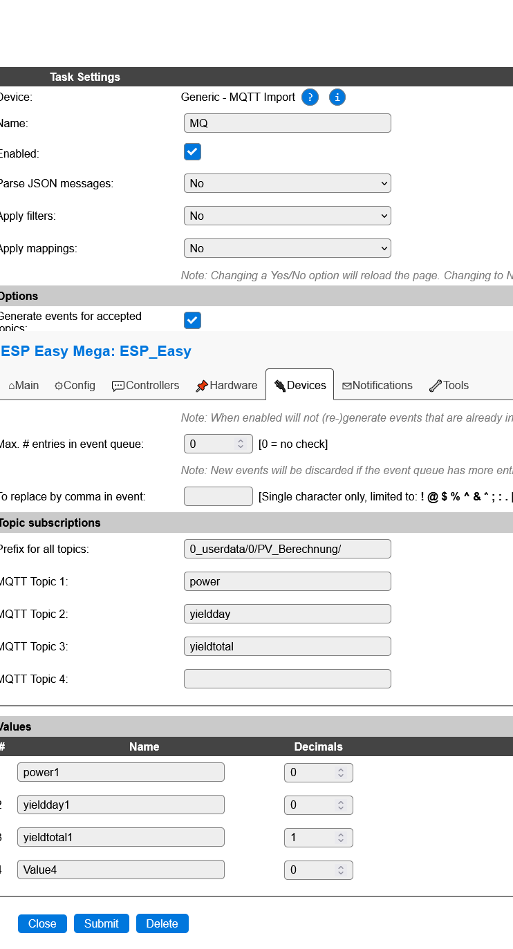

                        @bastler Da ich gerade auch eine ganze Weile daran gebastelt habe, hier mal meine Lösung für MQTT:
                        -Vorher wie beschrieben ESPHome flashen, Display einbinden. Ich habe es dann so gemacht mit meinem OLED:

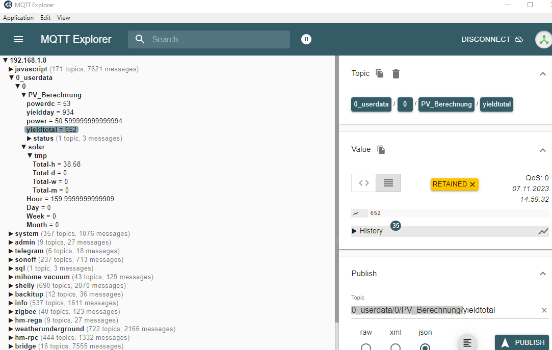

                        Im Topic von MQTT liegen meine Daten, ich zeige es am Beispiel von dem Datenpunkt yieldtotal, welche bei mir unter 0_userdata/0/PV_Berechnung/ liegt.
                        Im MQTT Adapter muss nichts weiter eingestellt werden außer Server, Port, User, Passwort:
                        Einstellungen MQTT Import. Der dort vergebene Name für den Adapter und die Variable wird dann im Display aufgerufen.:

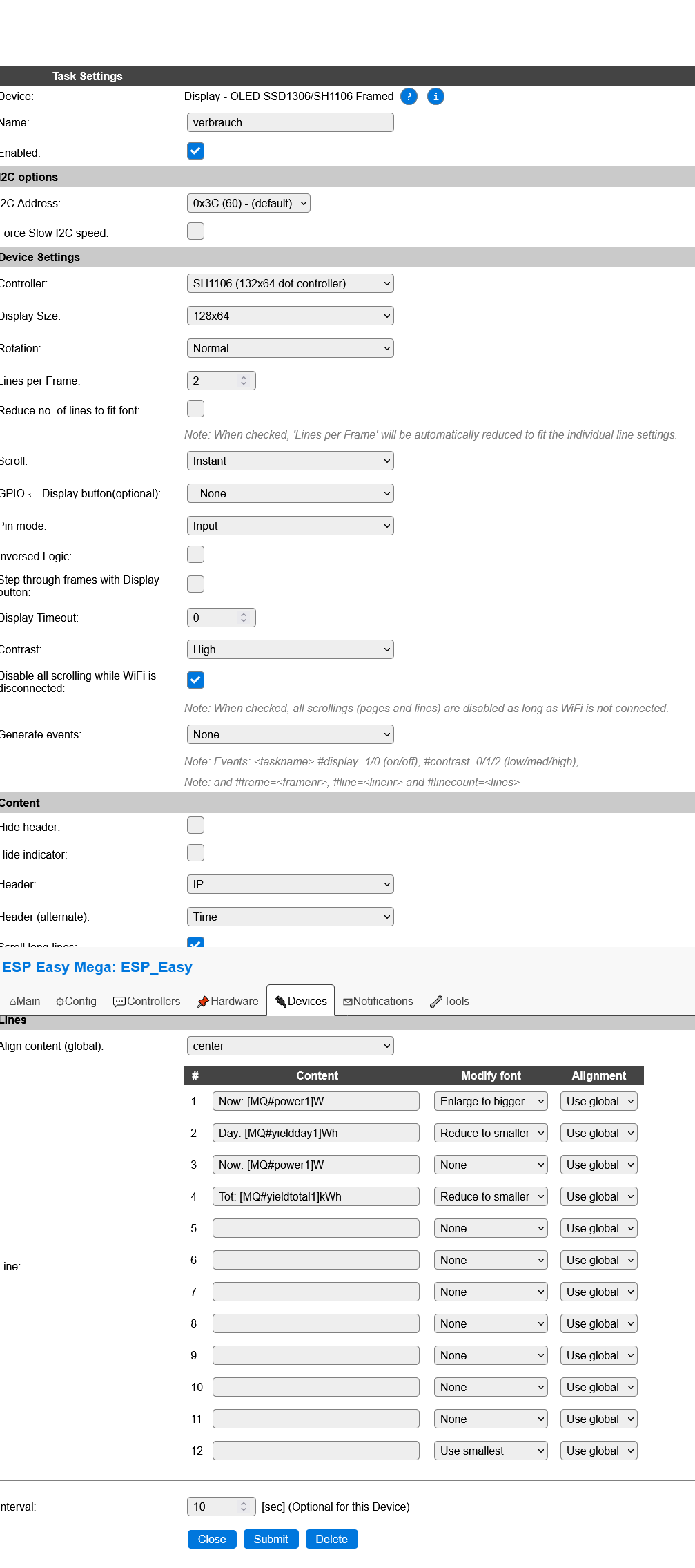

                        Einstellungen Display:
                        Hoffentlich kann ich somit jemandem helfen. Die Datenpunkte müssen natürlich in einem gemeinsamen topic liegen. Bei mir noch ein Screenshot vom MQTT Explorer, damit wir von dem gleichen reden:
