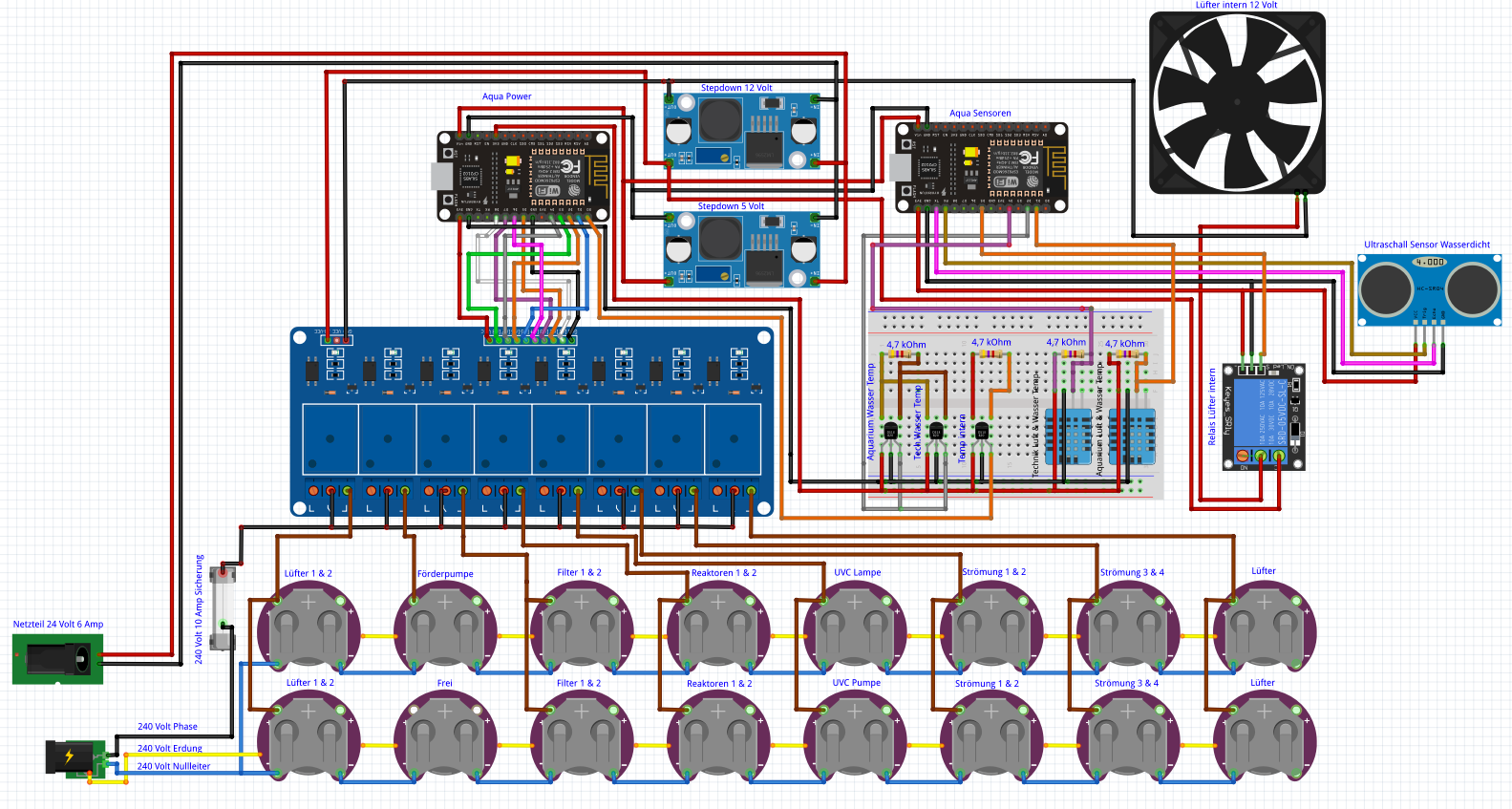

              Die Relais Karte wird mit einem eigenen Netzteil betrieben und ESPs werden mit einem weiteren Netzteil betrieben.
              Gezeichnet ist nur ein netzteil doch es sind zwei verbaut!

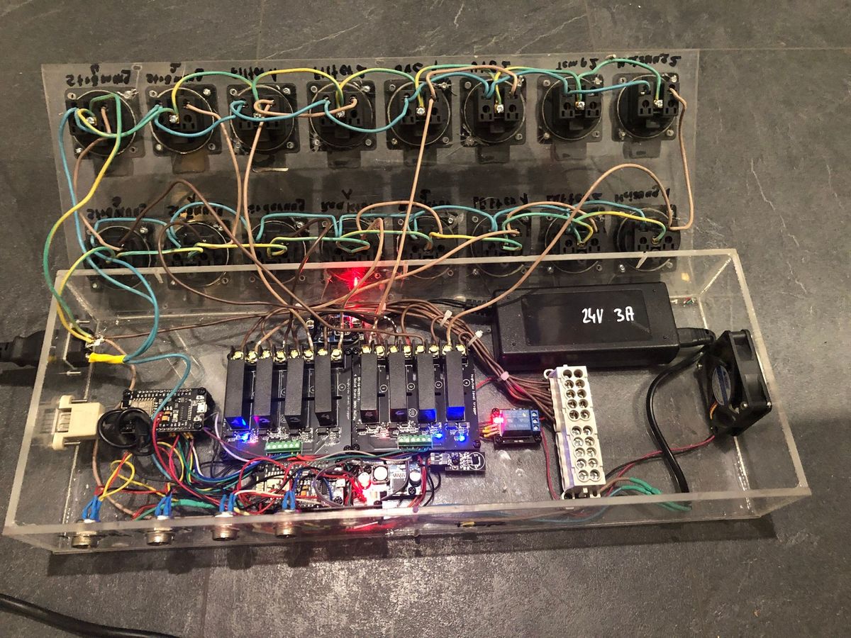

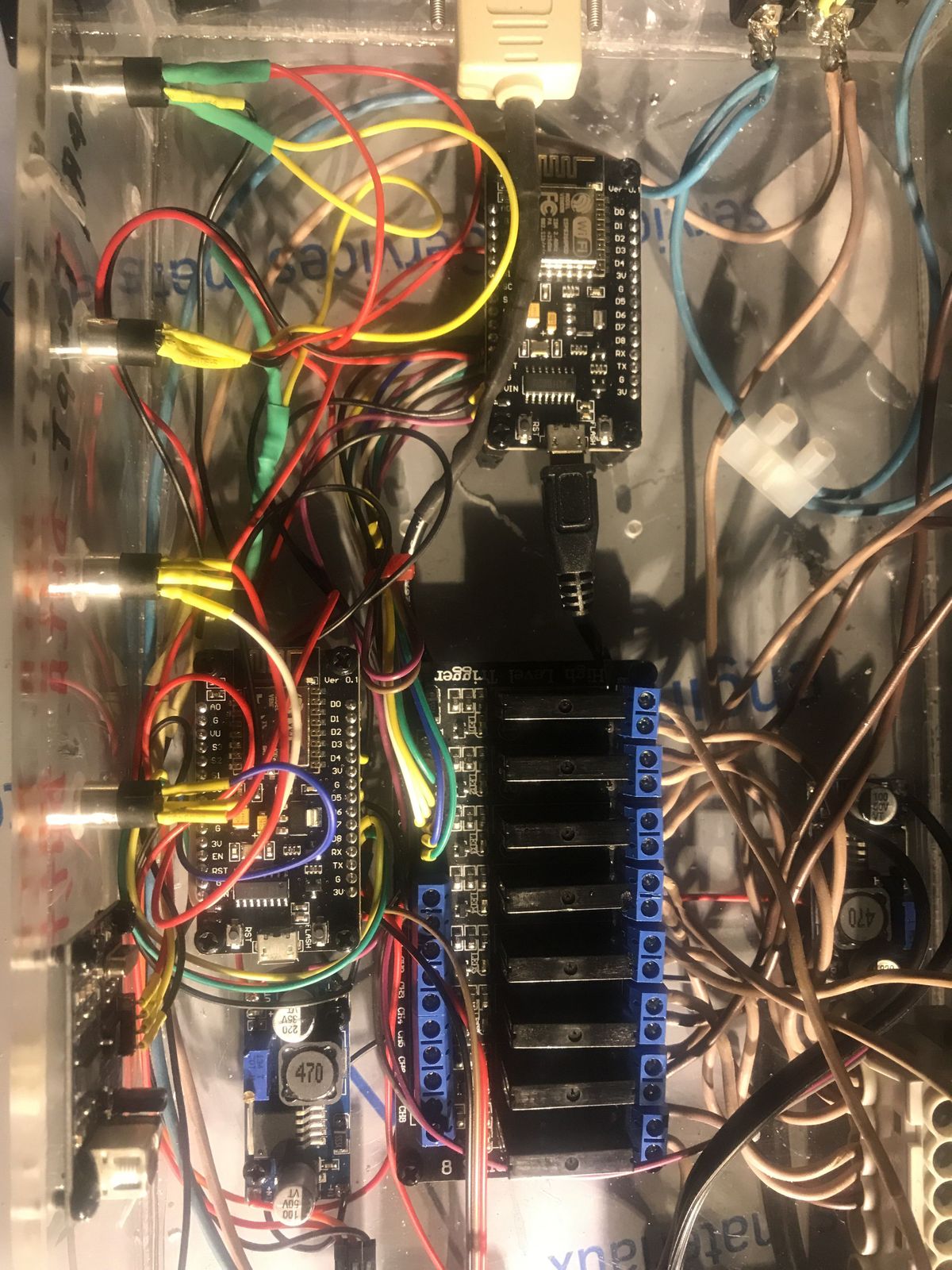

                                      @Aphofis Ich sehe jetzt so erst mal nichts und du hast die 230V Seite relativ sauber verdrahtet 🙂
                                      Einpolig abschalten ist so eine Sache, besser ist immer zweipolig. Sind die beiden Pumpen mittels Kaltgerätestecker oder Eurostecker mit den Steckdosen verbunden? Wenn du den Stecker deiner Steuerung "falsch" einsteckst, schaltest du nicht den L sondern den N. Damit liegt auch im abgeschalteten Zustand noch Spannung an. Je nach Elektroanschluss im Haus ("klassische Nullung") und Qualität des Gerätes kann es dann auch noch laufen...
                                      Hast du geprüft ob tatsächlich der L an deinen Relais anliegt? Kannst auch mal probieren einfach den Netzstecker der Pumpen zu drehen.
                                      Aphofis 1 Reply Last reply Reply Quote 0
                                      • Aphofis
                                        Aphofis @SBorg last edited by
                                        @SBorg
                                        Das ist interessant! Also ich habe eine nym Leitung Neu gezogen und auf Phase und Nullleiter achte ich immer! Ich habe die meiner drei Phasen im Haus genutzt wo nicht der E-Herd oder die Waschküche drauf liegt. Das aquarium hat einen eigenen Schutzschalter.
                                        Ich kann das mal testen mit jeder Pumpe einzelnd und die Netzteile der Pumpen haben alle einen kaltgeräte Stecker auf schuko Stecker. Angeschlossen habe ich alles also Phase, Nullleiter und Erde.
                                        Angeschlossen an den Relais habe ich immer die Phase Leitung. Mein Multimeter zeigt an ob am roten Kabel beim messen die Phase anliegt oder mit einem minus zeigt das Multimeter ob der Nullleiter an dem roten Kabel anliegt beim messen der Leitungen

                                          Die Spannungsebenen scheinen auf den beiden Bildern (für zwei verschiedene Aufbauten) nicht sehr durchgängig getrennt. Kann man machen, Ist aber nicht wirklich gut.
