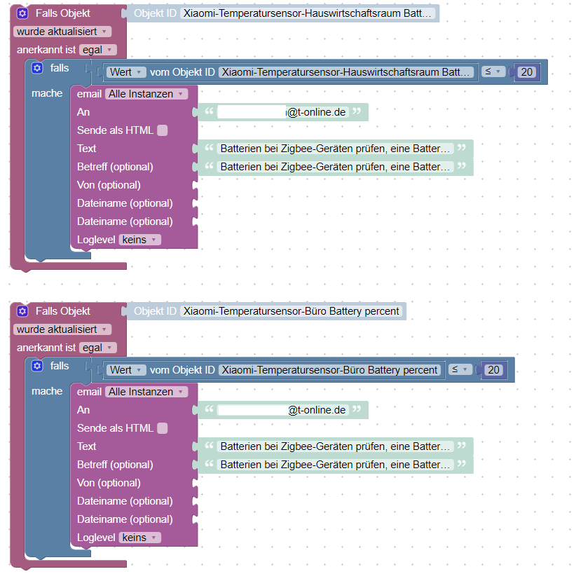

              @Atifan Mit Aqara Sensoren habe ich das in Blockly so gemacht
              Die Trigger Liste wird mit Deinen >30 Sensoren dabei zwar sehr lang, aber ich wüsste nicht, wie man die Lösung von paul53 in Blockly realisieren könnte. Da musst Du dann im JS Code Hand anlegen.

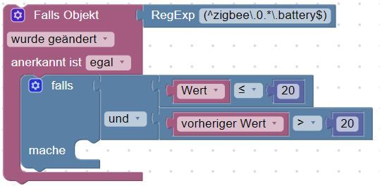

                  paul53 @buggybeast last edited by paul53
                  @buggybeast sagte:
                  Mit RegExp.

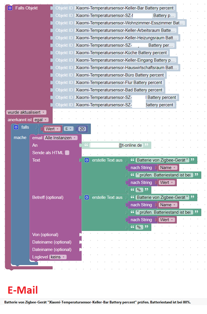

                        Atifan @buggybeast last edited by
                        @buggybeast sagte in Script für autom. Benachrichtigung bei low Batteriestand:
                        Bei mir funktioniert das Script so nicht, worauf bezieht sich denn deine Variable "Wert" ?
                          paul53 @Atifan last edited by
                          @Atifan
                          Wert und Gerätename findet man unter "Trigger".
                          • Atifan
                            Atifan last edited by Atifan
                            Super vielen Dank! Jetzt funktioniert es 🙂 Und sieht gleich viel übersichtlicher aus als meine 14x bzw. später 30x Blöcke.

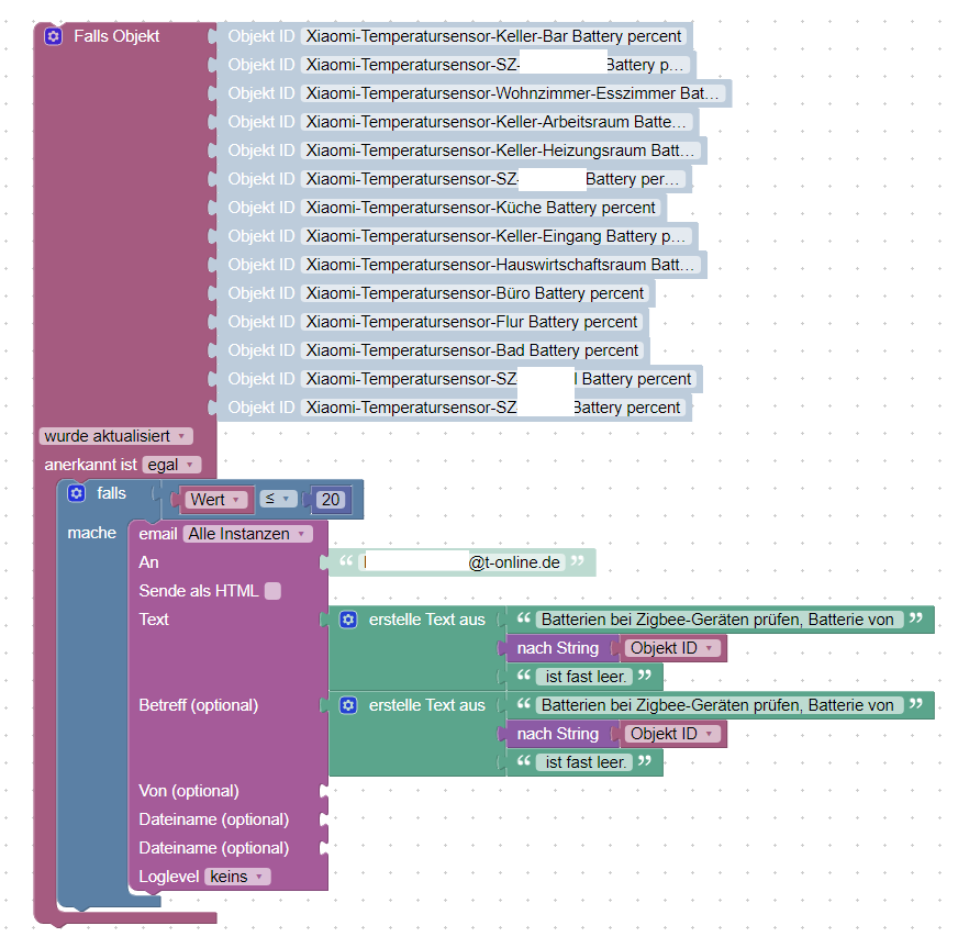

                              @Atifan
                              Die Objekt ID ist ein String. Da Du ausführliche Namen vergeben hast, sollten besser die Namen gesendet werden.
                              • Atifan
                                Ja thx, habe es noch etwas angepasst. Jetzt ist es optimal 🙂 Thx
