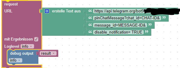

      Moin, ist es möglich, dass mein Telegram Bot eine Nachricht anheftet/pinned?
      In der offiziellen Telegram API Docu ist diese Funktion aufgelistet.
      In der Adapter Dokumentation konnte ich jedoch nichts dazu finden.

        Update, hab mir das jetzt mal angeschaut. Funktioniert allerdings nur für Gruppenchats und Kanäle!!!!
        Grundsätzlich kann man das selber:
        CHAT-ID bekommt man telegram.1.communicate.botSendChatId und
        die MESSAGE-ID bekommt man aus telegram.1.communicate.botSendMessageId
        Hinter dem /bot muß direkt das token stehen und &.
        Beispiel:
        https://api.telegram.org/bot1234jkhasfiz2345keroizdgkjsdgfi&
        und der Rest von den Text-Werten entsprechend ändern.
        unpinChatMessage wird dann nur mit der chat_id. wieder gesetzt.
        -> Beispiel:
        https://api.telegram.org/bot1234jkhasfiz2345keroizdgkjsdgfi&unpinChatMessage?chat_id=CHAT-ID
