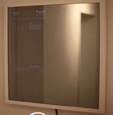

                    PS.: Was macht denn ein Smartmirror? Klingt ja interessant 🙂

                        Habe grad kein Foto von meinem bei der Hand und bin auch nicht daheim, aber hier ein Beispiel: mirror.jpg
                          Dragon last edited by
                          Kann dir heut Abend wenn gewünscht noch eines von meinem machen, Hängt halt im Bad und ist ohne Kabel, welches unten aus dem Spiegel hängt, weil es an die Kabel der eigentlichen Spiegelbeleuchtung angeschlossen ist und diese abdeckt. Auf dem Spiegel ist eine schöne Lampe montiert welche sich genau wie die Steckdosen, welche im Rahmen integriert sind einzeln Schalten lassen, auch per Sprache.

                                @David-Froebus Ahh, hab jetzt mal eine Videos geschaut, das könnte tatsächlich eine geile Spielerei sein. 🙂 Ein Bild von deinem als Anregung wäre sicher cool!
                                  Dragon @Nikless last edited by
                                  @Nikless bekommst du heute Abend!
