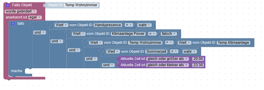

      sieht hier irgendwer einen Fehler? Die Klimaanlage wird nicht automatisch gestartet.
      CrunkFX paul53 2 Replies Last reply Reply Quote 0
      • CrunkFX
        CrunkFX Forum Testing @Stephan Schleich last edited by
        @Stephan-Schleich Stimmt die Uhrzeit deiner Plattform?
        Stephan Schleich 1 Reply Last reply Reply Quote 0
        • Stephan Schleich
          Stephan Schleich @CrunkFX last edited by
          @CrunkFX Jup da stimmt alles, aber guter Einfall, gar nicht dran gedacht.
          CrunkFX 1 Reply Last reply Reply Quote 0
          • CrunkFX
            CrunkFX Forum Testing @Stephan Schleich last edited by CrunkFX
            @Stephan-Schleich Ersetze doch mal schrittweise die und verknüpfungen durch oder und schau ob irgendein wert evtl. nicht triggert. Ich nehme mal an , dass bool und string bei dir entsprechend eingesetzt sind also power ist bei dir ja string und sommerzeit bool
            • Stephan Schleich
              Stephan Schleich @CrunkFX last edited by Stephan Schleich
              @CrunkFX Ich hab nun mal ganz simple angefangen, selbst so startet es nicht, manuell aber schon
              Sind beides bool Variablen, somit haben wir schon mal einen Fehler 🙂
              (Unwahr weil Handy grad aus ist)
              Edit: Wenn sich der Handypresence WErte von true auf false scheint's zu gehen, sollte aber doch auch ohne gehen oder?
              CrunkFX paul53 4 Replies Last reply Reply Quote 0

                      • CrunkFX
                        @Stephan-Schleich Probier den Trigger mal so: Anmerkung 2019-09-15 190219.png

                        Die Objekte musst du natürlich aus deinem Objektkatalog noch anpassen.
                        Übrigens wäre eine kleine Hysterese in Form eines Offset sicher hilfreich, sonst Klima an Klima aus ..........

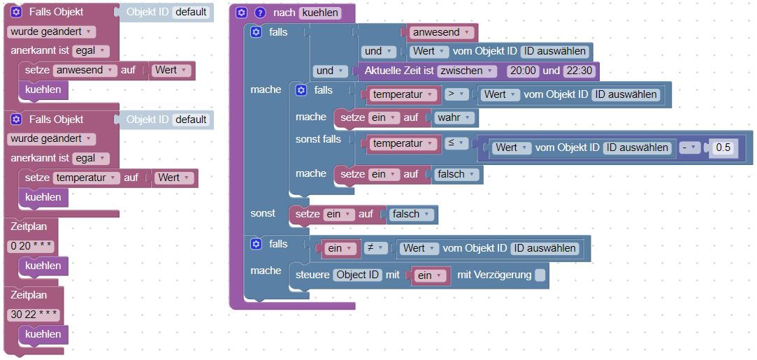

                          paul53 @Stephan Schleich last edited by paul53
                          @Stephan-Schleich:
                          Nein, der Zustand des Trigger-Datenpunktes muss sich ändern, damit getriggert wird.
                          Vorschlag:

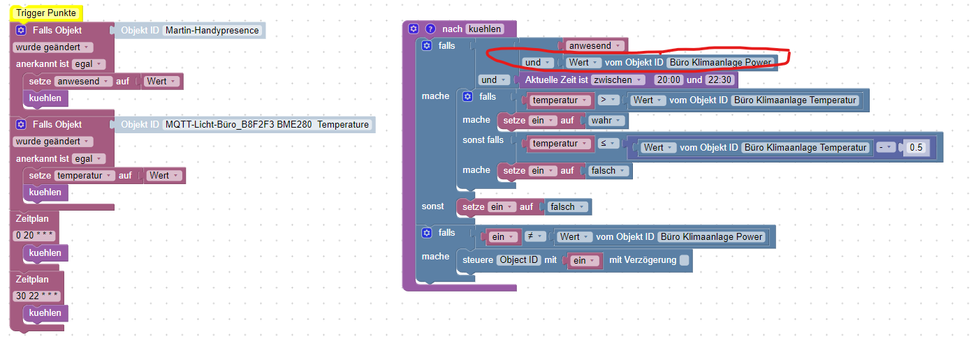

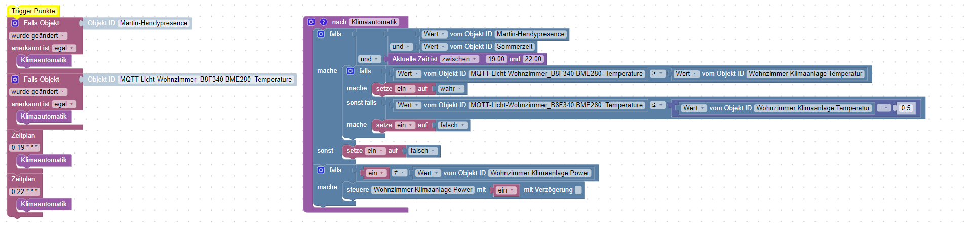

                          • Stephan Schleich
                            Stephan Schleich last edited by Stephan Schleich
                            @paul53 @CrunkFX Danke euch 2 für die Beispiele. Ich dachte der Trigger würde in gewissen Intervallen prüfen, dann ist es logisch warum es nicht klappt.
                            Ich probier mal pauls Blockly da er mehrere Trigger abfrägt
                            Bei dem rot markierten Feld bin ich mir unsicher, er frägt ab ob ich anwesend bin, ob die klima aus ist und ob's zwischen der genannten zeit liegt oder?
                              @Stephan-Schleich:
                              Rechts oben soll "Sommerzeit" abgefragt werden.
                              Bei "steuere" fehlt noch die Datenpunkt-Zuweisung zu "Büro Klimaanlage Power".
                              Stephan Schleich 2 Replies Last reply Reply Quote 1

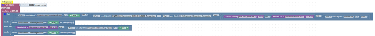

                                  • Stephan Schleich
                                    Stephan Schleich @Stephan Schleich last edited by Stephan Schleich
                                    Ich weiß es ist eigentlich das selbe wie von Paul aber die Trigger Punkte haben iwie die Werte nicht richtig übernommen, so läufts bei mir
