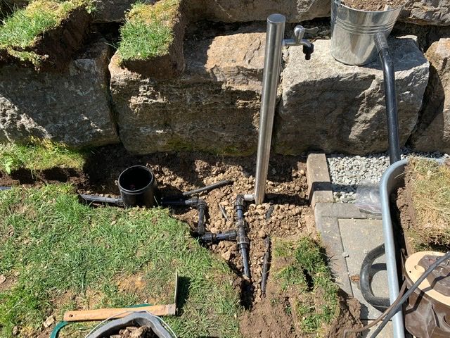

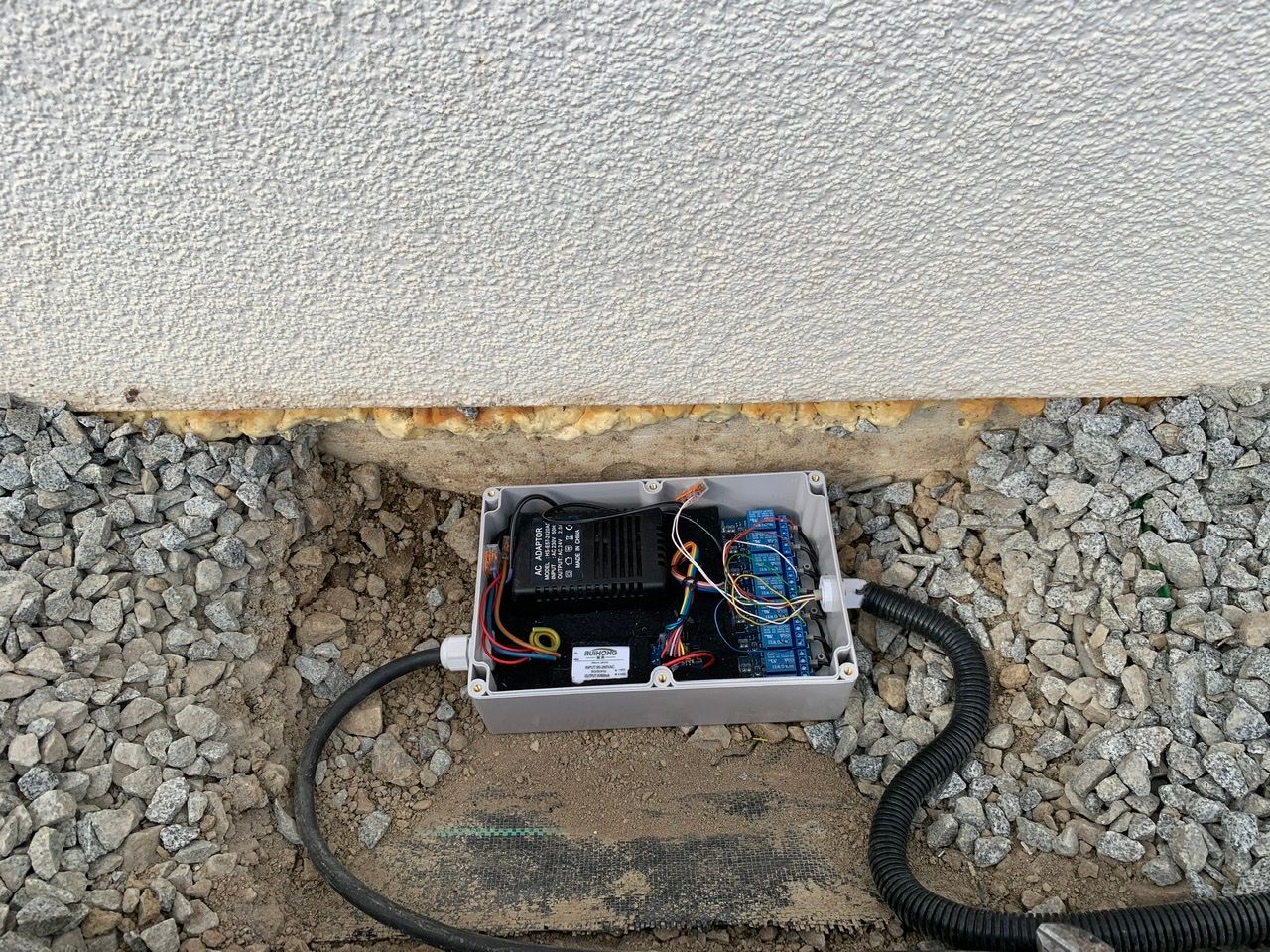

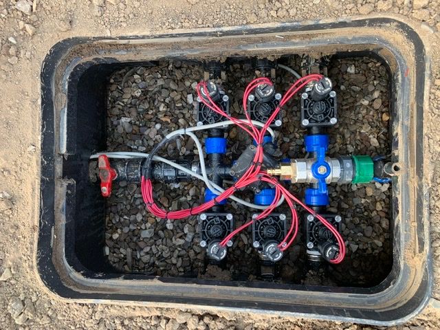

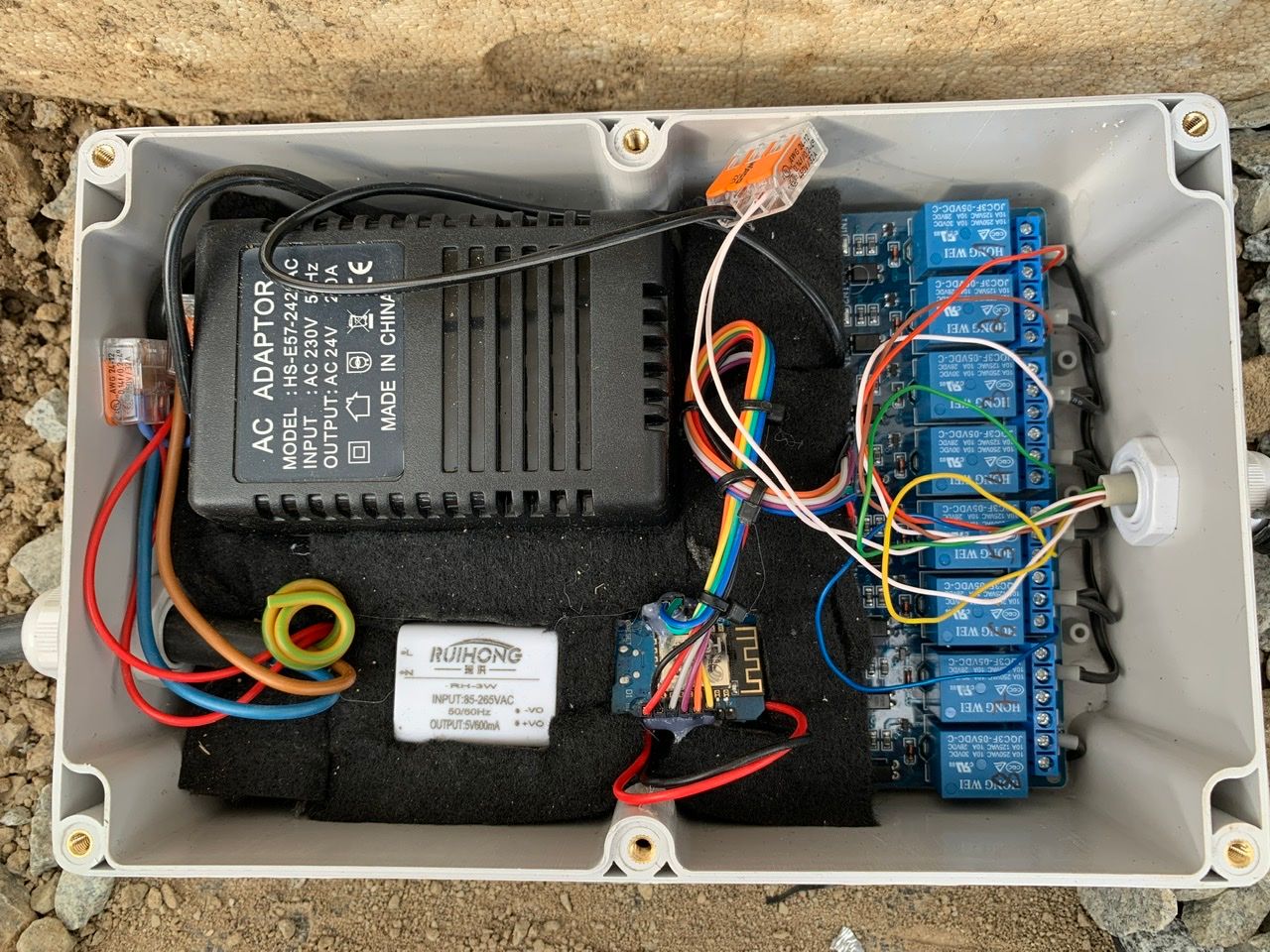

                  saeft_2003 Most Active last edited by saeft_2003
                  Hier meine Selbstbausteuerung für 7 Hunter Magnetvebtile. Falls fragen einfach melden...
                  3A19FE03-4354-441C-A0D6-DE7AA04251BF.jpeg 9A3674D4-9DF6-46D1-8595-5479ECB3335D.jpeg
                  E 1 Reply Last reply Reply Quote 1

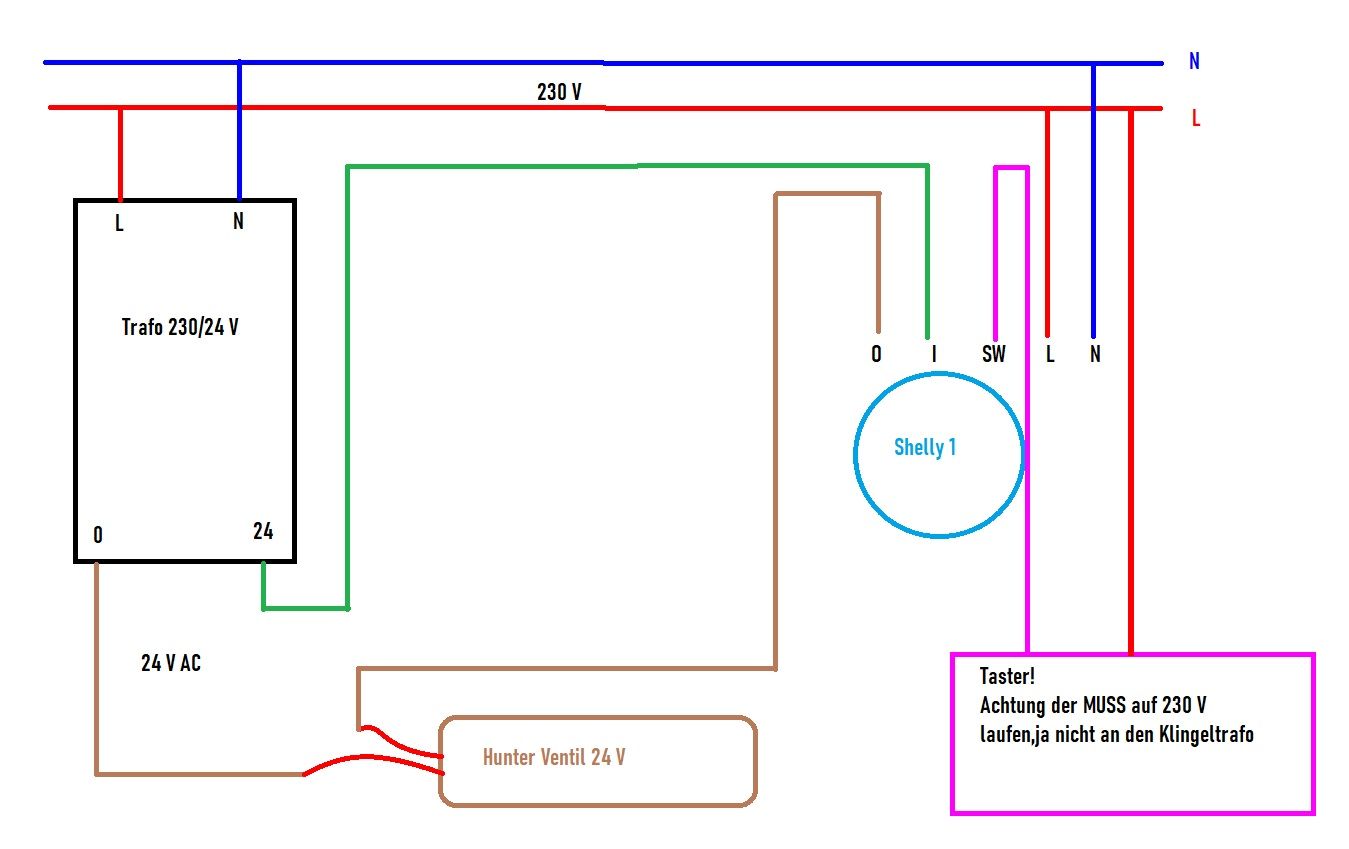

                    bob der 1. @eMd last edited by
                    @eMd
                    Ich habe meine neue Bewässerungseit 3 Tagen laufen,Hunterventile,Rainbird Box... Shellys....Klingeltrafo.
                    Falls interesse besteht,kann ich das ausführen.
                    Mom. bin ich noch im Dienst.

                        @bob-der-1
                        Ja gerne, ich will aber nur ohne rainbird Box arbeiten. Shellys hört sich gut an, die habe ich hier überall im Einsatz.
                          saeft_2003 Most Active @eMd last edited by
                          @eMd sagte in Bewässerung Minigarten:
                          @saeft_2003
                          Dh die Kabel aus den Relais gehen bis zu den megnetventilen die dann direkt vor den Sprühern in der Erde mitversenkt sind?
                          Die Kabel gehen direkt zu diesen Magnetventilen 7 Zonen und einmal für Leitungswasser.
                          0993B5CA-1B4C-4EA4-9ECD-F36F60F11EC6.jpeg E8BAF166-0660-496D-9C74-FB4D254FA07B.jpeg 709CC10A-F67F-435E-9C49-2E519F0C98C8.jpeg
                          haselchen 1 Reply Last reply Reply Quote 1

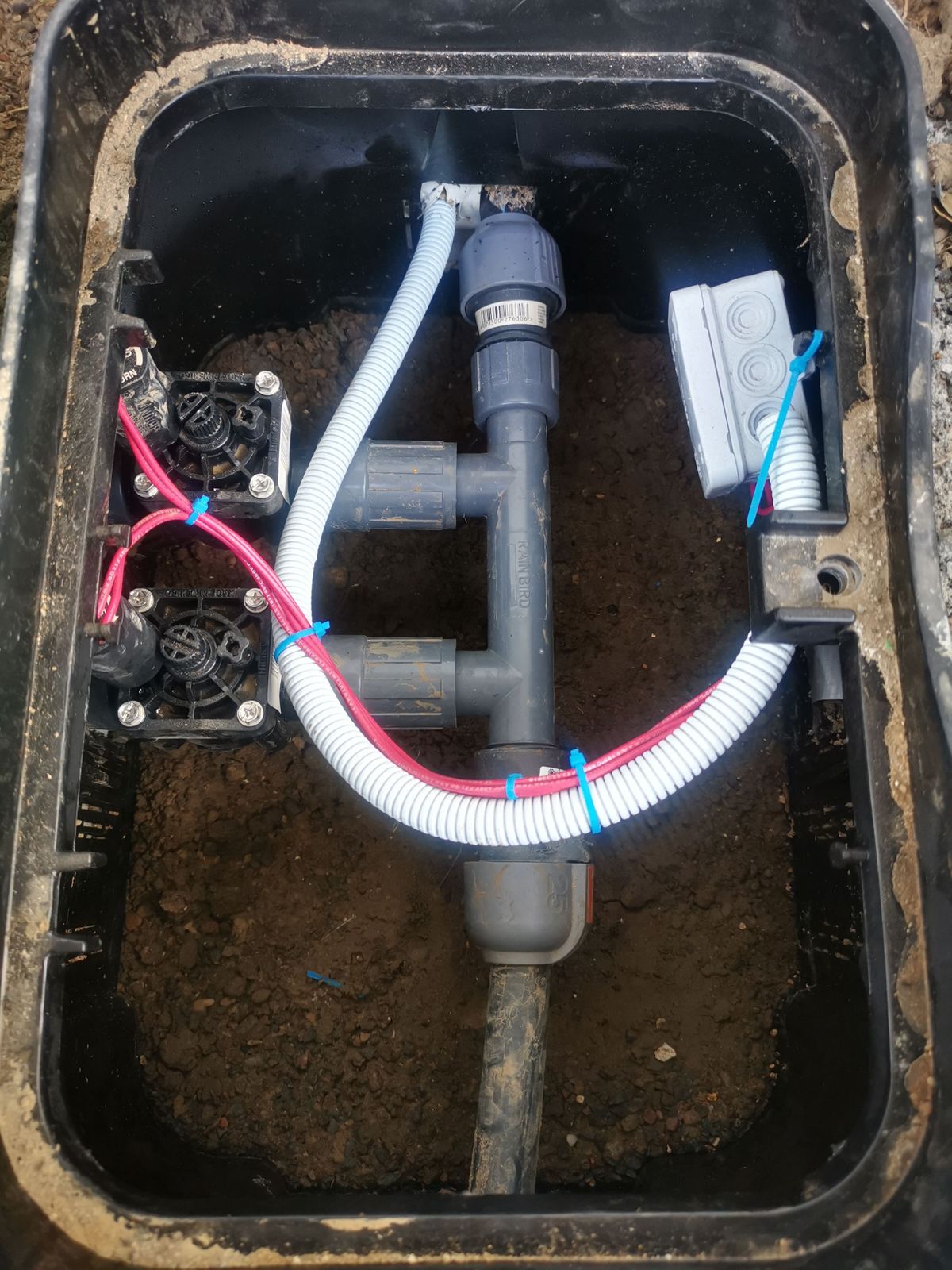

                                        bob der 1. @eMd last edited by bob der 1.
                                        @eMd
                                        Tippe dir/euch mal meine Config morgen früh zusammen.....wichtig sind aber die hierIMG_20200628_121455.jpg
                                        Lasst die Finger von Gardena!
