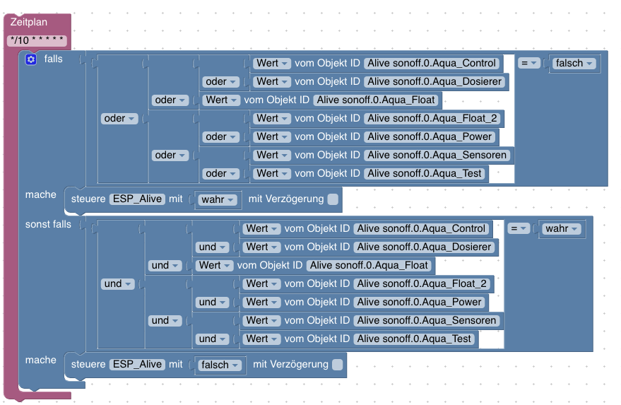

      Ich würde gerne eine schutzschaltung per VIS erstellen.
      Ich möchte zb 6 ESPs den alive Status prüfen lassen
      Also wenn einer der esps false ist also offline soll das in VIS angezeigt werden und ein Alarm Ton ertönen.
      Wenn dieser wieder online ist soll die Meldung weggehen und bei der Geräte online Status soll dann Alles OK stehen.
      Dann möchte ich 8 Motoren die pro einschaltung nicht länger als 6 Sekunden pro pumpvorgang laufen dürfen also dürfen am Stück nur Max 6 Sek. Auf true stehen solle doch mehr als 6 Sek. Laufen soll ein Alarm Ton ertönen und diese Pumpe angezeigt werden und auch abgeschaltet werden.
      Ich versuche es momentan über den Ping Adapter zu realisieren, da dieser die IP adresse anpingt und wenn eines der Geräte Offline ist soll ein Datenpunkt ESP_Alive in true gehen. Der Ping Adapter funktioniert Prima! Da ja im Sonoff Adapter der Alive status nur geändert wird wenn ein Gerät neu gestartet wird. Ist der Ping Adapter genau das richtige.
      Ich weiß nur nicht wie ich es in Blockly realisiere, das wenn einer der Sonoff Geräte der alive Status auf false wechselt das dann der ESP_alive Datenpunkt in den true zustand geht und wenn alle ESPs Online sind also der alive status im Ping Adapter true ist dann soll der ESP_alive DP in false gehen.
      Doch leider klappt es momentan noch nicht.
      Ich habe es in Blockly bisher soweit:
      • buggybeast
        buggybeast last edited by
        @Aphofis also ich bin nicht so der JS Code Leser.
        Vom blockly aus gesehen nutzt du einen manuellen datenpunkt ESP_alive? Dann solltest du den mit „aktualisiere“ ändern, und nicht mit „steuere“.
        Das „sonst falls“ kannst du dir an der Stelle auch sparen, da die Negierung deiner Abfrage in falls genau die Abfrage in deinem sonst falls ergibt. Du kannst also einfach sonst nehmen.
        • Aphofis
          Aphofis last edited by
          So funktioniert nun der Datenpunkt ESP_Alive

                              <value name="IF1">
                                <block type="logic_compare" id="o4cc18b[V}t0d*5[`L]8">
                                  <field name="OP">EQ</field>
                                    <block type="get_value" id="{#Sh]71vE)|:Rq2z-/V/">
                                      <field name="OID">ping.0.AquaPi.sonoff_0_Aqua_Float_2.alive</field>
                                    <block type="logic_boolean" id="S:l6ALhUVhweY-rh+HOI">
                              <statement name="DO1">
                                <block type="control" id="DK3fEAw~mpgg.6)PBqZ_">
                                  <field name="OID">Aqua_Control.0.System.ESP_Alive</field>
                                    <block type="logic_boolean" id="o6mJXno3[yB$~lXL%BU.">
                                <block type="controls_if" id="$[Rh`NU15U$/NCR9`)cV">
                                    <block type="logic_compare" id="xTyt2d?!rErx(xU]r;,{">
                                        <block type="get_value" id="hdsrh!fmG|RW|#Wy@$jg">
                                          <field name="OID">ping.0.AquaPi.sonoff_0_Aqua_Power.alive</field>
                                        <block type="logic_boolean" id="p`[_$b`^y$%K^IA,ui=A">
                                    <block type="control" id="4T%vdkQWe)0Pu6q;)]qG">
                                        <block type="logic_boolean" id="77j5R(?G0fH6X+sK(ayH">
                                  <value name="IF1">
                                    <block type="logic_compare" id="8NmuN1cA#pteV_{Nu?ip">
                                        <block type="get_value" id="%22JVu9cBr2rm@a/aK~Z">
                                        <block type="logic_boolean" id="9{QIH699Iaf$omj;Ix1}">
                                    <block type="control" id="|L%+p$Dyk44}cEb)d%|B">
                                        <block type="logic_boolean" id="9)4Sb54Q3@Z*snR)dYuv">
                                    <block type="controls_if" id="%$bTj]g^T3RD?@o;K}3@">
                                        <block type="logic_compare" id="ai?L~8)D~uz(t~0V}w45">
                                            <block type="get_value" id="Je?~IEK!QvOm0``$#,t`">
                                              <field name="OID">ping.0.AquaPi.sonoff_0_Aqua_Sensoren.alive</field>
                                            <block type="logic_boolean" id="#l-vYV,2]$K2}sSvT4U=">
                                        <block type="control" id="W9r9tej8HvK7.a!AOCd|">
                                            <block type="logic_boolean" id="]MoWf(p.Pf%fJp]NQvEd">
                                      <value name="IF1">
                                        <block type="logic_compare" id="XmOQIBud2MFA{IdT;](4">
                                            <block type="get_value" id="?eE4C$O9BNPTb3r%ODID">
                                            <block type="logic_boolean" id="zJW?Sn.gGb{3(I05Ti+`">
                                        <block type="control" id="3z]tm4Iy?uX8^LR6~];0">
                                            <block type="logic_boolean" id="3gC3Bqlehcx.JnP,,U!{">
                                        <block type="controls_if" id="weU]1q#sEGAYQ]38klm2">
                                            <block type="logic_compare" id="]Q9hyMDGi`}L:C^O==3B">
                                                <block type="get_value" id="lYs#d3u{)n`$9:VC.bDc">
                                                  <field name="OID">ping.0.AquaPi.sonoff_0_Aqua_Test.alive</field>
                                                <block type="logic_boolean" id="K#E.+laA0QySlo~NuPSg">
                                            <block type="control" id="xifd~Chi~5|m(8M8Dvc)">
                                                <block type="logic_boolean" id="_s7ni[Xyq,`v@%by3*dy">
                                          <value name="IF1">
                                            <block type="logic_compare" id="q:3TSQzQTkD=F6D?%LbI">
                                                <block type="get_value" id="=9*7QCmVeDzn/!@DprLC">
                                                <block type="logic_boolean" id="v.vCmlY:HM,]TFZ^`02n">
                                            <block type="control" id="0F6?yz`-I4Lsf~$tK6pt">
                                                <block type="logic_boolean" id="8~qh^HBORR@-^MlgzaL1">
          Nur wie bekomme ich jetzt die Meldung ins VIS welches Gerät Offline ist und dann soll das Gerät neu gestartet werden per IP adresse also dazu kann ich dann meine ESP Reboot steuerungen auslösen lassen.
