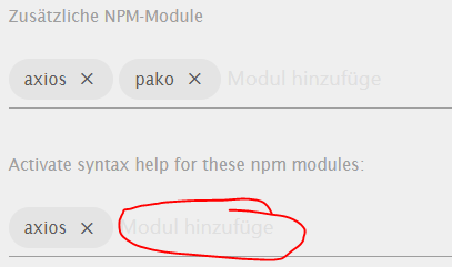

          Dann in die package.json im Abschitt Dependencies das neue Modu aus dem Repo eintragen
          So geht das auch nicht. Du musst die dependency in der Adapterkonfiguration des JS-Adapters hinzufügen.

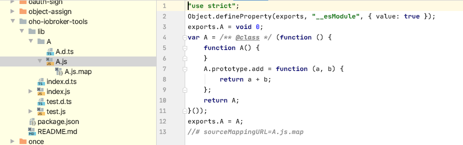

              @smartmeta Sofern das Modul in package.json unter "types" die Definitionsdateien benennt, einfach in der Adapterkonfiguration hier einfügen:
              Typdefinitionen werden nicht mehr standardmäßig geladen, weil manche Typdefinitionen alleine (z.B. googleapis) mehrere 100 MB RAM benötigen.
              Außerdem ist dein Import-Pfad falsch - der führende Slash muss weg.

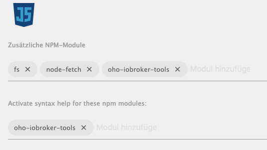

                  Ich habe jetzt die Typdefinitionen in der package.json meines Moduls angegeben und
                  aber damit wird doch jetzt noch nicht eine neue Version des Moduls aus dem npm-repository gezogen, oder?
                  Mir ist noch nicht ganz klar, wo ich sehe, dass das Modul erfolgreich geladen wurde.
                  Oder muss ich es doch in der package.json selber eintragen?

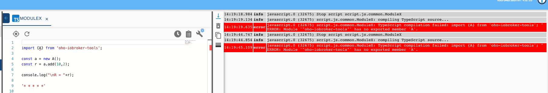

                      Ich habe den Adapter jetzt mal mit Chrome remote gedebuggt.
                      Die Types werden auch laut log richtig geladen
                      2020-07-02 15:27:56.404  - debug: javascript.0 (9826) Loaded TypeScript definitions for node: ["@types/node/index.d.ts","@types/node/base.d.ts","@types/node/globals.global.d.ts","@types/node/assert.d.ts","@types/node/globals.d.ts","@types/node/async_hooks.d.ts","@types/node/buffer.d.ts","@types/node/child_process.d.ts","@types/node/cluster.d.ts","@types/node/console.d.ts","@types/node/constants.d.ts","@types/node/crypto.d.ts","@types/node/dgram.d.ts","@types/node/dns.d.ts","@types/node/domain.d.ts","@types/node/events.d.ts","@types/node/fs.d.ts","@types/node/http.d.ts","@types/node/http2.d.ts","@types/node/https.d.ts","@types/node/inspector.d.ts","@types/node/module.d.ts","@types/node/net.d.ts","@types/node/os.d.ts","@types/node/path.d.ts","@types/node/perf_hooks.d.ts","@types/node/process.d.ts","@types/node/punycode.d.ts","@types/node/querystring.d.ts","@types/node/readline.d.ts","@types/node/repl.d.ts","@types/node/stream.d.ts","@types/node/string_decoder.d.ts","@types/node/timers.d.ts","@types/node/tls.d.ts","@types/node/trace_events.d.ts","@types/node/tty.d.ts","@types/node/url.d.ts","@types/node/util.d.ts","@types/node/v8.d.ts","@types/node/vm.d.ts","@types/node/worker_threads.d.ts","@types/node/zlib.d.ts"]
                      2020-07-02 15:29:06.080  - debug: javascript.0 (9826) Loaded TypeScript definitions for request: []
                      2020-07-02 15:30:22.450  - debug: javascript.0 (9826) Loaded TypeScript definitions for oho-iobroker-tools: ["@types/oho-iobroker-tools/lib/index.d.ts"]
                      2020-07-02 15:31:05.172  - info: javascript.0 (9826) requesting all states

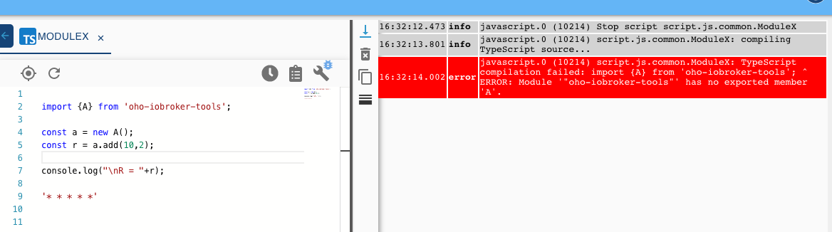

                      Trotzdem kann ich das Modul nicht in den Scripten nutzen:
                      Das Modul habe ich auch schon auf das nötigste reduziert um Fehler auszuschliessen (naja die test.js könnte ich auch noch löschen):

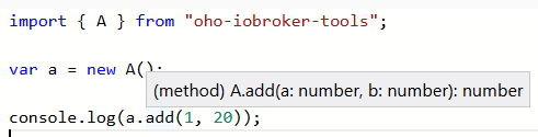

                      Zusätzlich habe ich noch mal ein neues Node-Projekt erstellt, in dem genau der Code (wie im Script) verwendet wird:
                      import {A} from 'oho-iobroker-tools';
                      const a = new A();
                      console.log (a.add(1,2));
                      Da klappt das wunderbar.

                        @smartmeta das @types vor dem modulnamen erscheint mir in deinem Fall falsch. Dein Modul bringt ja die Typen mit. Müsste ich mir mal anschauen. Gibt es das auf npm?
                        smartmeta 1 Reply Last reply Reply Quote 0
                        • smartmeta
                          smartmeta @AlCalzone last edited by
                          @AlCalzone
                          Nein, das gibt es nicht auf NPM. Ich habe leider nicht genug Zeit um ein Modul auf NPM dauerhaft zu betreuen.
                          Habs dir hier mal angehangen:
                          oho-iobroker-tools-1.0.4.tgz

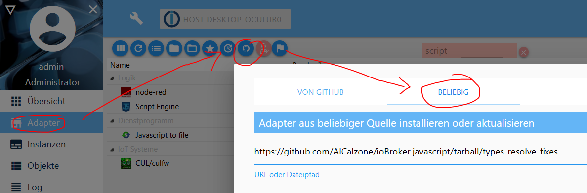

                                Du suchst das hier: https://www.iobroker.net/#de/documentation/tutorial/adapter.md, was übrigens der 1. Link in dem von dir gefundenen Artikel war 🙈
                                Entweder du installierst den Adapter direkt per npm:
                                cd /opt/iobroker
                                npm i https://github.com/AlCalzone/ioBroker.javascript/tarball/types-resolve-fixes
                                Benutzerwechsel ist hier nicht nötig, das passiert automatisch.

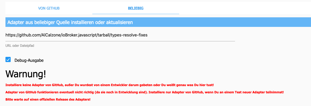

                                Oder (bevorzugt) über den Admin:
                                • smartmeta
                                  smartmeta @AlCalzone last edited by smartmeta
                                  @AlCalzone

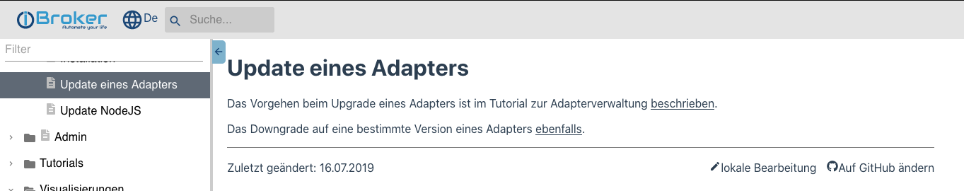

                                  der erste Link in dem von mir gefunden Dokument (Update eines Adapters) ist leider nicht verlinkt.
                                  Aber der Link https://www.iobroker.net/#de/documentation/tutorial/adapter.md ist gut. Danke!
                                  Installation über
                                  probiere ich später aus.

                                    Okay, eingetragen und der Adapter ist neu geladen.
                                    Zur Sicherheit auch noch mal nachgesehen, dass deine Änderung in
                                    /lib/typescriptTools.js
                                    auch drin ist. Alles okay.

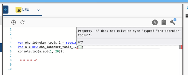

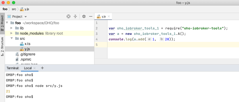

                                      Ich versuche jetzt das Modul oho-iobroker-tools in einer reinen Javascript Umgebung.
                                      Zuerst ein Test in PHPStorm ganz ohne iobroker:
                                      Nun den gleichen Code
                                      var oho_iobroker_tools_1 = require("oho-iobroker-tools");
                                      var a = new oho_iobroker_tools_1.A();
                                      console.log(a.add(1, 20));

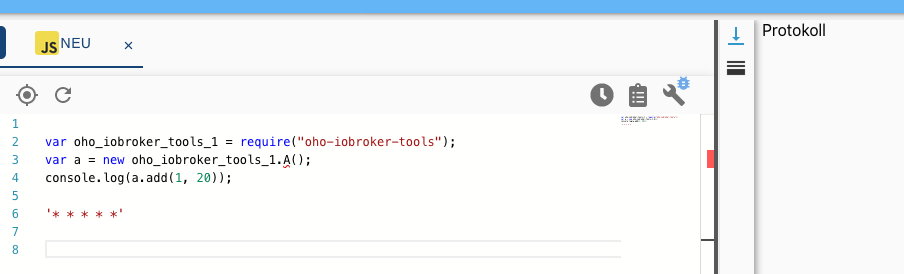

                                      im Javascript-Adapter :
                                      Wie auch in der Typescript-Variante wird die Klasse A nicht gefunden.
                                      Kannst du noch mal bitte schauen, ob das bei dir klappt. Vielleicht mache ich ja nur etwas ganz banales falsch.
