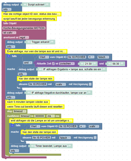

      Guten Tag, brauche bitte mal Hilfe von den Profis. Dieses Skript läuft seit Monaten tadellos. Plötzlich geht die Lampe erst wieder aus wenn es 6:30 Uhr ist. Bis 00:00 Uhr funzt alles bestens danach nicht mehr. Wo liegt verdammt der Fehler. Ich sag schon mal Danke im Vorraus.
        Änder mal aktuelle Zeit ist `nicht zwischen' 06:30 und 21:30

          @Yetiberg
          es lief Monate lang so nur plötzlich nicht. okay werde es versuchen.

            haselchen Most Active @Semie1 last edited by
            @Semie1
            Dann sollte man auch mal die Überlegung hinzuziehen, was du aktuell geändert hast?
            Adapter aktualisiert oder dergleichen?
