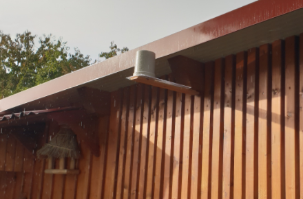

      Habe eine günstige Lösung gesucht. Und folgendes realisiert.
      1. Ersatz Regenmesser von TFA Dosmann (30.3161) < 20 Euro
      2. China Fenster Kontakt 433 Mhz < 3 Euro
        Und vorhandene Sonoff bridge 433 Mhz (oder sonstiger Empfänger)
        Den billig Fensterkontakt aus den Gehäuse entfernen und Reed kontakt ausgelötet.
        Mit zwei Drähten den Vorhandenen Reed kontakt des TFA am fensterkontakt anschließen der übrigens im Gehäuse der TFA Elektronik gut Platz hat.
        Die Batterien des TFA werden natürlich nicht benötigt bzw. eingelegt!

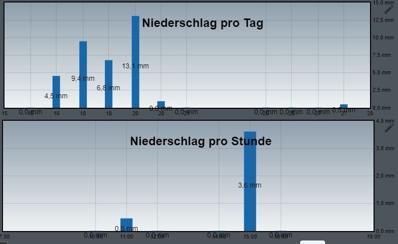

        Dann einen kleinen blockly Script & Objekt Variablen der mir die Impulse (1 Impuls bzw. Wippenschlag entspricht bei diesem Regenmesser 0.45 mm pro qm) zählt und demensprechend in mm pro qm errechnet.

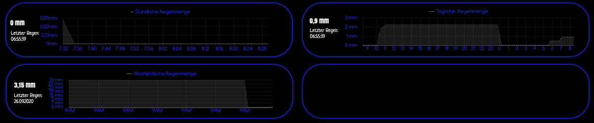

      • Statistik für Stunde, Tag, Monat
        Usw.

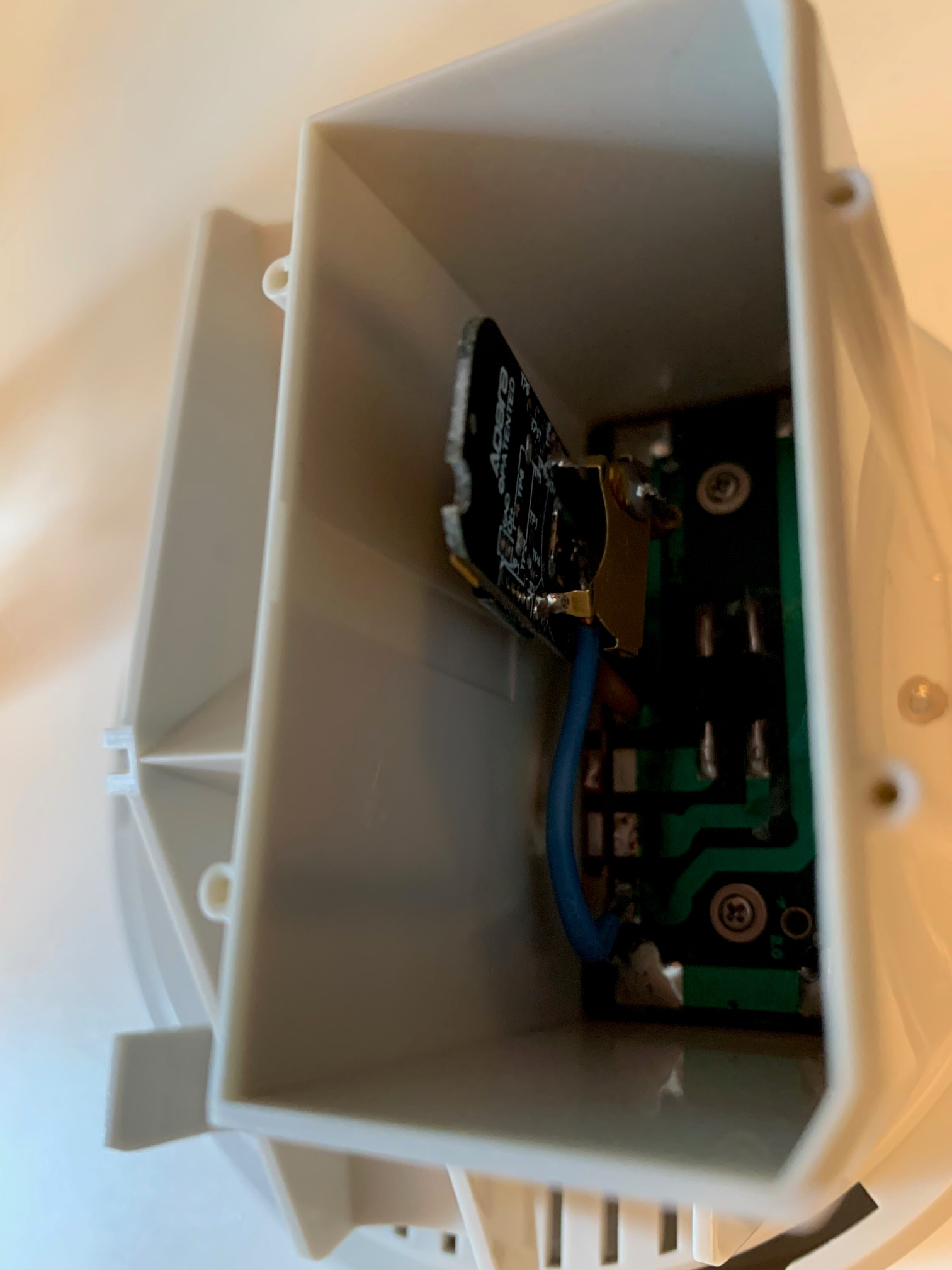

        Super Idee, ich wollte meinen Regenmesser auch von Funk auf ZigBee umbauen. Könntest Du noch Bilder posten, wie Du den Fensterkontakt im Regenmesser untergebracht hast?
        Hast Du die Platinen aus dem TFA komplett entfernt?

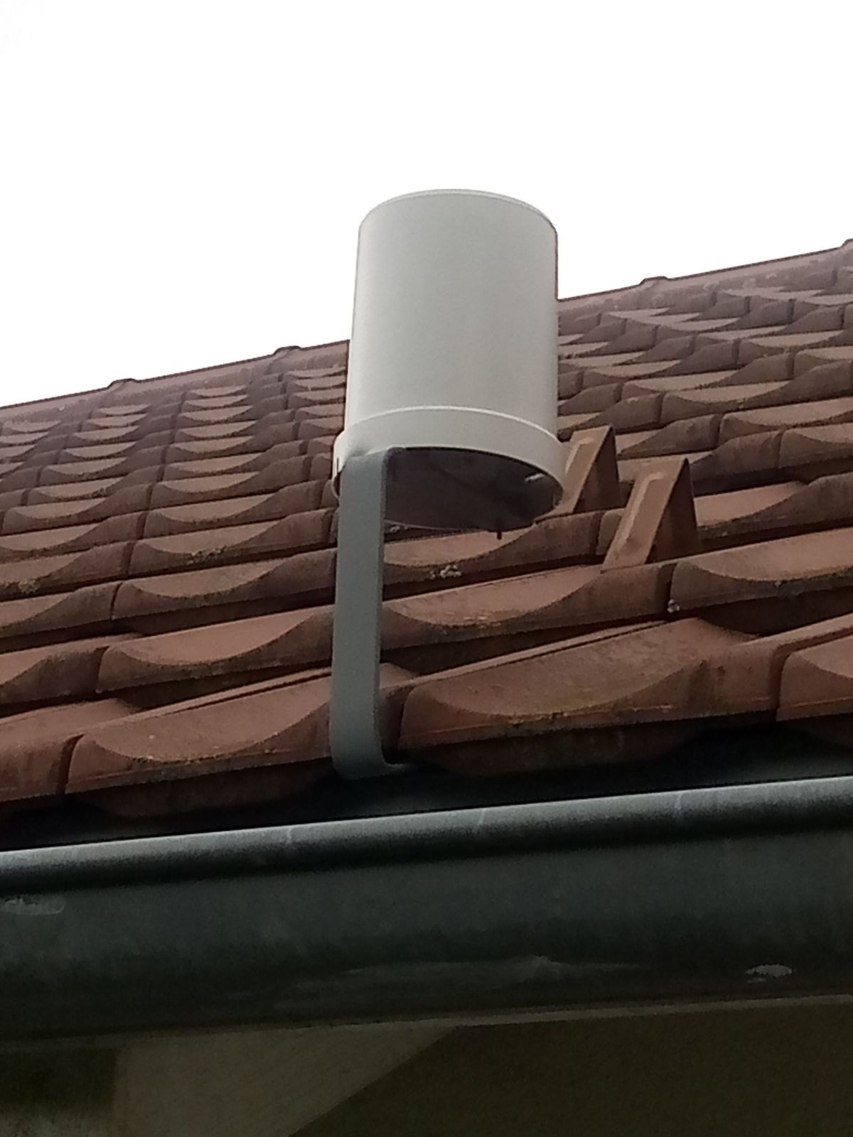

          Und was für eine Halterung hast Du da verwendet? Sieht toll aus, so direkt über der Dachrinne.

            Platinen bleibe natürlich drin da du den vorhandenen internen Reed Kontakt ja brauchst und somit mechanisch an der richtigen stelle ist! (TFA Batterien bleiben natürlich draußen!)
            Reed Kontakt deines Zigbee Fensterk. auslöten und am TFA Reedk. parallel anschließen. (zwei Verbindungen)
            Foto ist momentan nicht möglich, weil er auf dem Dach montiert ist.
            Aber meine fensterkontakt Platine ist so klein, dass sie in das vorhandene Gehäuse der TFA Elektronik mit reinpasst! (Das sollte schon rein passen wegen Feuchtigkeit)

              Bedenke das der Xiaomi Fensterkontakt mit in das Gehäuse der vorhandenen Elektronik passen muss. (Wasserdicht)
              Halterung: Eigenbau Flachstahl gebogen.

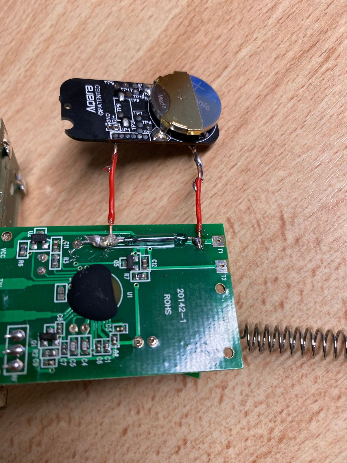

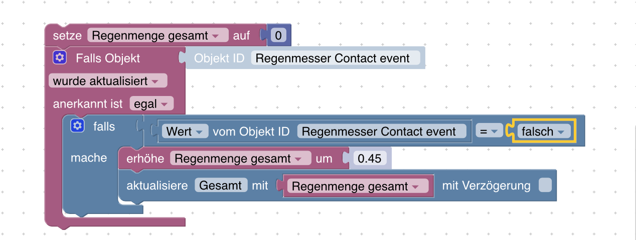

                ich habe versucht das ganze mal umzusetzen, so wie oben beschrieben.
                Leider funktioniert es nicht, der Stromkreis schließt sich wenn ich den Aqara Fensterkontakt am vorhanden Reedkontakt vom TFA angeschlossen wird, aber er öffnet sich nicht mehr.
                Kann der beim löten kaputt gegangen sein? Bin leider kein "Lötprofi"

                        @edonisXP Ein Reedkontakt tut nichts anderes als zu schalten - also Strom durch oder eben nicht. Das hat mit der Größe nichts zu tun. Geschalten wird durch ein Magnetfeld das den Kontakt anzieht und somit schließt.
                        In deinem Fall ist der Reedkontakt aber vermutlich nicht schuld sondern die Elektronik auf der Regenmesser-Print. Die wird doch nicht gebraucht, oder? In diesem Fall brauchst du eigentlich nur den Reed-Kontakt und könntest entweder diesen richtig platzieren, oder du löst ihn zumindest von einer Seite von der Elektronik damit von dort nichts den falschen Kontakt vortäuscht.
                        E 1 Reply Last reply Reply Quote 1
                        • E
                          edonisXP @Dr. Bakterius last edited by
                          @Dr-Bakterius
                          Ich hab den Reedkontakt einseitig von der TFA Platine gelöst und nun funktioniert alles.
                          Besten Dank für den Tipp !

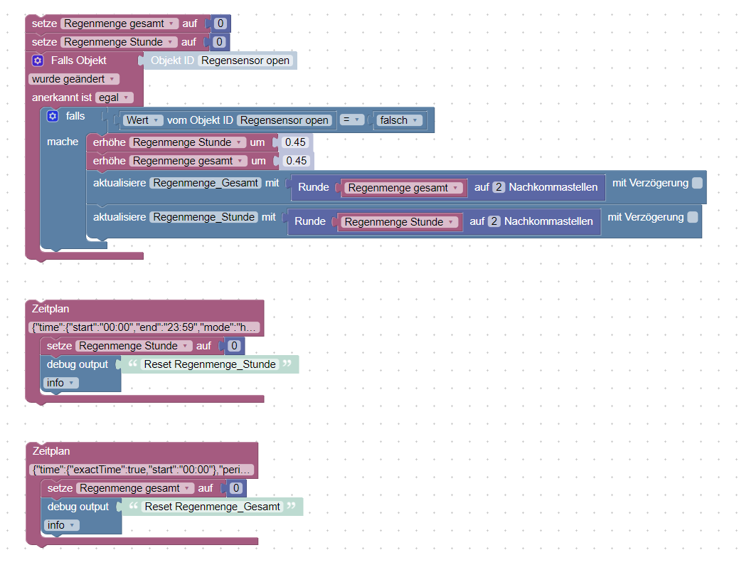

                              Ich bin jetzt am Skript basteln.
                              Ich lasse um 0,45 erhöhen und nach kurzer Zeit kommen krumme Zahlen mit vielen Stellen.
                              Muss ich bei Objekte was anpassen?

                                Ist bei mir auch. Einfach bei den weiteren Berechnungen Stunde, Tag usw. Auf ein zwei Stellen nach den komma kürzen.
                                Gruss

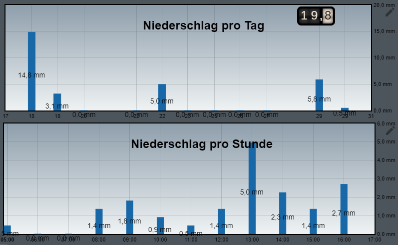

                                • Z
                                  zolpetol @Wolfi last edited by

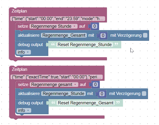

                                  Ich habe auch diesen Regenmesser im Einsatz und bin sehr zufrieden. Für die Berechnung der Regenmenge habe ich folgende Blockly erstellt, die Variablen REGENMENGE_GESAMT und REGENMENGE _STUNDE werden zu den entsprechenden Uhrzeiten auf 0 gesetzt. Die Werte werden in eine influx-Datenbank geschrieben
                                  Nun habe ich das Problem, das die Variablen zwar zum definierten Zeitpunkt im Blockly auf Null gesetzt werden, aber die Null kommt nicht in den Variablen in den Objekten an. Erst beim nächsten Regen wird der Wert in den Objekten aktualisiert.
                                  Das führt auch dazu, dass es grafisch so aussieht, als wenn es dauerhaft regnet
                                  Hat jemand eine Info, was ich im Blockly machen muss, damit der Wert in den Objekten auch auf Null gesetzt und in die Influx-Datenbank geschrieben wird?
                                  Dank für Hinweise!

                                    Ich sehe nicht wo du deine Objekt auf null Setzt!
                                    Hast du einen Tipp Fehler?
                                    Dein Objekt heißt eigentlich Regenmenge_Stunde nicht Regenmenge Stunde.
                                    Hast Du „_“ vergessen?

                                      Danke für den Hinweis! Ich setze die Variable im Blockly auf 0, aber nicht in den Objekten.
                                      Habe es jetzt wie folgt geändert:

                                        @zolpetol
                                        Da hast du ja den idealen Tag zum Testen!
                                        Bei uns schon 19.8 Liter für heute.
                                        Das tut der Natur gut!
                                        Z E 2 Replies Last reply Reply Quote 0
