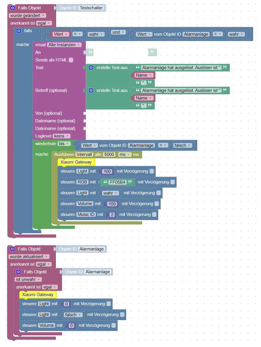

      Ich habe mir einige Xiaomi-Fensterkontakte bestellt über die ich gerne einen "kleine" Alarmanlage realisieren möchte.
      Sobald ein Kontakt ausgelöst wird, d.h. der Wert "true" wird und die Alarmanlage aktiviert ist, soll ein Xiaomi-Gateway angesteuert werden -> es soll dann anfangen zu leuchten und eine Sirenenton abgeben, und zwar solange bis die Alarmanlage deaktiviert wird, d.h. der Datenpunkt "Alarmanlage" den Wert "false" erhällt.
      Sobald das Script getriggert wird, stürzt bei mir aber javascript.0 ab. Erkennt jemand einen Fehler?
      Info: Da ich die Xiaomi-Sensoren noch nicht habe, habe ich einen Datenpunkt "Testschalter" angelegt, der diese emulieren soll.

            paul53 @Atifan last edited by
            @Atifan sagte:
            "Wiederhole bis" erzeugt regelmäßig eine Endlosschleife. Trigger innerhalb eines Triggers funktioniert auch nicht.

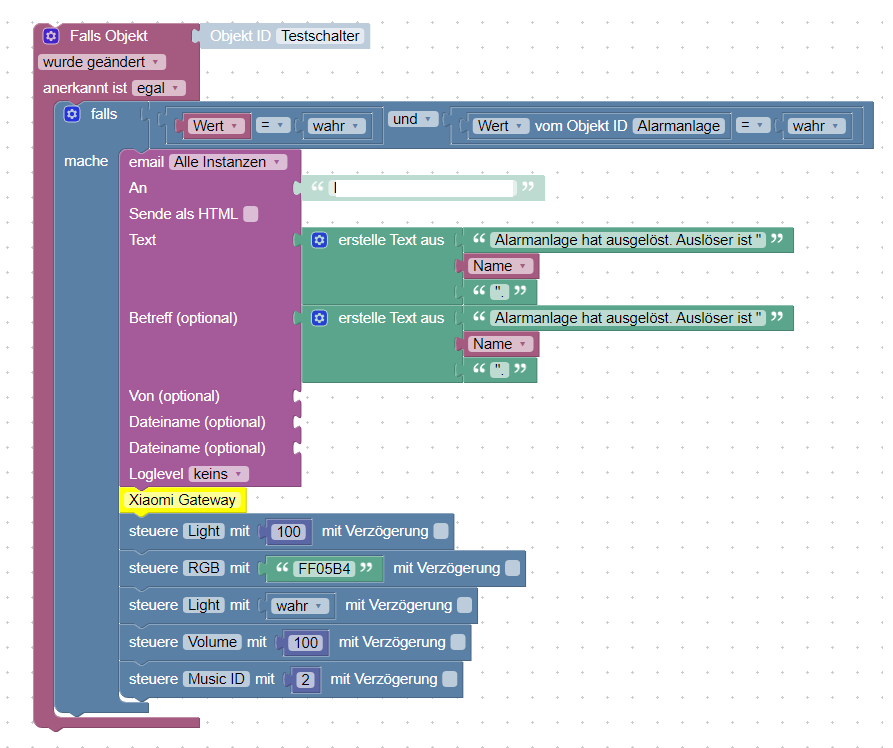

            • Atifan
              Hm, ja so funktioniert es:
              Problem ist aber dann wird nur 1x der Alarm ausgelöst.
              Ich möchte aber dass der wiederholt wird bis "Alarmanlage" = "false".
                @Atifan sagte:
                Dann ist "Ausführen Intervall" schon richtig, aber beendet wird das mit "stop Intervall".
