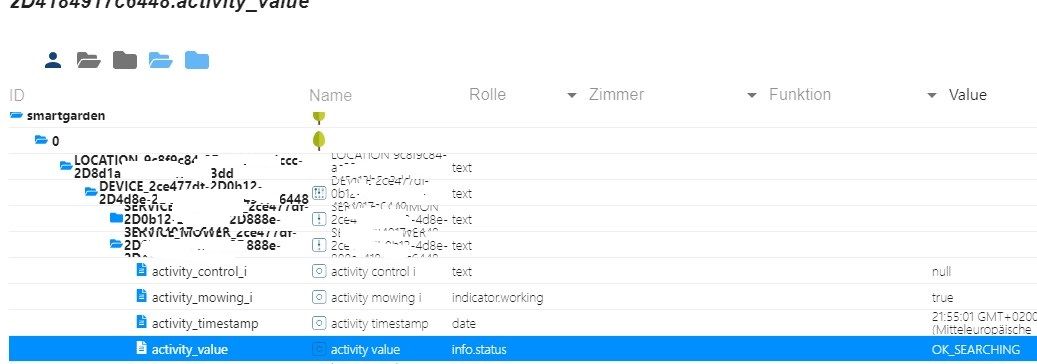

      nachdem ich gestern beobachten musste, das die Tunnelschaltung für meinen Sileno City nicht aktiv war, bin ich auf Fehlersuche gegangen.
      Scheinbar machte der Gardena-Adapter Probleme, also habe ich mir den SMARTGARDEN Adapter installiert und eingerichtet inkl. API -Key.
      Datenpunkte werden sauber angezeigt und aktualisiert, das funzt also.

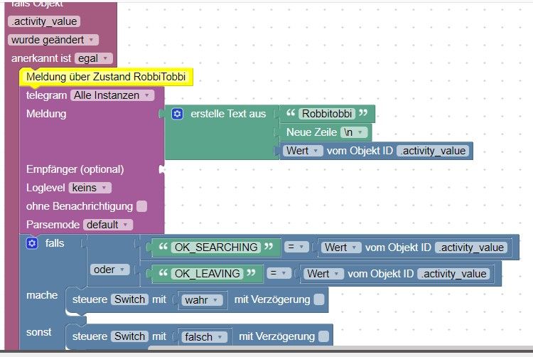

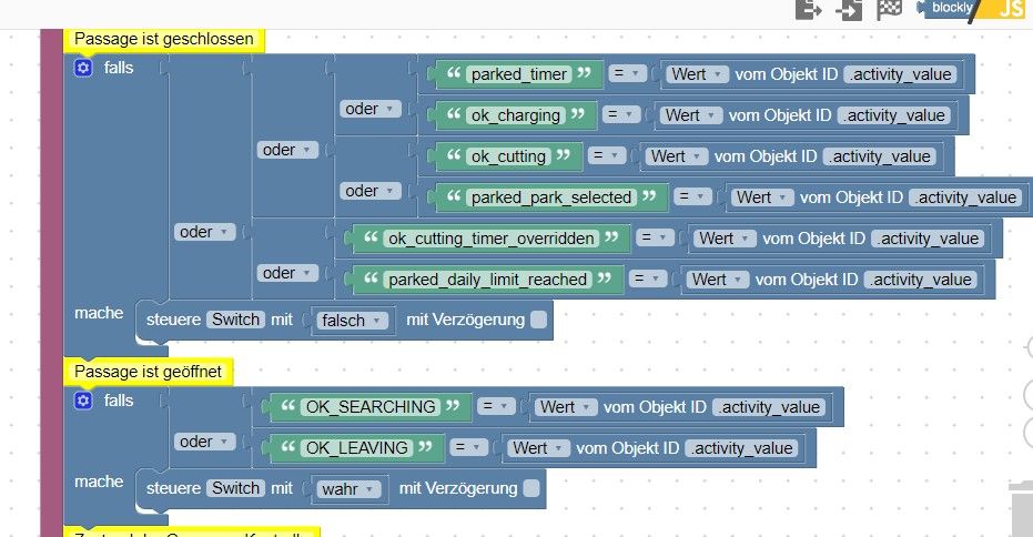

      Nun das Script umbauen auf smartgarden und alles wird gut dachte ich, aber Pustekuchen.
      Im Blockly die Datenquellen und Aktionen angepasst, aber irgendwo hängt es. LOG ist unauffällig

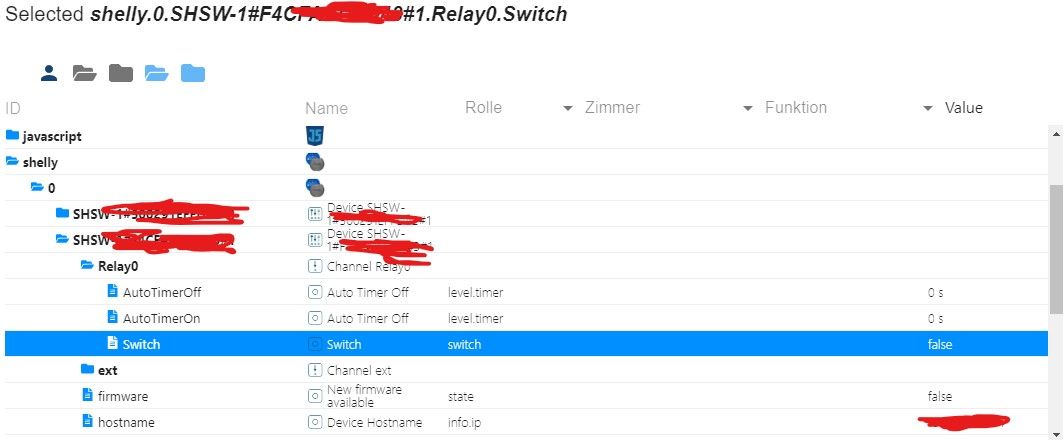

          Das Shelly Relais wird nicht angesteuert, wenn sich der Status von Gardena (markierte Zeile im Bild) ändert.
          Gruß Michael

              ich kann zwar kein Blockly, aber die Bedingungen sehen für mich unpassend zu meinem smartgarden Adapter aus. Die Texte, z.B. "parked_timer" gibt es so nicht, das müssen GROSSBUCHSTABEN sein. Bin mir aber auch gerade nicht sicher, ob es wirklich diese ganzen Werte gibt. Das solltest du prüfen.
              Und diese riesige ODER-Bedingung: warum ist das auf unterschiedlichen Ebenen?

                Hallo
                ich habe das script so (ähnlich) übernommen, von jemand anderem.
                Es lief bis Freitag auch ohne Porbleme.
                Dann kam es zum Fehler, das dar switch (Shelly-Relais) nicht korrekt angesteuert wurde.
                Ich habe quasi keine Erfahrung damit und stocher nun ein wenig im dunkeln.
                Die Texte gibt es so, soweit ich das gesehen habe, groß und klein scheint kein Unterschied zu sein.

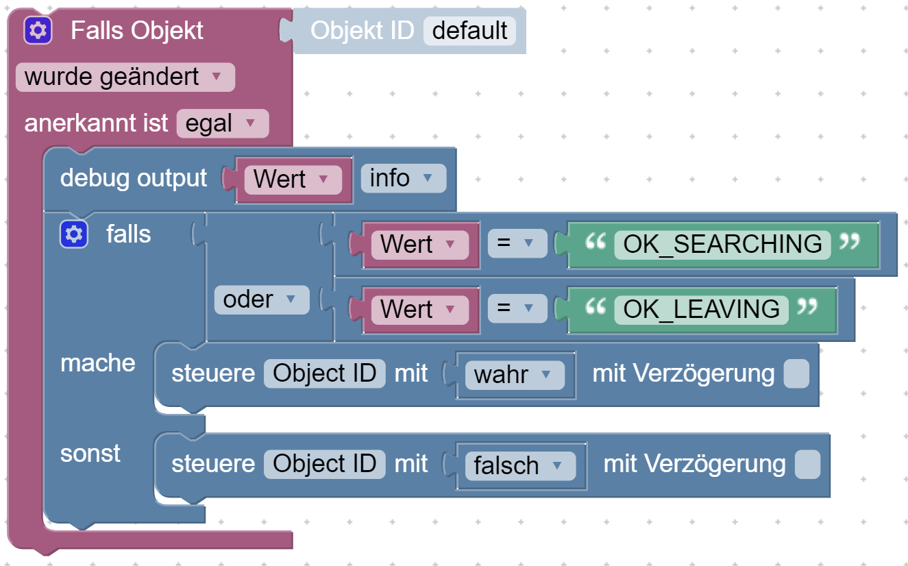

                  @Michael-R Du solltest vor das Falls einen Debug-Block setzen und dir dort den Wert von activity_value ausgeben lassen. Groß-Kleinschreibung ist nämlich wichtig.

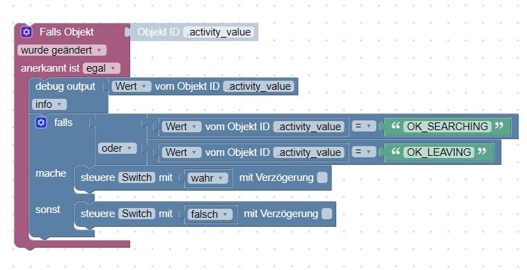

                    ich überlege gerade, den ganzen kram neu anzulegen.
                    muss ich diese telegramm - Geschichte da drin haben, oder ist das "über"?
                    Dann würde ich das ganz so schmal wie möglich halten wollen.
                    Das Relais muss nur anziehen, wenn der Roboter auf der Suche nach der Ladestation ist "OK_SEARCHING" oder aber zum Startpunkt "OK_LEAVING"unterwegs ist. Ansonsten darf das Relais nicht angezogen haben.
                    noch ohne den Debug-Blog (muss mich wohl weiter einlesen in die Materie)

                      fastfoot @Michael R last edited by
                      @Michael-R So sollte es doch funktionieren, jetzt entfallen die Vergleiche. Der Debug-Block ist unter System ganz oben. So in etwa
                        ein kurzer Test sagt, das das so wohl nun läuft, bin gespannt!

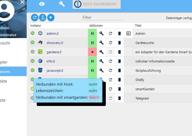

                                  In den Logs steht nix drin, aber der smartgarden-Adapter leuchtet gelb. mit dem Hinweis (Maus auf der gelben Lampe) - Verbunden mit smartgarden: FALSCH (die anderen waren auf WAHR.
                                  Adapter neugestartet und jetzt ist grün, aber wo ist der Fehler?

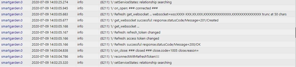

                                    Nachdem ich nun ein paar Tage die Logs beobachte, läft nun zwar alles, aber ich erhalten folgende Einträge
                                    seit heute (vorher nicht gesehen) alle 30sec.
                                    smartgarden.0 2020-07-09 13:34:25.685 info (8211) 1/ setServiceStates: relationship searching
                                    und auch gestern schon stündlich diese Einträge
                                    Gruß Michael

                                      welchen Loglevel hast Du denn im smartgarden Adapter (in den Adaptereinstellungen) eingestellt ?

                                        @Michael-R sagte in Probleme mit smartgarden und Shelly:
                                        Gruß Michael
                                        der Eintrag smartgarden.0 2020-07-09 13:34:25.685 info (8211) 1/ setServiceStates: relationship searching ist unkritisch, der kommt, weil ein Wert übertragen wurde von Gardena
                                        btw. das log zeigt ihn aber nicht alle 30sec, sondern nach 60 sec
                                        Ansonsten mal Loglevel auf 3 stellen, du hast 1 eingestellt und zu einem Log dann bitte auch beschreiben, was so grundsätzlich gerade passiert zu Zeitpunkt des Logs (Mäher mäht, lädt, es wird bewässert, welche Geräte, .... )
