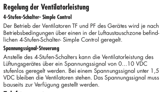

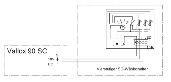

      einer meiner größten Wünsche seit ich angefangen habe unser Haus hier etwas smarter zu machen ist es, eines Tages mal unsere 08/15 Lüftungsanlage fernsteuerbar zu machen. Es handelt sich um eine Vallox 90 SC, die keinerlei Anbindungsoptionen bietet, aber einen 4-Stufen-Wandschalter. Jetzt wo die Gewährleistung von dem Gerät ausläuft, möchte ich das mal angehen.
      Ich habe mal aus der Anleitung den Elektroplan herausgesucht und bin da auf interessante Dinge gestoßen, die mich glauben lassen das das etwas werden könnte mit Shelly, Sonoff, Homematic o.ä.

      Das hier ist der Schaltplan vom Wandschalter:
      Und das hier fand ich auch noch spannend:

        Ich kenne nur den HomeMatic-Bausatz HM-LC-AO-SM für 0 - 10 V. Da er eine Stromsenke ist, wird noch ein Widerstand gegen +10 V (besser +12 V) benötigt.

            Ich habe meine Lösung wohl gefunden. Das Teil hier soll wohl genau für den Zweck gehen
            https://www.amazon.de/Qubino-Dimmer-Unterputz-Mikromodul-Z-Wave-ZMNHVD1/dp/B01DTE7CUY
            Ich habe das jetzt erstmal bestellt. Mal sehen.

                  Moin! Ich bin völlig hin und weg. Qubino ist heute angekommen und war innerhalb von Minuten angeschlossen und inkludiert. Dem Gerät kurz noch gesagt, dass er "ein Potentiometer ist" und jetzt dimme ich die Vallox 90 SC Lüftungsanlage einfach zwischen 0-100%. Funktioniert super. Ich bin wirklich begeistert.

                    Nur den Schalter habe ich aktuell noch komplett überbrückt, weil ich da noch offene Fragen zum Anschlussschema habe. Das kläre ich dann in Ruhe mal, falls ich doch nochmal manuell regeln will.
