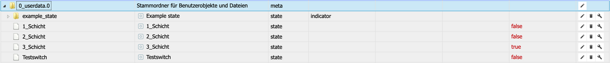

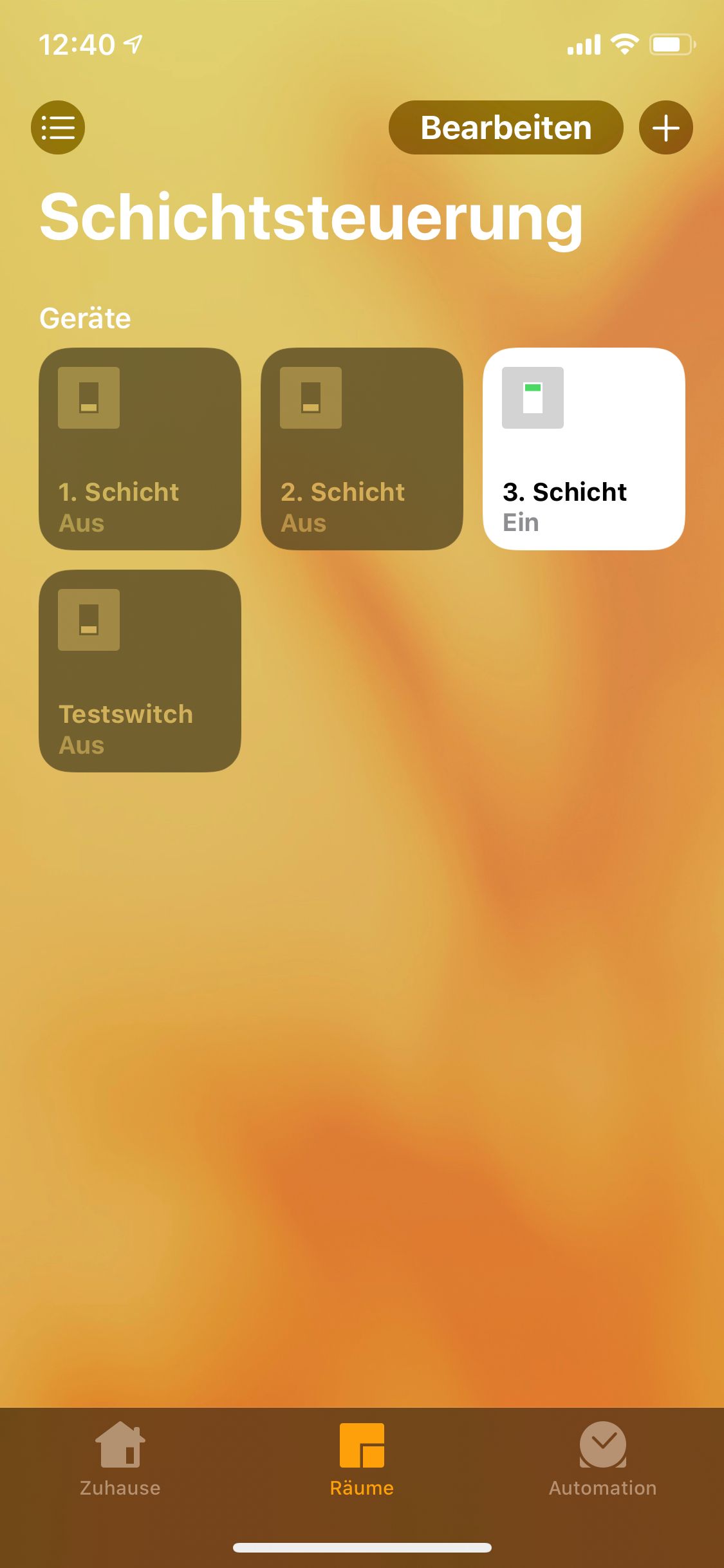

      Die einzelnen Schichten können über das iPhone (Homekit) aktiviert werden (setzen sich gegenseitig zurück) und werden als Objekte zurückgemeldet:

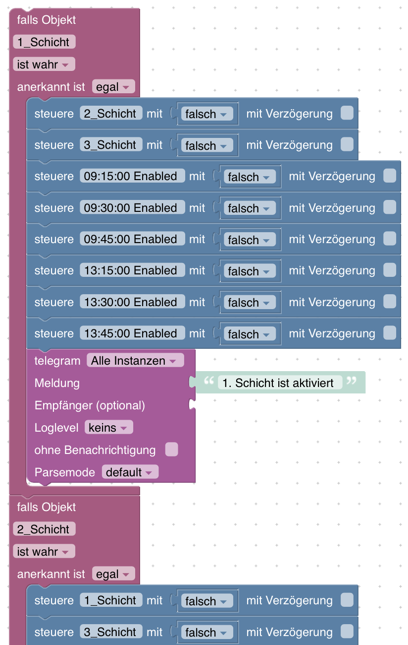

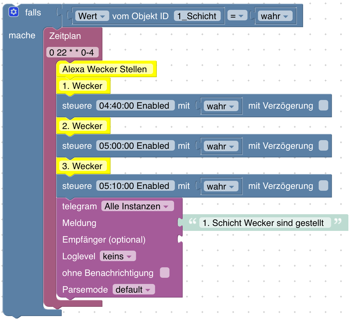

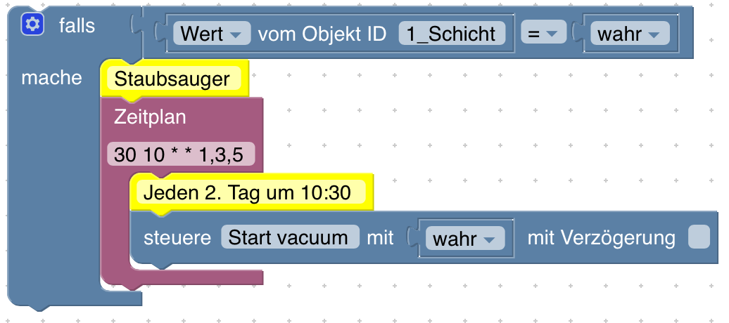

      Anschließend werden für die verschiedenen Scripte die ganzen Funktionen programmiert wie Wecker stellen, Staubsauger usw:
      Habe es diese Woche als ich 1. Schicht hatte laufen lassen und alles lief perfekt. Jetzt hatte ich jedoch 3. Schicht und habe dementsprechend den 3. Schicht Schalter umgelegt. Im IObroker wurde das Object auch richtig zurückgemeldet, also True (1. und 2. Schicht false).
      Jedoch wurde weiterhin alles was für die 1. Schicht programmiert war ausgeführt, obwohl das wie gesagt eigentlich deaktiviert ist. Von der 3. Schicht wurde nichts ausgeführt. Kann mir jemand sagen warum? Weil eigentlich sollte es mit "Falls Wert vom Objekt ID 1_Schicht = Wahr), mach" alles richtig ausgeführt werden. Warum läuft weiterhin alles von der 1. Schicht wenn es False ist und garnichts von der 3. Schicht?

        1. Weshalb verwendest Du für die Schicht-Auswahl keine Werteliste(Multistate-Datenpunkt) ?
        2. Die Abfrage der aktiven Schicht muss innerhalb des Zeitplan-Triggers erfolgen.

          2. Danke, teste ich gleich mal. Gibt es einen Grund warum? Weil das der Trigger ist? Wenn ja warum funktioniert aber dann der 1. Schicht Teil?
            Der funktioniert nur einmal bei Scriptstart. Änderungen, nachdem das Script gestartet ist, werden nicht berücksichtigt.
