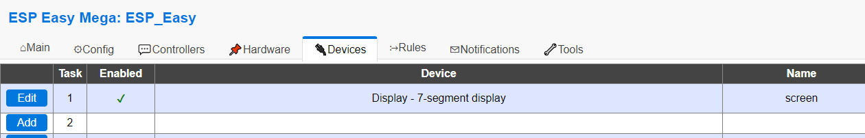

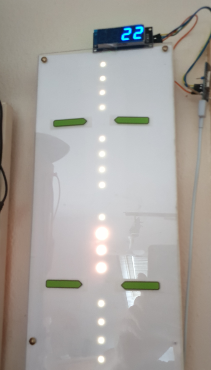

            nutze auch esp easy mit tm1637 um abwechselnd meinen batterie-status des handys und die außen-temperatur anzuzeigen und einen extra wemos für die cpu-temp meines proxmox servers

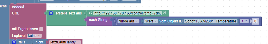

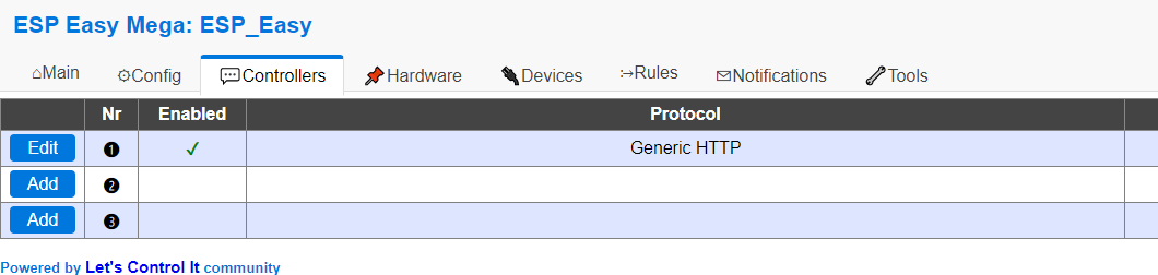

            habe das so eingerichtet wie der link im vor-post. dazu habe ich noch den Generic http controller aktiviert, da ich am wemos keinen sensor direct habe ,sondern über http request (mit blockly) das segment ansteuere - leider kann esp easy keine zahlen und buchstaben (für °C) gleichzeitig anzeigen
            momentaner versuchaufbau meines thermometers

            blocklybeispiel:

            setting im esp-easy modul
