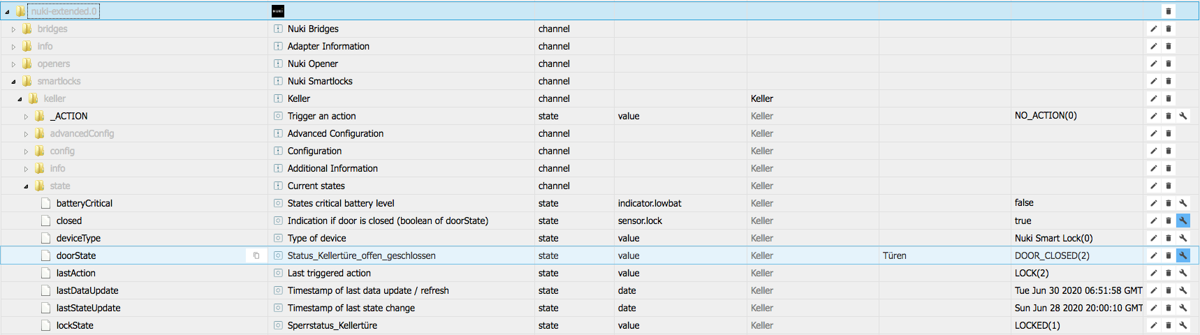

        der doorState ist der Türstatus ob die Türe geschlossen, geöffnet usw. ist {
        "0": "UNAVAILABLE",
        "1": "DEACTIVATED",
        "2": "DOOR_CLOSED",
        "3": "DOOR_OPENED",
        "4": "DOOR_STATE_UNKNOWN",
        "5": "CALIBRATING"
        }, über den lockState bekommst du den Status ob aufgesperrt, zugesperrt usw.. ist

          Supi!
          Aber leider habe ich keine Datenpunkt "doorState"! 😞
          Vermutlich muß man dafür zwingend die Web-API aktivieren?
          EDIT: Ich habe jetzt die Web-API aktiviert und nun ist der Datenpunkt "doorState" verfügbar!
          Kann jemand bestätigen, daß die Web-API zwingend notwendig ist, um den doorState abzufragen? Ich finde dazu in der Beschreibung des Adapters leider keine Erklärung. Eigentlich möchte ich die Web-API nicht aktivieren, da es nicht vorkommen wird, daß ich von unterwegs die Tür öffnen muß.
