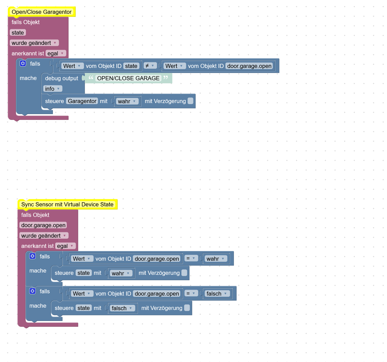

      Die Logik dahinter habe ich mit Blockly dargestellt.
      Oberer Block:
      Ich setzte mein "virtuelles" Garagentor auf TRUE/FALSE. Wenn der gesetzte Wert (state) nicht dem Wert des Sensors entspricht (door.garage.open) dann wird der open/close Impulse über das Sonoff Relais gesteuert.
      Unterer Block:
      Öffne / Schließe ich das Tor nicht über mein Virtuelles Garagentor (Sender im Auto) ändert sich der Sensor und aktualisiert den Status des virtuellen Garagentors.
      Leider ist der Reed-Schalter im Türsensor nicht 100% Zuverlässig, so dass er manchmal OPEN=TRUE anzeigt, obwohl das Garagentor geschlossen ist. Nach einigen Minuten/Sekunden springt der Status dann wieder auf OPEN=FALSE.
      Das führt dazu, dass sich das Garagentor selbständig öffnet.
      Frage
      Ist es möglich den oberen Block (open/close Garagentor) nur dann auszuführen, wenn der State Wert von Extern, also nicht vom selben Blockly Script (Unterer Block) geändert wird?
      Viele Dank

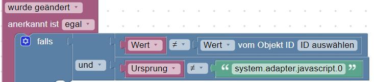

        paul53 @Raducanu last edited by
        @Raducanu sagte:
        Wert und Ursprung findet man unter "Trigger".
