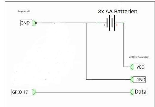

        Bei mir ist ein 433mhz Sender mit externer Spannung bestehend aus 8x AA Batterien schon seit ca. 2 Jahren in Einsatz.
        Wichtig ist, dass nur der Gnd der Batterien mit dem Gnd vom Rpi verbunden wird und die Data Verbindung.

          @premo ich würde halt eine alte Motorradbatterie verwenden (zum testen). Das heißt für mich Datenleitung von Raspberry zum Sendemodul. + und - von der Motorradbatterie an das Sendemodul und zusätzlich noch das - von der Batterie auf Ground von dem Raspberry??? Hast vielleicht ein Foto da?

            Hallo
            Der Anschlussplan sieht dann so aus.

              Schau welche maximal Spannung dein 433mhz Sendemodul kann.
              Na klar wenn nicht 12 Volt tauglich zerschisste den Raspi, Data Leitung auch ein Thema.
              Datasheet lesen was die Bauteile können / brauchen.
