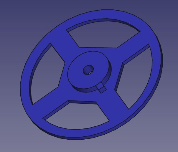

      Bilder :

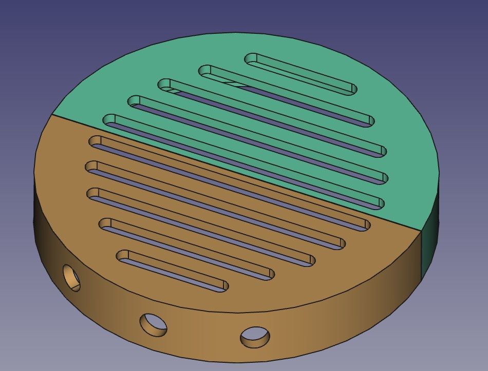

      Drehkopf IR

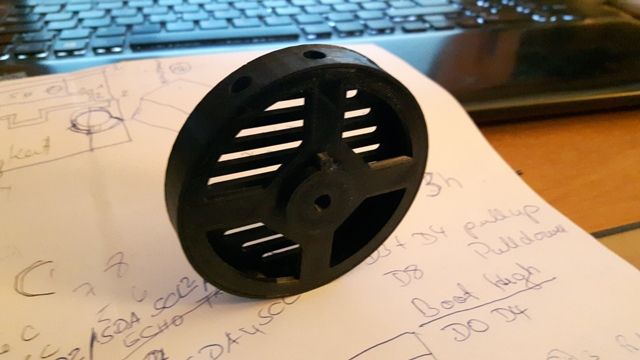

      Anschlag Drekopf
      Ist ja ganz am Ampfang vom Projekt, gesamt Höhe ist erst einmal 3 cm mit 7 cm Durchmesser.
      Fürs Soundmodul und Lautsprecher müsste das noch angepasst werden.
      Drehkopf gedruckt und zusammen gebaut.
      Schöner Wohnen kommt später.
      Das muß erst einmal technisch laufen.

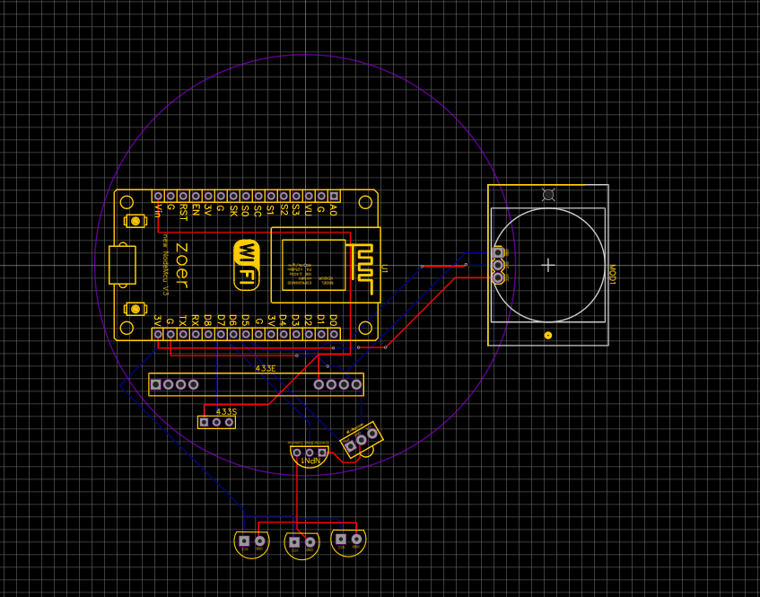

                        Hardwearhansi @Ralla66 last edited by Hardwearhansi
                        @Ralla66 Wegen PCB, kann ich erstellen sobald ich von dir die Maße bekomme bzw genau weis wie wo was angeschlossen wird 🙂

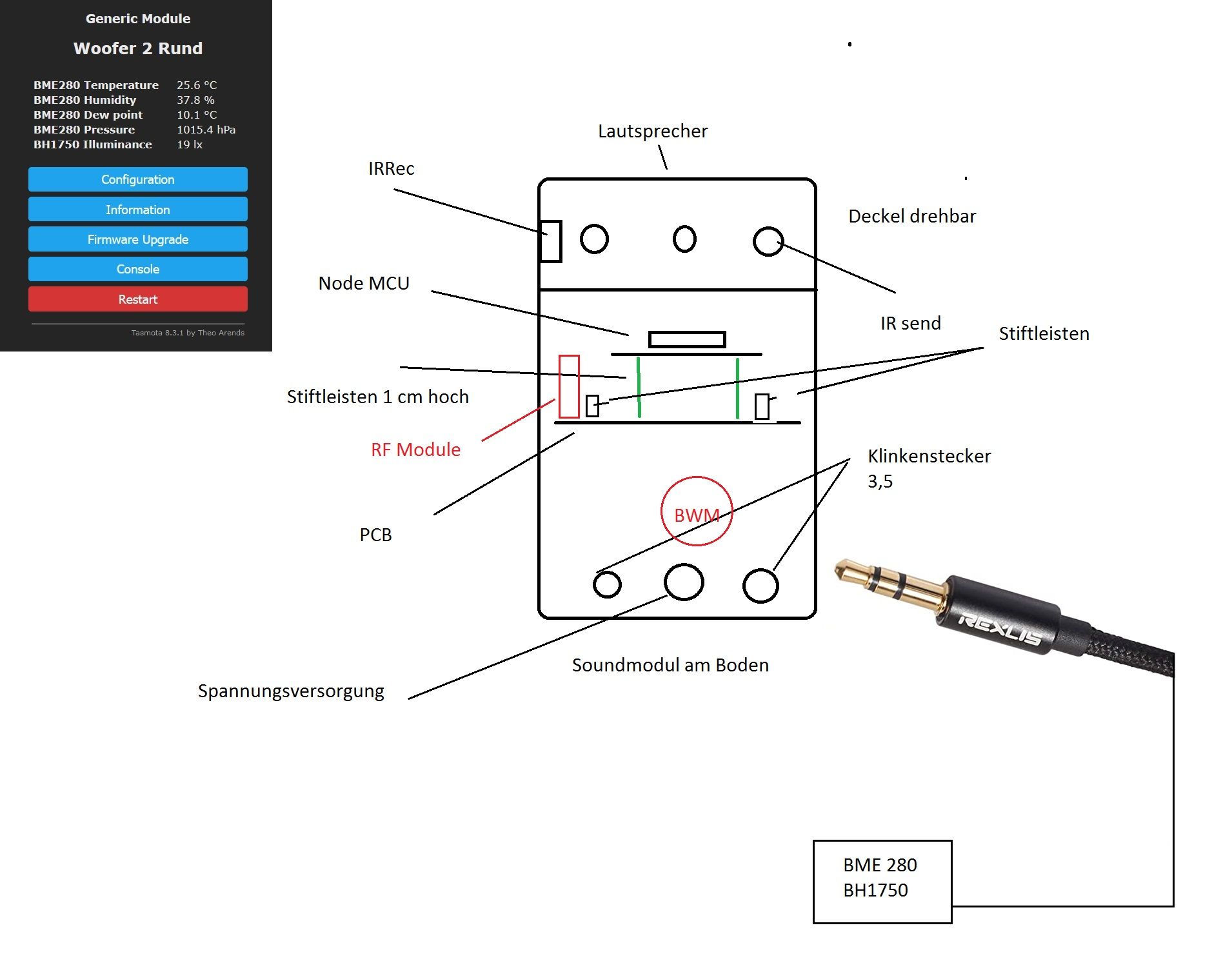

                                          • Ralla66
                                            Ralla66 Most Active last edited by Ralla66
                                            @Gwenselah
                                            Nein fest steht fast nichts außer :
                                            Drehbarer IR Kopf.
                                            Infrarot Send und Receive.
                                            433 Mhz Send und Receive.
                                            Bewegungsmelder für Kinomodus eben.
                                            Eher Node Mcu.
                                            Für Temp z.B. 2 Klinkenstecker nach außen.
                                            Spieleboard eben das jeder einlöten kann was er möchte.
                                            Lautsprecher mit mp3 Soundmodul so was ich brauche.
                                            Zitat : Soll eine Platine und ein PCB entwickelt werden?
                                            Ja hier hilft @Hardwearhansi und ein druckbares Gehäuse.
                                            Zitat: Das Hardwaredesign steht schon oder ist da noch in der Findungsphase?
                                            zu 75 % ja soll aber auch für Bastler genug Platz bleiben fürs selber löten.
                                            Also Spielefläche.
                                            Der Aufbau soll Modular sein Ja damit so viel wie möglich Fertigteile verbaut werden können.
                                            Ist ja meist 3 bis 4 pins.
                                            Durchmesser bis jetzt ca. 8 cm, höhe mit Lautsprecher min 5 cm.
                                            Display nein das mach ja die Visu.
                                            Eher ein Gemeinschaftsprojekt wo jeder Teilnehmen kann und seine Ideen mit einbringt.
                                            Vom Design her nicht größer als 9 cm im Durchmesser und 6 cm hoch.
                                            Dementsprechend ist das PCB Design anzupassen.
                                            @Hardwearhansi
                                            schau mal bitte PCB 8,5 cm Durchmesser welche Lötpunkte mit NodeMcu über bleiben.
                                            NodeMcu direkt an der Außenkante wegen Spannungsversorgung.
                                            Denke wir brauchen 2 Platinen Steckbar mit 8,5 cm Durchmesser.
                                            Also 2 Etagen.
