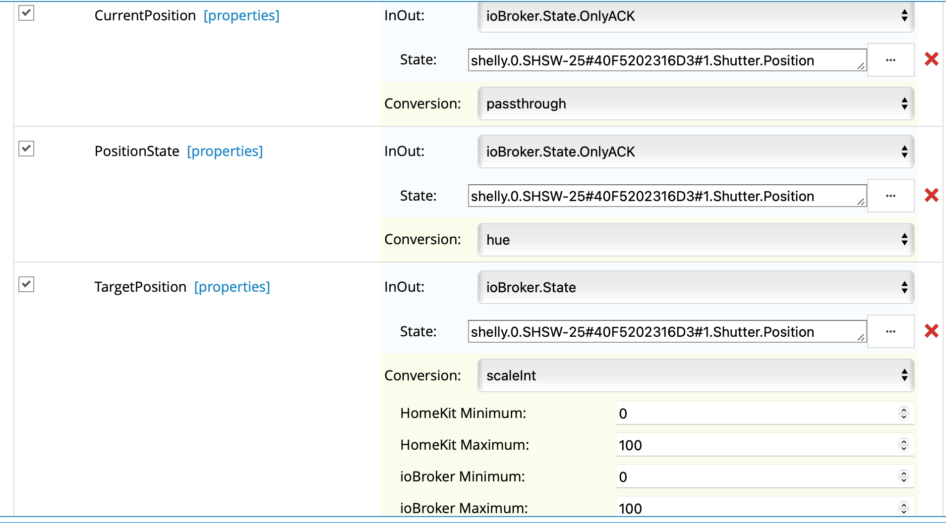

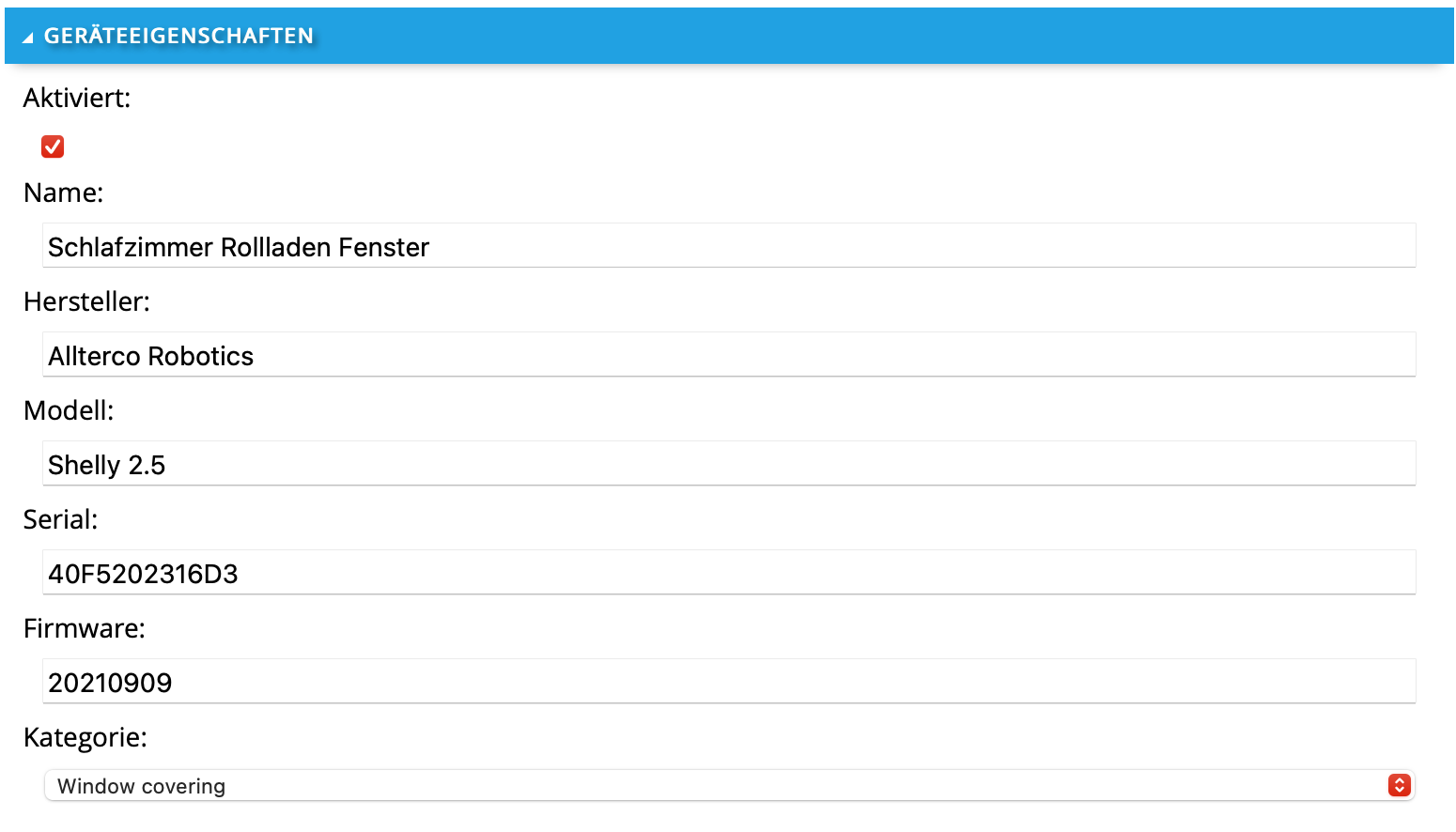

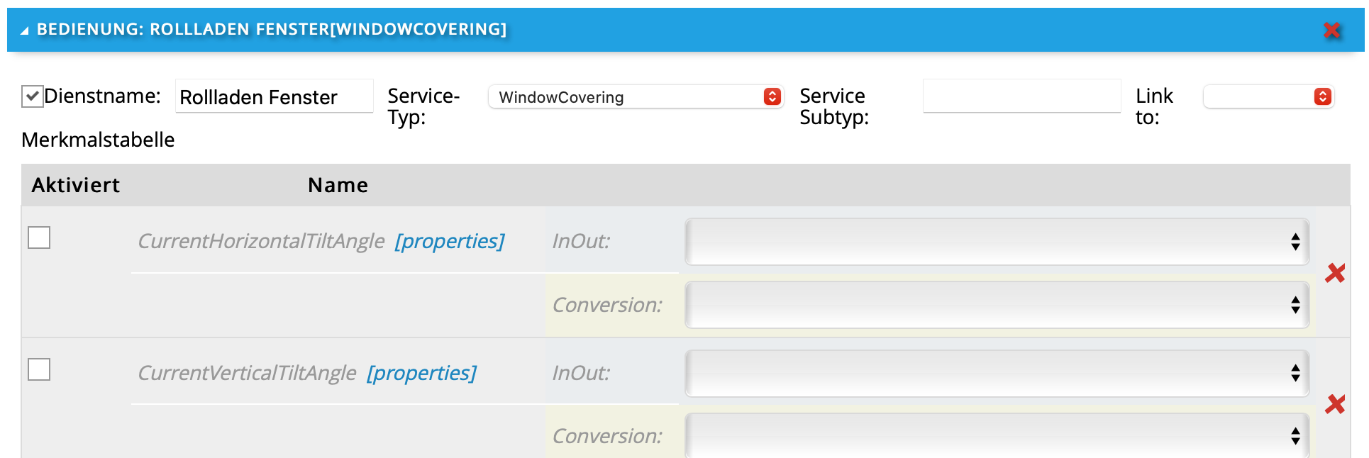

                        und dazu noch die YAHKA Einstellungen um die Rollladen in HomeKit steuern zu können...
