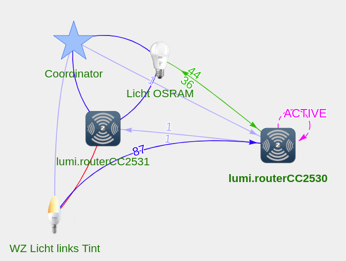

            Was genau bedeuten die Farben und die Zahlen?
            Wie kann ich sehen, wie der Empfang der einzelnen Teilnehmer ist?
