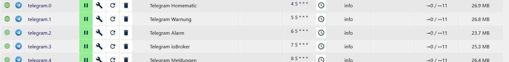

      seit gestern 0:22 startet der Telegramadapter genau jede Minte einmal.
      Im LOG steht foilgendes:
      telegram.0 2020-07-01 17:01:04.096 info (680) starting. Version 1.5.9 in /opt/iobroker/node_modules/iobroker.telegram, node: v12.18.2, js-controller: 3.1.6
      host.rasppiio 2020-07-01 17:01:02.057 info instance system.adapter.telegram.0 started with pid 680
      host.rasppiio 2020-07-01 17:01:01.042 info Restart adapter system.adapter.telegram.0 because enabled
      host.rasppiio 2020-07-01 17:01:01.042 info instance system.adapter.telegram.0 scheduled normal terminated and will be restarted on schedule.
      telegram.0 2020-07-01 17:01:00.525 info (32175) Terminated (START_IMMEDIATELY_AFTER_STOP): Without reason
      telegram.0 2020-07-01 17:01:00.521 info (32175) terminating
      telegram.0 2020-07-01 17:01:00.013 info (32175) Scheduled restart.
      host.rasppiio 2020-07-01 17:00:08.634 info instance system.adapter.ical.0 terminated with code 0 (NO_ERROR)
      ical.0 2020-07-01 17:00:08.108 info (32144) Terminated (NO_ERROR): Without reason
      telegram.0 2020-07-01 17:00:04.164 info (32175) starting. Version 1.5.9 in /opt/iobroker/node_modules/iobroker.telegram, node: v12.18.2, js-controller: 3.1.6
      Bisher hat es immer funktioniert. Es wurde auch nichts geändert.
      Ich nutze ihn eigentlich bisher auch nur zu Testzwcken mit einem Müll/Abfallkalender.
      Über Ideen wäre ich dankbar.
        philbird last edited by
        Danke.
        Jetzt sehe ich schon.
        Es war jede Minute eingestellt.
        Es stellt sich nur die Frage, warum sich das plötzlich umgestellt hat.
        Danke!
        • Glasfaser
          Glasfaser @philbird last edited by
          @philbird sagte in Telegram startet ständig neu:
          Scheduled restart.
          da ist ein Neustart eingestellt !
          zeige mal ein Screenshot von der Instanz
            danke.
            es ist halt komisch da ich nix geändrt habe und das system ca. 4 wochen rund läuft.
            • Glasfaser
              Glasfaser @philbird last edited by Glasfaser
              @philbird
              nee so im ganzen ...
                Danke.
                Danke!
                • Glasfaser
                  Warum und wieso es sich verändert hat, kann ich dir auch nicht sagen .... bleibt wohl ein Geheimniss 😉 👻 👻
                  Dann setzte das Thema auf gelöst !
