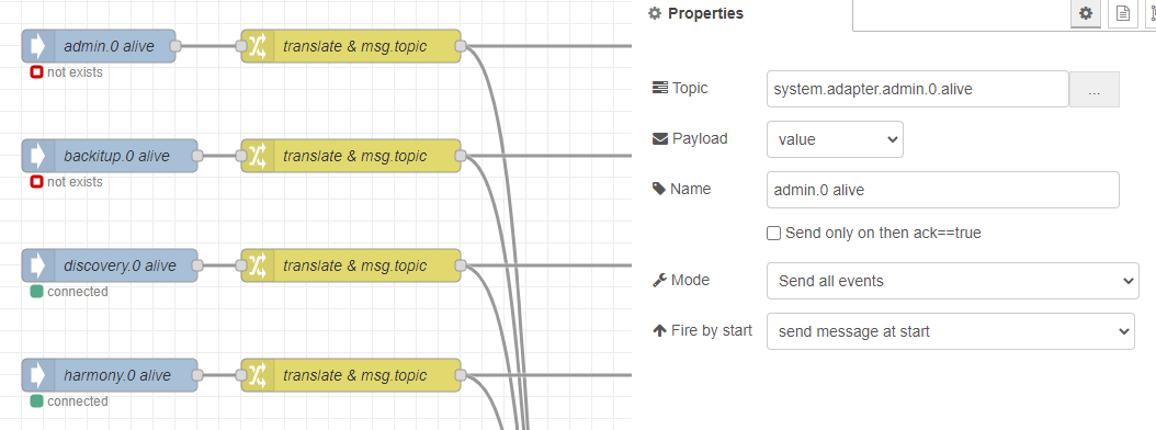

      Seit dem ich nun auf die stable Version 17 aktualisiert habe - kann ich auf die System-Objekte nicht mehr zugreifen.
      Damit konnte ich immer sehr gut den Status der Instanzen abfragen.
      Zum Beispiel: system.adapter.admin.0.alive
      Warum ändert man eigentlich super funktionierende Funktionen ab - und sperrt nun den Zugriff. Das ging alles vor dem Update noch!!!

                Warum die Systemobjekte wohl nicht gefunden wurden - liegt wohl daran, dass vor dem Pfad ein Präfix node-red/0/ geschrieben wird:
                node-red/0/system/adapter/admin/0/alive anstelle von system.adapter.admin.0.alive

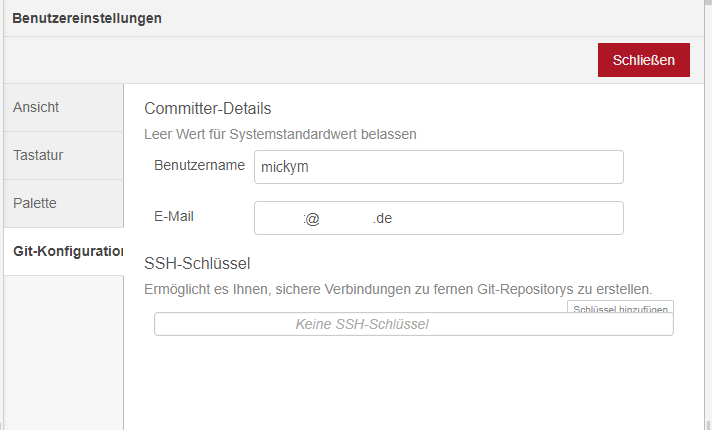

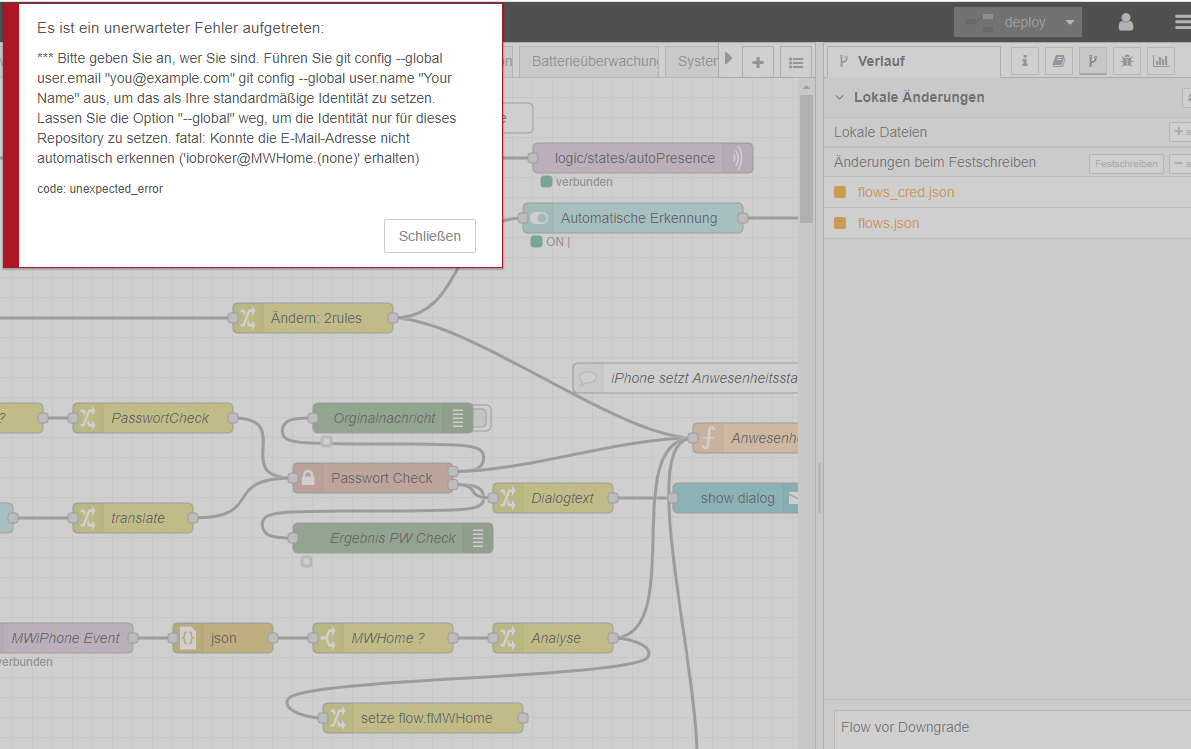

                        Wichtig ist, dass anscheinend die Einstellungen der Projektverwaltung beim Upgrade nicht übernommen wurden.
                        Jedenfalls kann ich nun keine Status mehr festschreiben:

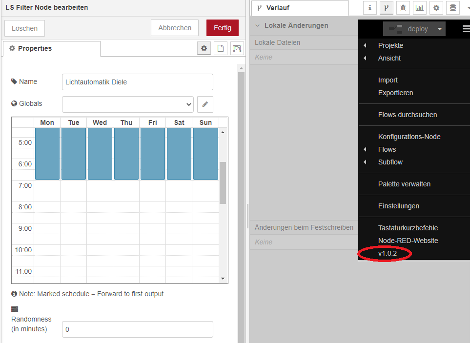

                        Desweiteren bin ich nicht mehr in der Lage meine light-scheduler Nodes zu bearbeiten. Ich werde das gleich nochmal checken, wenn ich wieder auf die vorher stabile Version zurückgehe:
                        Ich hoffe - ich bekomme das System wieder stabil, wie es vorher war .

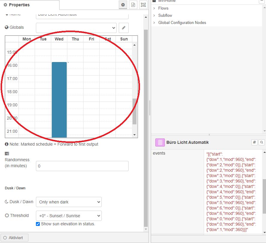

                          So ich habe jetzt das ganze System wieder auf den Stand vor den Adapter updates vor dem 1.7.2020 wiederhergestellt.
                          Jetzt funktionieren die Nodes wieder und auch die Projektverwaltung.
                          Es scheint, dass mit dem Adapter Update auch die NodeRed Version aktualisiert wurde. Nur weiß ich nicht, ob die Fehler auf den Adapter oder die NodeRed Versions Updates zurückzuführen sind.
                          So schaut der LightScheduler normal aus:
                          Die Version des Adapters, die vorher drauf war und bei der alles noch funktioniert hat war 1.13.0 und NodeRED Version 1.0.2

                            Ich habe mal im NodeRED Unterforum einen eigenen Thread erstellt, weil hier evtl. zuwenig Resonanz und vielleicht zu unspezifisch ist.
                            Nach dem Downgrade und anschließenden Upgrade auf 1.17.2 funktionierte die Projektfunktion zwar noch - aber durch das Update der NodeRED version von 1.0.2 auf 1.1.2 gehen wohl die Light Scheduler Nodes nicht mehr. (Nachtrag: Gibt es aber auf GitHub schon eine Meldung - hat nichts mit dem Adapter zu tun. https://github.com/niklaswall/node-red-contrib-light-scheduler/issues/52 )
                            Ich gehe mal davon aus, dass das jedoch ein Problem innerhalb von NodeRED mit der neuen Oberfläche und nicht des Adapters ist.
                            Hier deshalb auch noch ein Link zum NodeRED an sich: Probleme nach NodeRED Update auf Version 1.1

                              Kann es sein, dass die GIT Konfiguration bei der Adapterversion 2.0.0 nicht mehr ausgelesen wird und deshalb die Projektfunktion nicht mehr funktioniert?
                              siehe
