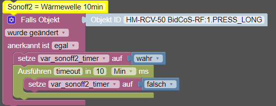

      Hat jemand eine Quelle wo man sich über Variablen in Blockly belesen kann ?
      Ich habe jetzt schon viel hier im Forum gelesen/gesucht und auch schon mit einer Variablen "gespielt". Ich bekomme sie aber nicht durch ein Blockly geändert. (Habe sie manuell unter der javascript-Instanz (Objekte) angelegt als Logikwert
      Wäre dankbar für Hilfen / Denkanstösse.

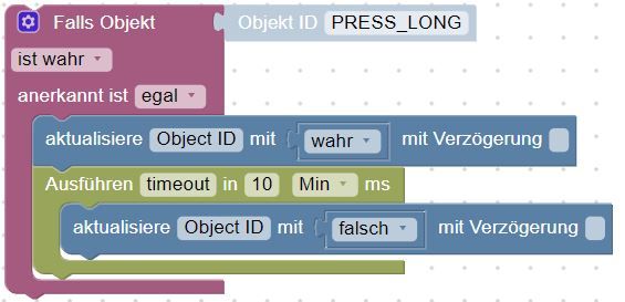

        @crepp1967 sagte:
        Eine (Script-)Variable ist kein Datenpunkt ! Den Wert eines Datenpunktes schreibt man mit "aktualisiere" bzw. "steuere".
        Der Trigger funktioniert auch nicht, da HM-Taster ihren Wert nicht ändern, sondern immer wahr sind.
