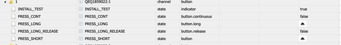

      die HM-PBI-4-FM ist mein erstes Homematic Gerät (bisher nur HM IP), welche ich über ioBroker verwalten möchte.
      Anlernen über die CCU funktioniert und den Taster sehe ich auch in den Objekten des ioBroker:
      Den einfacher Tasterdruck auf Kanal 1 sehe ich über ein "true" im Parameter "Install_Test"; der Wert in "Press_Long_Release" bleibt jedoch immer auf false.
      Meiner Frage daher - hat es bereits jemand geschafft, den HM-PBI-4-FM sauber über ioBroker einzubinden und sowohl lange als auch kurze Tasterbetätigungen auszulesen?
      Muss ich evtl. bei der Konfiguration der Instanz für HM (ohne IP) irgendetwas beachten?
      Vielen Dank für eure Hilfe!
        paul53 @gammler2003 last edited by paul53
        @gammler2003 sagte:
        Ja, einen ähnlichen Taster: siehe hier. Wird der Zeitstempel von PRESS_SHORT aktualisiert, wenn die Taste kurz gedrückt wird ? Falls nicht, sollte sich die Taste eines Kanals über das folgende Script aktivieren lassen.

          gammler2003 last edited by gammler2003
          Vielen Dank für deine schnelle Rückmeldung.
          Was genau meinst du mit Zeitstempel? In meinen Objekten sehe ich unter "Press_Short" lediglich einen Button zum triggern.
          Das Script habe ich ausgeführt. Es führt zu folgendem Ergebnis:
          hm-rpc.0	2020-07-02 19:47:42.884	warn	(9369) xmlrpc <- undefined method updateDevice with parameters ["hm-rpc.0","QEQ1859022:1",1]
          javascript.0	2020-07-02 19:47:42.883	info	(1994) script.js.Entwicklung.hmte: {"result":false,"error":null}
          Wie im verlinkten Thread beschrieben habe ich den Taster von "gesichert" auf "standard" umgestellt.
          Drücke ich jetzt eine Taste, reagieren je nach Dauer des Drucks die bool Werte bei "Install_Test" und wenn ich länger drücke auch "Press_Cont" und beim Loslassen "Press_Long_Release".
          Damit kann ich fast schon arbeiten, vielen Dank 🙂 Jetzt wäre es noch klasse, wenn ich Zeitstempel für die Tastendrücke hätte. Sprich warum werden unter "press_long" und "press_short" keine Zeitstempel sondern diese Trigger angezeigt? Bekomme ich das noch geändert?
