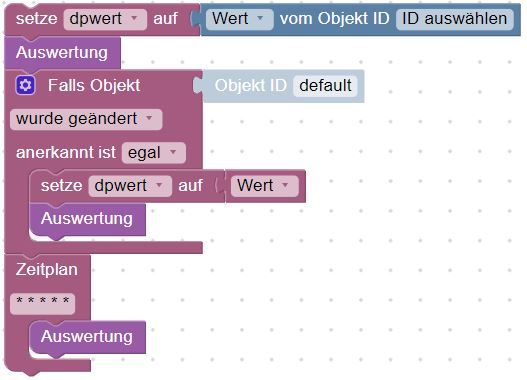

        paul53 @Linedancer last edited by paul53
        @Linedancer sagte:
        Gibts hierzu Vorschläge?
        Eine Funktion verwenden.

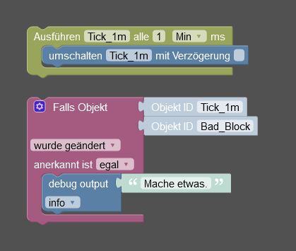

          ITCrowd @Linedancer last edited by ITCrowd
          @Linedancer Oder so:
          Triggert auf Tick_1m (Ändert sich jede Minute) und eine Anzahl weiterer Datenpunkte.
