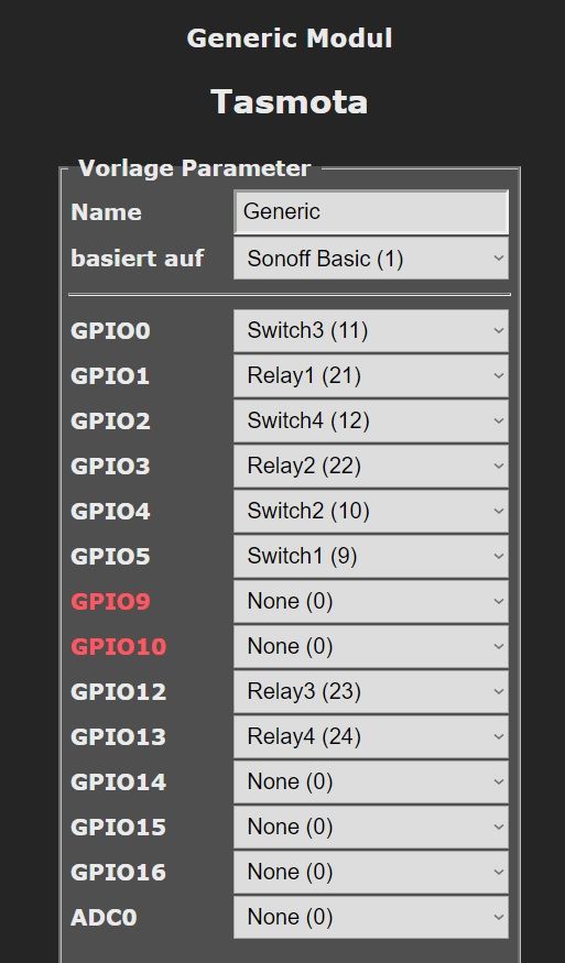

      moin moin zusammen,
      ich versuche gerade meinen selbst gebastelten 4fach Taster gewisse sachen machen zu lassen, was das Licht schalten betrifft funktioniert wie es soll. Jetzt will ich aber für zwei der vier taster noch zusatfunktionen;
      Power1 und Power3 schalten das Licht,
      Power 2 und Power4 sollen eine Jalousie steuern
      Jetzt zu meiner Frage; wie kann ich tasmota oder über Blockly sagen das bei kurzem antippen des switch2(switch4) ein wert gesetzt wird und bei langem drücken (2sec) ein anderer.
      Bin für jeden Tipp dankbar, stehe total auf dem schlauch.

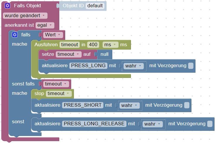

        paul53 @Olfrygt last edited by paul53
        @Olfrygt sagte:
        Wie verhält sich der Wert von switch2 beim Drücken und Loslassen des Tasters ?
        Wenn beim Drücken der Wert true oder 1 und beim Loslassen der Wert false oder 0 geliefert wird, emuliert das folgende Blockly das Verhalten von HomeMatic-Tastern.
         <variables>
         </variables>
         <block type="on_ext" id=":*u,g$4XsMz!1N/6(?0J" x="63" y="63">
           <value name="OID0">
             <shadow type="field_oid" id="B@r]/^Ak9jCbL0UE@zto">
             <block type="controls_if" id="0I@q$}bop)atG}nXNLZ,">
               <mutation elseif="1" else="1"></mutation>
                 <block type="on_source" id="da|1+26vPsUo4|mc6{{A">
                 <block type="timeouts_settimeout" id="-~W+7(]WS[-0~(ghrHS!">
                   <field name="DELAY">400</field>
                   <field name="UNIT">ms</field>
                     <block type="variables_set" id="=H~k?zHIALQ3EOCJ{pS3">
                       <field name="VAR" id="timeout" variabletype="timeout">timeout</field>
                         <block type="logic_null" id="s;Ce#*Pal;5/?.{3XQ36"></block>
                         <block type="update" id="[x;_EB(Q@`4qOI;z2/?U">
                           <field name="OID">hm-rpc.0.XEQ1234567.1.PRESS_LONG</field>
                             <block type="logic_boolean" id="z}|/WV44$YpDX*rnj{*0">
               <value name="IF1">
                 <block type="variables_get" id="bMryiX$s*jAGN*ZryDV0">
               <statement name="DO1">
                 <block type="timeouts_cleartimeout" id="H1ci#OYg89-+Cgv#Bo,*">
                     <block type="update" id="~w)x@U)|$MCgu`eOdhHC">
                       <field name="OID">hm-rpc.0.XEQ1234567.1.PRESS_SHORT</field>
                         <block type="logic_boolean" id="L)H@G?FHU#-a-?2gWjy1">
               <statement name="ELSE">
                 <block type="update" id="_jS#762y:?z?O/Q^%c5I">
                   <field name="OID">hm-rpc.0.XEQ1234567.1.PRESS_LONG_RELEASE</field>
                     <block type="logic_boolean" id="|:nRakN`*vMz@Z=]Qm,z">

          Olfrygt @paul53 last edited by
          @paul53 danke dir, hat auf sofort funktioniert
