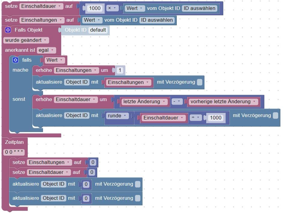

          paul53 @Aphofis last edited by
          @Aphofis sagte:
          Wie oft true war und wie lange true war. und beide werte dann in einen Datenpunkt einträgt.
          Das ganze kann 24 Std anzeigen
          Vorschlag:
          Aphofis 1 Reply Last reply Reply Quote 1

            @paul53 Das sieht sehr gut aus!
            Wird die einschaltdauer in Sek angegeben ?
            Zur weiterverarbeitung wollte ich das ganze ja aus der Datenbank beziehen oder ist das nicht notwendig
              paul53 @Aphofis last edited by paul53
              @Aphofis sagte:
              Ja, im Datenpunkt.
              @Aphofis sagte in true zähler:
              Es ist nicht notwendig, da es kontinuierlich erfolgen kann.
