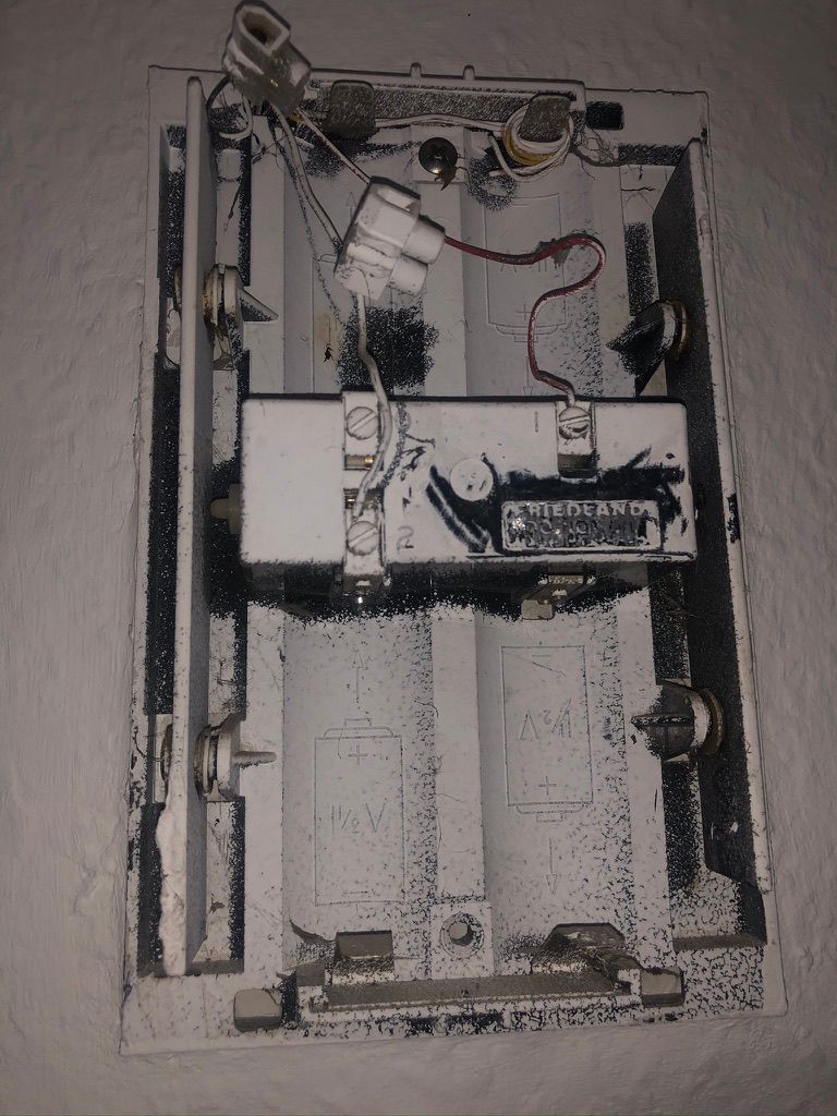

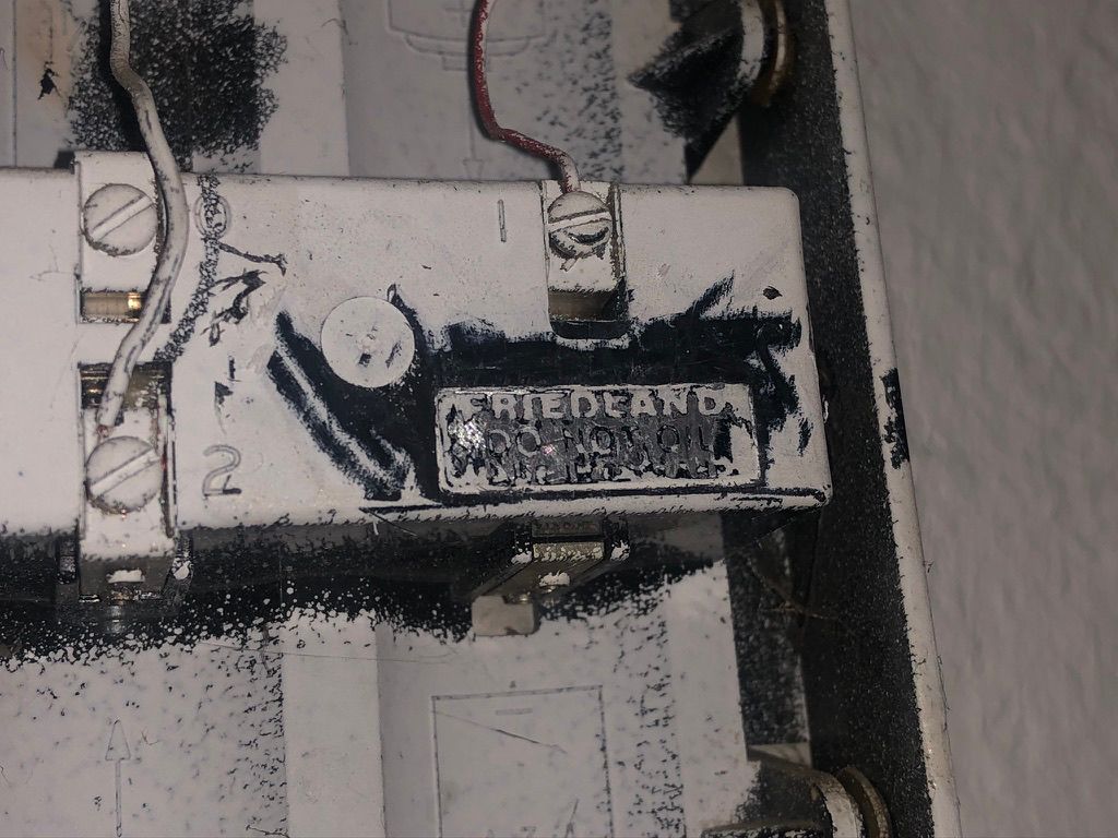

      Hallo Leute! Meine Freundin und ich sind Umgezogen und wollte jetzt gerne meine Klingel Smart machen..
      Ich kenne aber weder diese Marke, noch weiß ich was für eine Art von Klingel es ist..Heißt wohl Friedland..
      Sehe leider auch keine Bezeichnung auf der Klingel, weil sie wohl irgendjemand mal weiss übermalt hat -.-.
      Vielleicht kennt ja jemand diese Klingel und hätte eine Idee, wie ich sie Smart bekomme?
      Ich hänge mal Fotos an und vielleicht hat ja jemand eine Idee, und nur so nebenbei, angeschlossen habe ich sie nicht 😄
      Vielen Dank schonmal für die Hilfe!...!!

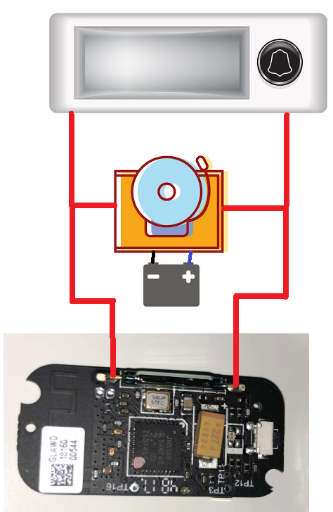

                habe unsere Kingel mit einem Aqara Tür/Fenster Sensor smart gemacht.
                • Gehäuse des Sensors geöffnet und am Reed-Schalter zwei Kabel angelötet
                • die beiden Kabel parrallel zum Klingel-Taster angeschlossen
                • (Blockly)Skript erstellt => Sprachausgabe via Amazon-Echo "Es hat geklingelt"
                Habe weder Optokoppler noch Relais benötigt 😉
                Cheers!
                Frank

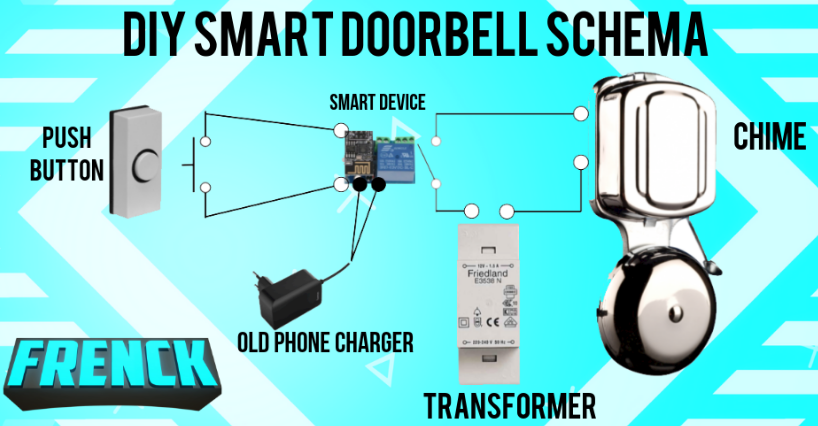

                  U.a. die $2 esp+relay Möglichkeit:
                  https://frenck.dev/diy-smart-doorbell-for-just-2-dollar/
