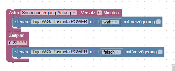

      mein erstes Blockly: nachdem im ersten Versuch ein Astrotrigger "Sonnenuntergang" die Logik "wahr" schalteten; ein zweiter Zeitplantrigger die Logik "unwahr" schalten sollte stellte ich lediglich morgens fest, das das geschaltet Licht an war. OK..ich las: Astrotrigger "Sonnenuntergang-Anfang" wäre der richtigere hab das geändert. Ausschaltpunkt weiterhin 23:00 Uhr. Um 22 Uhr gestern Abend war dann immer noch nichts eingeschaltet, sodass ich manuell ein geschaltet habe. 23 Uhr ging das licht dann wunshgemäß (Trigger Zeitplan) aus. Heute morgen brannte das Licht dann wieder..... Im IO roker sind die Koordinaten hinterlegt, der Ort wird angezeigt und die Astrofunktion ist aktiviert. Was ist flasch? LG Ulli

        @Ulli1
        hi!
        du könntest erstmal debug bausteine einbauen damit du sieht was wenn schaltet. Dann nimmst noch einen Debug baustein setzt ihn ohne trigger einfach ins skript (wird einmalig bei skriptstart ausgeführt) und hängst daran einen Zeitblock Sonnenuntergang anfang. dann siehste direkt wann der zeitpunkt ist im log...
        Skript stimmt für das was ich in deiner Funktionsbeschreibung lesen kann.

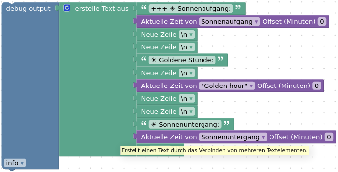

          • Meister Mopper
            Meister Mopper @Ulli1 last edited by
            @Ulli1 Starte mal dieses Blockly und sieh Dir im log an, welche Zeiten ausgegeben werden:
             <block type="debug" id="%0.TEJ5w+=_B(:PrI~zK" x="-762" y="-412">
               <value name="TEXT">
                 <shadow type="text" id="G4n5ZLzn)P^{-IGN({;@">
                 <block type="text_join" id="coMT7H8`kXGL*X+oS$/s">
                   <mutation items="12"></mutation>
                   <value name="ADD0">
                     <block type="text" id="WMpcO9s*.v5Wq9cbnr(L">
                       <field name="TEXT">+++ ☀️ Sonnenaufgang:</field>
                   <value name="ADD1">
                     <block type="time_astro" id="t#XgTC96o+,?K=je~6Ng">
                       <field name="TYPE">sunrise</field>
                       <field name="OFFSET">0</field>
                   <value name="ADD2">
                     <block type="text_newline" id="wrBiW@.kr|cLzq9)f}xl">
                       <field name="Type">\n</field>
                   <value name="ADD3">
                     <block type="text_newline" id="xFWjF:pl}].nD/,l/p#e">
                   <value name="ADD4">
                     <block type="text" id="~g%bFwPK|?guAU0wS.=k">
                       <field name="TEXT">☀️ Goldene Stunde:</field>
                   <value name="ADD5">
                     <block type="text_newline" id="[8tRrH8u@N:b^!0fcDPj">
                   <value name="ADD6">
                     <block type="time_astro" id="*1|]2`[RI#Qtw=Z2Ma!/">
                       <field name="TYPE">goldenHour</field>
                   <value name="ADD7">
                     <block type="text_newline" id="R_AE@k)]XwzNrQXFcDC3">
                   <value name="ADD8">
                     <block type="text_newline" id="0VeOUi1zX99P4=Ibe;l0">
                   <value name="ADD9">
                     <block type="text" id="T!3M/jF9Tzz*o/DRRB5D">
                       <field name="TEXT">☀️ Sonnenuntergang:</field>
                   <value name="ADD10">
                     <block type="time_astro" id="C$t!4L9z/Wvo,;+UR^7H">
                       <field name="TYPE">sunset</field>
                   <value name="ADD11">
                     <block type="text" id="wc~1X_VWymfes{V?hImM">
                       <field name="TEXT"> +++</field>
