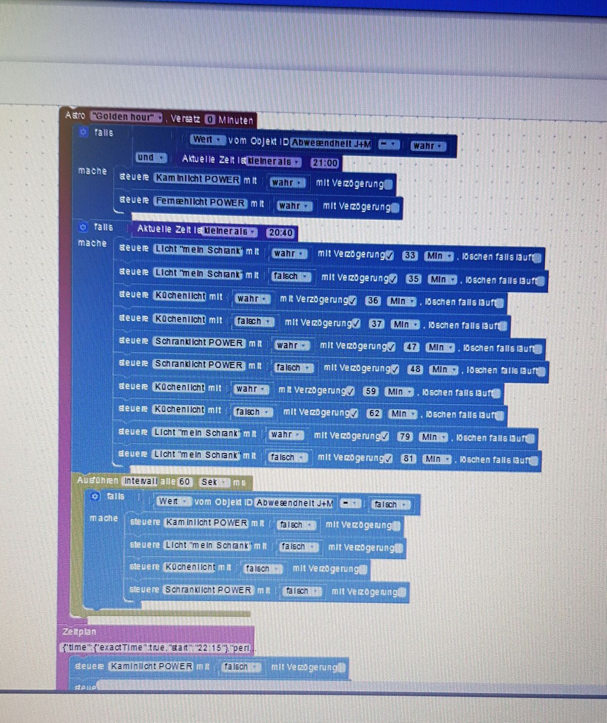

      ich habe ein Script, welches bei dem Trigger "Astro" und der Bedingung Abwesenheit eine Beleuchtungsszene abspielt, welche die Wohnung als belebt wirken lassen soll. Die Beleuchtung einzelner Zimmer wird hierbei mit unterschiedlichen Verzögerungen geschalten.
      Jetzt wollte ich, dass wenn sich, während das Script läuft, die Abwesenheit ändert das gesamte Script beendet wird, damit diese Beleuchtungsszenerie abgeschaltet wird. Dazu hatte ich eine Interval Abfrage meines Abwesenheits Datenpunktes angelegt, welcher bei Anwesenheit alle Lampen ausschaltet.
      Der Nachteil: wenn ich dann aktiv Lampen einschalten will, werden diese immer wieder ausgeschalten, weil ich ja anwesend bin.
      Am besten wäre also wenn ich das gesamte Script bei Änderung der Abwesenheit beenden könnte. Leider habe ich auch im Netz nichts dazu gefunden.
      Habt ihr evtl. eine Idee.

        man beendet keine skripte. nimm in dein Skript die Anwesenheit schaltung mit rein.
          bigbretl last edited by
          Danke schon mal. Ich hatte bereits die Anwesenheit mit im Script, sodass die Lampen dann ausgeschaltet wurden. Aber die mit Verzögerung eingestellten Lampen haben weiterhin reagiert.
          Gruß bb
            Adnim @bigbretl last edited by Adnim
            @bigbretl
            screenshot sind mies :))
            du musst die Timeouts oder intervalle dann stopp wenn du anwesend=true schaltest.
            Edit: das machst du am besten immer wenn du intervall oder timeout benutzt um nicht 10fach das ding losrollen zu lassen

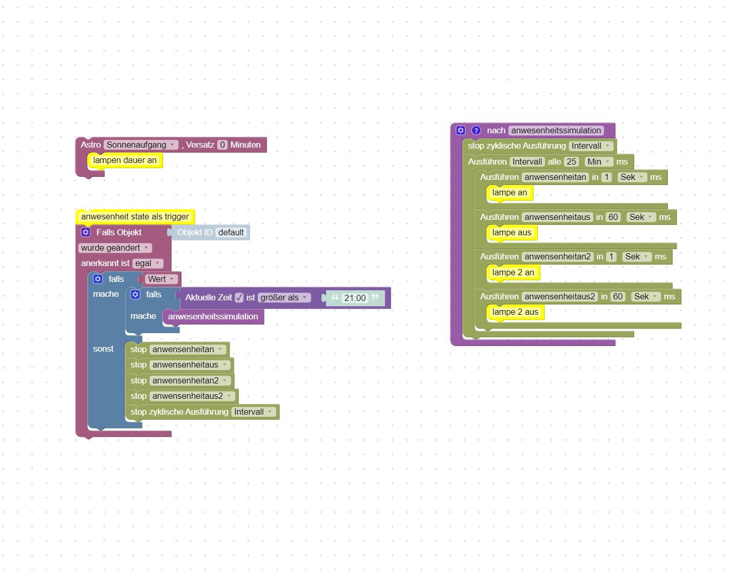

                Danke für die Anregungen. Könnte es so funktionieren? Screenshot Blockly.jpg
                Ist der untere Intervall Anwesenheitsabfrage überhaupt erforderlich, oder würde dieser "falls mache" Block auch ohne dem Intervall funktionieren?
                    <variables>
                      <variable type="interval" id="Intervall">Intervall</variable>
                      <variable type="timeout" id="anwensenheitan">anwensenheitan</variable>
                      <variable type="timeout" id="anwensenheitaus">anwensenheitaus</variable>
                      <variable type="timeout" id="anwensenheitan2">anwensenheitan2</variable>
                      <variable type="timeout" id="anwensenheitaus2">anwensenheitaus2</variable>
                    </variables>
                    <block type="astro" id="+S#C)yw_?vN!(qgNj3=!" x="-113" y="312">
                      <field name="TYPE">sunrise</field>
                      <field name="OFFSET">0</field>
                        <block type="comment" id="+5@q6bGlc0f+Wm-@DVWR">
                          <field name="COMMENT">lampen dauer an</field>
                    <block type="procedures_defnoreturn" id="xO`O]lBc4U@v47j|?L56" x="538" y="288">
                      <field name="NAME">anwesenheitssimulation</field>
                      <statement name="STACK">
                        <block type="timeouts_clearinterval" id="(UXS(UaMUe5Co454JBmK">
                          <field name="NAME">Intervall</field>
                            <block type="timeouts_setinterval" id="*B51C./pT8WwEnk^|}CO">
                              <field name="INTERVAL">25</field>
                                <block type="timeouts_settimeout" id="3p|Wb{r#X,oaB4|!Mc|O">
                                  <field name="NAME">anwensenheitan</field>
                                  <field name="DELAY">1</field>
                                    <block type="comment" id="i/6%g:Q8.(]W:(ROU[MF">
                                      <field name="COMMENT">lampe an</field>
                                    <block type="timeouts_settimeout" id="[Y%6_t%^9ak8kp3T%b)|">
                                      <field name="NAME">anwensenheitaus</field>
                                      <field name="DELAY">60</field>
                                        <block type="comment" id="n(]-wO0`k3a{[Z8kS8aZ">
                                          <field name="COMMENT">lampe aus</field>
                                        <block type="timeouts_settimeout" id="],%!B`r_?%xt_Of1ulXs">
                                          <field name="NAME">anwensenheitan2</field>
                                            <block type="comment" id="YDU,FU:u_4(!CxYH#`${">
                                              <field name="COMMENT">lampe 2 an</field>
                                            <block type="timeouts_settimeout" id="JLRcd(ALsW;iZ]!p5Dk[">
                                              <field name="NAME">anwensenheitaus2</field>
                                                <block type="comment" id="s}@W4E2sq2l}dsm}^G)}">
                                                  <field name="COMMENT">lampe 2 aus</field>
                    <block type="comment" id="T9r2CU5/E9%nY^g`#HI^" x="-113" y="437">
                      <field name="COMMENT">anwesenheit state als trigger</field>
                        <block type="on_ext" id="Pn0$AOxj;tJe+1[I$K$U">
                          <value name="OID0">
                            <shadow type="field_oid" id="xzx-QLtW,pa!})Gpmr}w">
                            <block type="controls_if" id="f:3yqoU.%e[QV@;:[QBQ">
                                <block type="on_source" id="o+$zZYo2SrJJiBF~Bogs">
                                <block type="controls_if" id="2CA?q(D4eU)jrIy|1cqA">
                                    <block type="time_compare_ex" id="}2_p|nd{|16aHCZJVo@L">
                                      <mutation xmlns="http://www.w3.org/1999/xhtml" end_time="false" actual_time="true"></mutation>
                                      <field name="OPTION">&gt;</field>
                                      <value name="START_TIME">
                                        <shadow type="text" id="efb:Q/]]LY68ACwaCfK8">
                                          <field name="TEXT">21:00</field>
                                    <block type="procedures_callnoreturn" id="`=LE!-T7FkaJ@EfiXLEW">
                                      <mutation name="anwesenheitssimulation"></mutation>
                              <statement name="ELSE">
                                <block type="timeouts_cleartimeout" id="]FOF(g=*FGQ-62vt9J`d">
                                    <block type="timeouts_cleartimeout" id="7c.!vnD,fx|XdQF8POfv">
                                        <block type="timeouts_cleartimeout" id="U1o9MgEgQ~^.yad]/6Ix">
                                            <block type="timeouts_cleartimeout" id="xi~^2fTnb.|r|`m?trTf">
                                                <block type="timeouts_clearinterval" id="OK:2_teeG(:nSDxJiaVt">
                    @bigbretl
                    würde eher so ran gehen an die sache.
