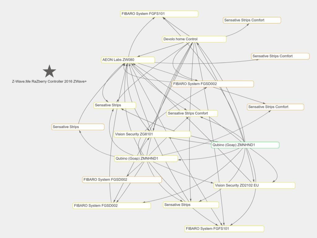

      Hi, vielleicht kann jemand helfen oder hat ein Tipp dazu?
      Mein Zwave funktioniert problemlos und ich finde es daher seltsam das in Netzwerk-Übersicht der Zwave-Controller nicht eingebunden ist. Der Mauszeiger zeigt korrekt die Anzahl der "Sprünge vom Controller" an (mind. 1 oder mehr), nur der Controller selbst zeigt nichts an.
      Netzwerk heilen oder neu starten bringt hier nichts. Jemand eine Idee warum das so ist? Siehe Bild:
      (die Namen der Zwave Geräte habe ich gekürzt)
      Mein System:
      • Raspberry Pi 4 (BCM2835) mit Linux Kernel 4.19.118 und Z-Wave Modul ZMEERAZ2
      • ioBroker.admin 4.1.1
      • Node.js: v12.18.2
      • NPM: 6.14.5
      • Zwave Adapter 2.0.1
      • Logs ohne Errors

              Das ist nur ein Schönheitsfehler, manche Controller listen sich selbst schlichtweg nicht in der Liste der Nachbarn auf.
