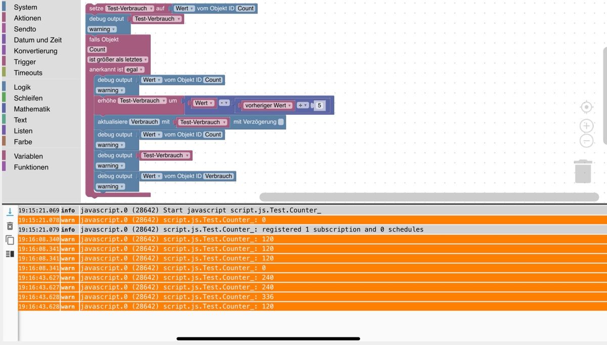

      Hallo ich stehe vor ein Problem ich bekomme von einer NodeMcu ein Wert den ich in ein von mir angelegten Datenpunkt Speichere, wird die NodeMcu aber mal Neugestartet ist der Wert wieder bei 0.
      Das ist mein derzeitiges Blockly was auch Funktioniert bis wenn man die NodeMcu halt mal Neustartet.

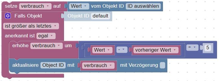

        @jack99n Von der Logik her würde ich das probieren:
        Erzeuge eine Variable verbrauch und setze Verbrauch auf wert - letzter wert.
        Und dann Gesamtverbrauch auf Gesamtverbrauch + Verbrauch.
          paul53 @buggybeast last edited by
          @buggybeast sagte:
          Verbrauch auf wert - letzter wert. Und dann Gesamtverbrauch auf Gesamtverbrauch + Verbrauch.
          Ja, und negative Änderungen ausklammern.

                  jack99n @paul53 last edited by
                  @paul53 Das Blockly funktioniert so leider nicht! Gebe ich unter Cont 120 ein dann sollte als Ergebnis ja ja 24 raus kommen, es wird aber unter Verbrauch 120 geschrieben und wenn ich Cont dann mit 240 aktualisiere kommt unter Verbrauch 336 raus und nicht 48.
                    paul53 @jack99n last edited by
                    @jack99n sagte:
                    So kann es nicht funktionieren.
                    • Die Variable Test-Verbrauch muss mit dem Wert von "Verbrauch" beim Skriptstart initialisiert werden, nicht mit "Count"
                    • Die Differenz Wert - vorheriger Wert muss durch 5 geteilt werden, nicht der vorherige Wert
                      @paul53 Oh man ist das Peinlich von mir nicht mal nachbauen funktioniert beim ersten mal. Jetzt läuft es wie es soll!
