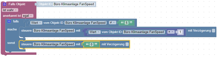

      ich versuche gerade einen Button via Script zu realisieren welcher meine Objekt werte bei Button Druck um eins erhöht, aber iwie klappt es nicht. Kann mir hier wer helfen?

            @paul53 Zu früh gefreut 🙂 - Es klappt nur ein ganzer Durchlauf, danach setzt er den Wert auf 0111... und erweitert pro klick um eine weitere 1, ich denke bei dem Punkt Wert erhöhen passt was nicht

              paul53 @Stephan Schleich last edited by
              @Stephan-Schleich:
              Dann ist es keine Zahl, sondern ein String. Ändere den String "0" in eine Zahl 0.
              Stephan Schleich 1 Reply Last reply Reply Quote 0
              • Stephan Schleich
                Stephan Schleich @paul53 last edited by
                @paul53 Danke, das wars 👍
