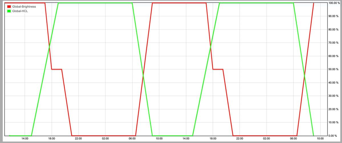

      Nachtrag:
      So sieht der HCL bzw. Helligkeitswert im Verlauf aus:
