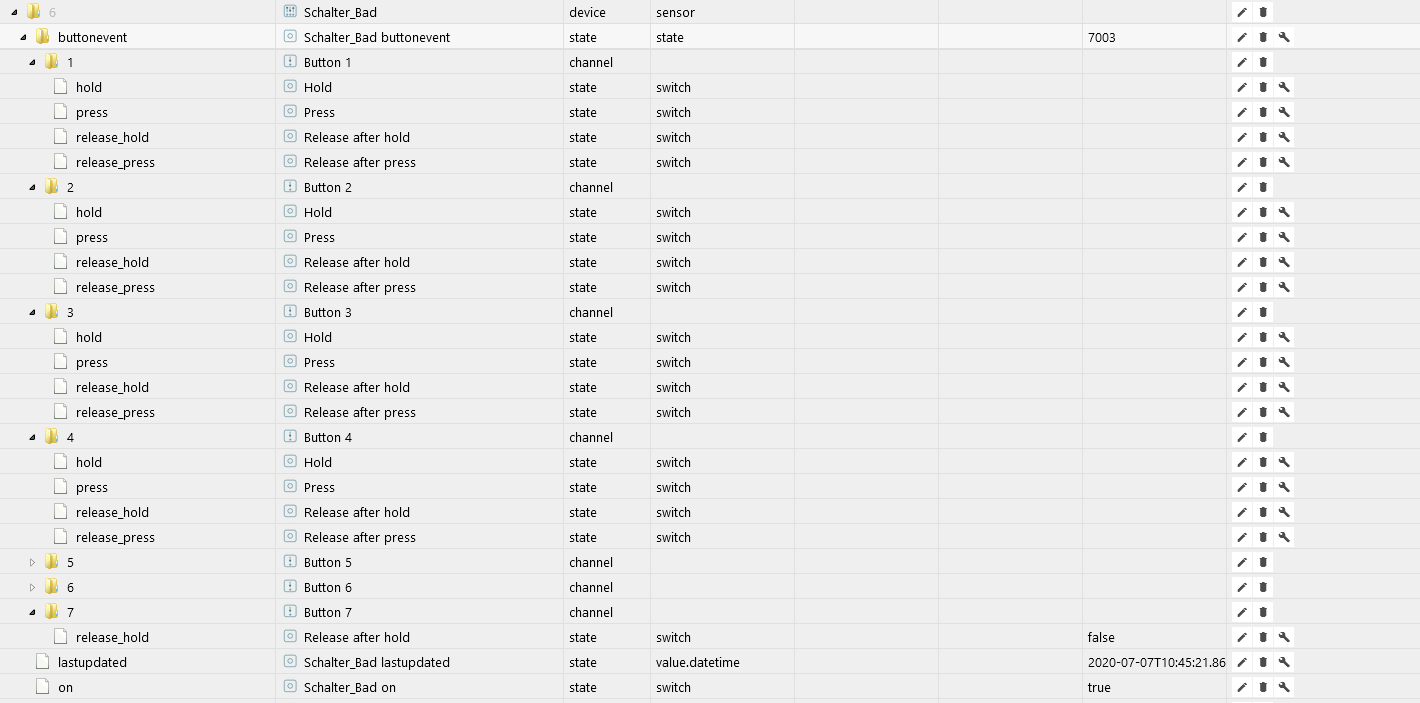

              johannes1702 last edited by
              Habe den Schalter nochmal komplett gelöscht, aus den Objekten und aus Phoscon und nochmal hinzugefügt. Nach dem Drücken der Wippen nach dem Einbinden, kamen dann auch neue Objekte dazu. Siehe hier:
              Leider war es das dann aber auch. Wenn ich nun eine Wippe betätige, wird nichts mehr übertragen. 😞
              Ideen? 🙂 Wie sieht das bei dir aus?
              LG Johannes

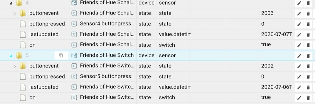

                Marco Laser @johannes1702 last edited by
                @johannes1702 die einzelnen hab ich auch aber unten auch einen Buttonpressed den ich als Trigger nutze. Hab's auch nur so nach der Anleitung gemacht und lief super seitdem. Bei mir sieht's so aus: Screenshot_20200707-114734_1.jpg
                  Komisch... hab’s jetzt knapp nach einer Stunde „liegenlassen“ nochmal probiert. Jetzt kommen die Werte an.
                  Vielleicht braucht es einfach ein wenig, bis die Stati alle mal rübergepusht wurden?! 😀

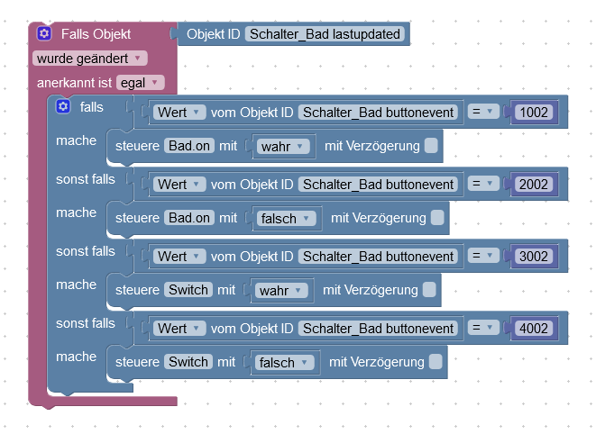

                      Habe es mir selbst erarbeitet 🙂 (Nicht falsch verstehen ;-))
                      • Marco Laser
                        Marco Laser last edited by Marco Laser
                        Klar könnte ich bin nur gerade nicht da aber ist auch nichts besonderes einfach wenn Buttonpressed = 1000 mache Licht an bei 2000 Licht aus bei 3000 Rollo hoch und bei 4000 Rollo runter 😄
                        Edit: da war ich ein paar Minuten zu langsam 😅 sieht doch gut aus
                          Und es funktioniert auch super 😀
