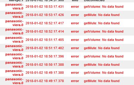

        Was soll die zyklische Abfrage von Volume und Mute noch bringen?

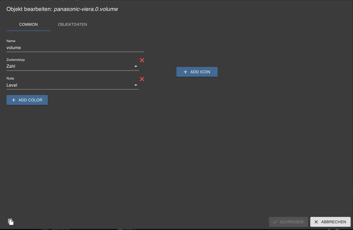

                        Ich habe vor einiger Zeit mit dem IOBROKER angefangen mein Smarthome zu steuern was auch gut funktioniert. Auch die Steuerung meines Panasonic TV über Alexa (z. B. Alexa, schalte Stumm ein) hat immer gut funktioniert. Seit dem ich aber mein IOBroker neu aufgesetzt habe schaffe ich es einfach nicht mehr im CLOUD Adapter unter SmartGeräte eine Taste des Panasonic zu hinterlegen. Ich wähle z. B. die Taste PAUSE aus und drücke WÄHLEN. Danach erstellt er aber keinen neuen SMARTNAME.
                        Könnt ihr mir vielleicht einen Tipp geben was ich noch machen kann?
                        Gruss
                        Jürgen
                        • G
                          grojaben last edited by
                          Lösung zum eigenen Problem
                          Nachdem ich viel rum probiert habe bin ich auf die Lösung gestoßen, falls noch jemand das gleiche Problem haben sollte.
                          Die Lösung liegt unter Objekte bei den Rollen.
                          Standartmäßig sind die Rollen auf "button" gesetzt. und zwar kleingeschrieben.
                          Als ich auf das Wort "button" geklickt habe wurde mit eine Liste mit allen Rollenmöglichkeiten gezeigt - und als ich dann die Rolle "Button" mit großem B gewählt habe, hat es funktioniert.
                          Gruss

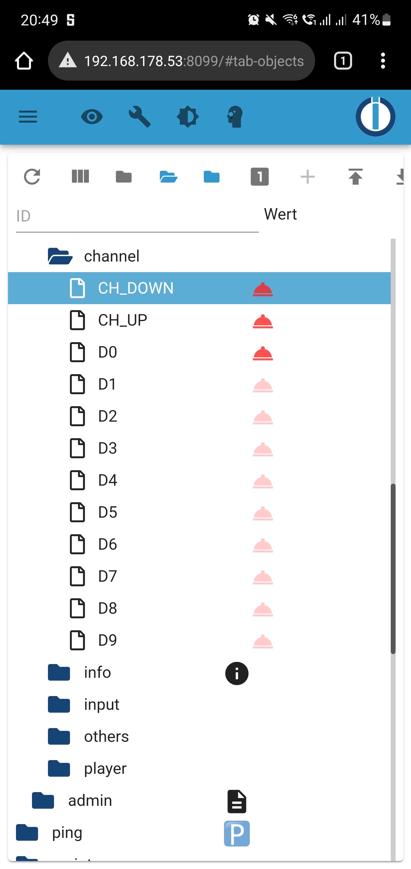

                                        bei meinem Panasonic TX-EXW584 funktioniert der Adapter ebenfalls.

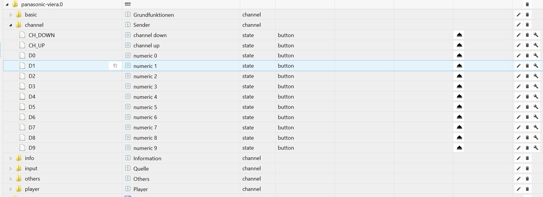

                                        Folgende Objekte sind bei mir vorhanden:
                                        Wobei mir noch nicht ganz klar ist, wie ich die Programme einstelle, die mit 10 und höher anfangen,
                                        denn bis 9 wurde diese automatisch hinzugefügt. Ein manuelles Anlegen oberhalb 10 funktioniert nicht.

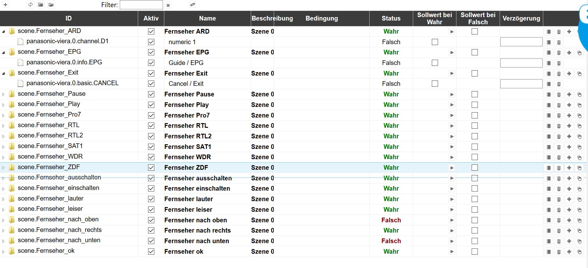

                                        Damit geht auch bspw. ein Einschalten mit "Alexa Fernseher einschalten an", oder "Alexa Fernseher Ard an".
                                        Dieses "an" am Ende nervt ein bischen, läßt sich zur Zeit aber wohl nicht ändern.

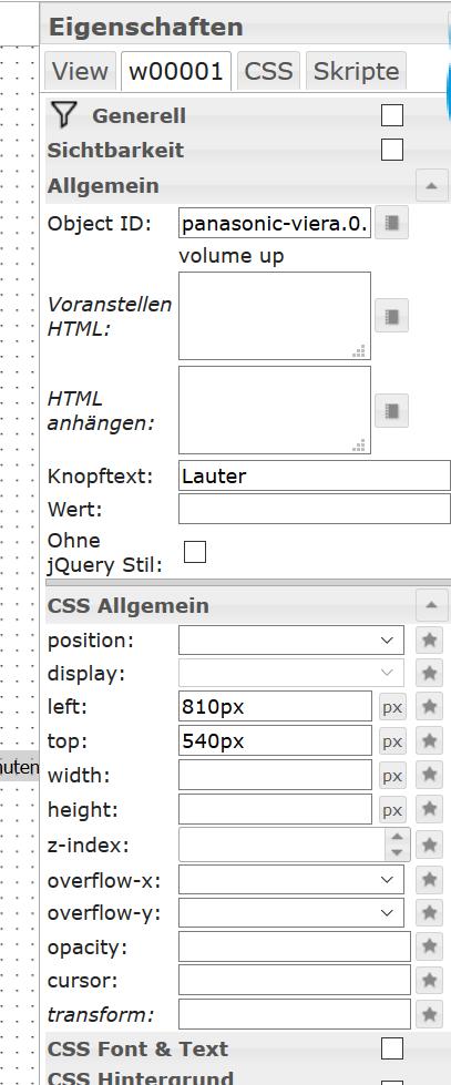

                                          Hallo Imsadi, die Objekte sind auch bei mir vorhanden.
                                          Ich bekomme aber nix gesteuert. Sprich Button in Vis mit z. B. Objekt Lauter verbunden aber bei drücken des Buttons in der Vis passiert nichts.
                                          Für was sind die von dir Manuell angelegten Instanzen nötig? Benötige ich diese womöglich noch zur Steuerung?
                                          • I
                                            imsadi last edited by
                                            Hallo coto,
                                            die Instanzen müssen sein, damit er auf Alexa reagiert, sonst findet Alexa keine
                                            passenden Geräte auf die es hören soll.
                                            In vis nutze ich das nicht, da kann ich ja auch die Fernbedienung nehmen, kann
                                            das allerdings mal checken.
                                            EDIT: mit dem Button State widget sollte es gehen, habe ich gerade überprüft.
