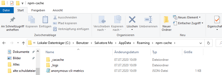

        @salvatore12345678 Kannst du Mal schauen ob hier
        C:\Users\Salvatore_Mo\AppData\Roaming\npm-cache_npx\7092
        Eine Datei mit dem Namen "package-lock.json" vorhanden ist. Falls ja, löschen.
        Außerdem Schau Mal ob die Datei "package.json" vorhanden ist, falls ja Sicherungskopie machen und ebenfalls löschen. Danach probier's noch Mal.

          Hallo erstmals vielen Dank,
          bei mir gibt es nur bis npm-cache den punkt npm-cache_mpx gibt es garnicht.
          Somit ist die package-lock.json nicht vorhanden.
          CrunkFX 1 Reply Last reply Reply Quote 0

            @salvatore12345678 Schau Mal, das steht im Log:
            npm ERR! Could not install from "Mo\AppData\Roaming\npm-cache_npx\7092"
            Hier scheint ein Teil deines Pfades zu fehlen.
