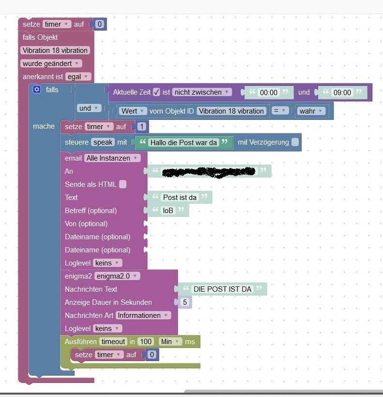

      Hallo ,
      ich möchte folgendes ralisieren.
      Der briefkasten wird befüllt....Post ist da von Alexa gesprochen und Mail an mich geschickt.
      Dann soll das Blockly 100 min stehen das ich ohne Mukks von und Mail an den Briefkasten kann,nach 100 min soll es dann wieder ganz normal gehen.Soweit habe ich das auch geschrieben,leider ist der Timeout irgendwie falsch eingesetzt.
      Die olle sabbelt durchweg,sobald ich am Briefkasten bin!!!

        @bob-der-1 Schnell überflogen.
        Solltest du nicht im Falls auch den Timer abfragen?
          paul53 @bob der 1. last edited by
          @bob-der-1 sagte:
          Schaut doch mal drüber bitte.
          Du hast vergessen, die Variable timer auszuwerten (und timer == 0).

            Grrrr da wäre ich nicht darauf gekommen.
            Probiere sofort wenn jemand an den Kasten kann
              bob der 1. @paul53 last edited by
              Scheint so das es genau das war,obwohl ich noch nicht verstehe warum ich erneut abfragen muss

                AlCalzone Developer @bob der 1. last edited by
                @bob-der-1 sagte in Blockly pausieren!:
                Überleg dir nochmal, was du mit der Variablen timer bezwecken willst. Du setzt sie auf 0, später auf 1 und noch später auf 0. Ein Verhalten, das abhängig von ihrem Wert ist, definierst du nicht. Aber ohne das könntest du dir die Variable auch gleich ganz sparen.
                  Homoran Global Moderator Administrators @bob der 1. last edited by
                  erneut abfragen
                  wieso erneut?
                  du fragst doch die Variable gar nicht ab.
                  Du setzt die Variable nur

                    @Homoran
                    Mhm.....wenn man es erklärt verstehe ich es.
                    Hab irgendwo angefangen den falschen Gedankenweg zu gehen
