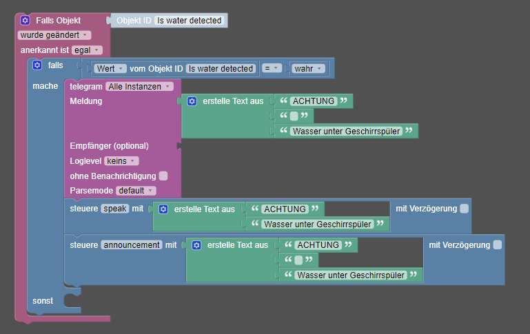

      ich habe heute einen meiner Wassersensoren bekommen, und wenn es jetzt ein leck gibt, soll er für z.B. 5 min alle sek eine Ansage machen, und einmalig ein Telegramm verschicken. Ich habe nun eine ganze Weile grtüftelt, aber mit intervall und timeout Blöcken vertrage ich mich immer noch nicht. So sieht es aus, ohne Intervall und Time out.

      Wie müssten die Blöcke timeout und Intervall eingebaut werden, damit das funktioniert?
      Vielen Dank

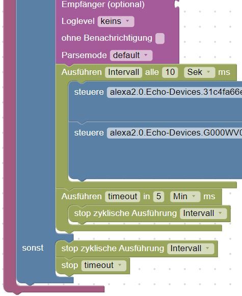

        paul53 @AxelF1977 last edited by paul53
        @AxelF1977 sagte:
        Die erste Ansage kommt mit 10 s Verzögerung.
        AxelF1977 1 Reply Last reply Reply Quote 1
        • AxelF1977
          AxelF1977 @paul53 last edited by
          @paul53, wahnsinn, wäre ich nie drauf gekommen.
          DANKE!
