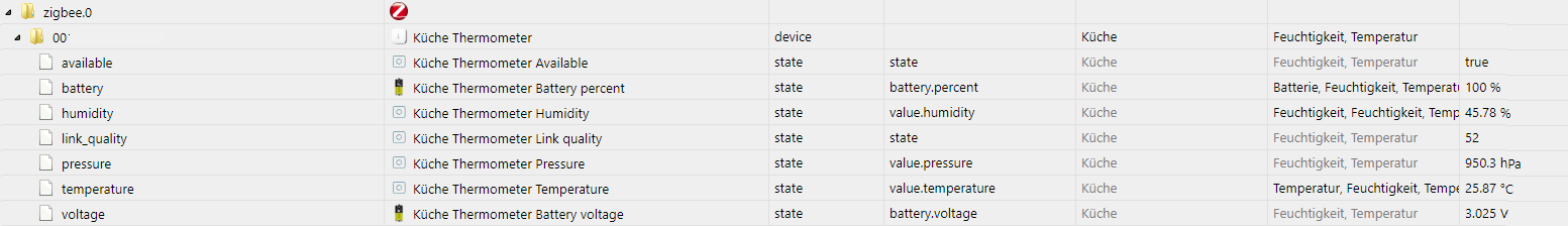

      Ich bekomme vom Raspberry mit zigbee2mqtt folgenden String:
      {"battery":86,"voltage":2975,"temperature":28.47,"humidity":30.84,"pressure":993,"linkquality":36}
      Diesen würde ich jetzt gerne in einzelne Objekte aufteilen: Batterie, Volt, Temperatur usw...

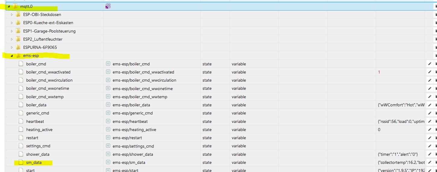

                                        {"collectortemp":16,"bottomtemp":57.8,"pump":"off","pumpWorkMin":30500,"energylasthour":0}
                                        Leider tut sich nix ........ bitte um Unterstützung!

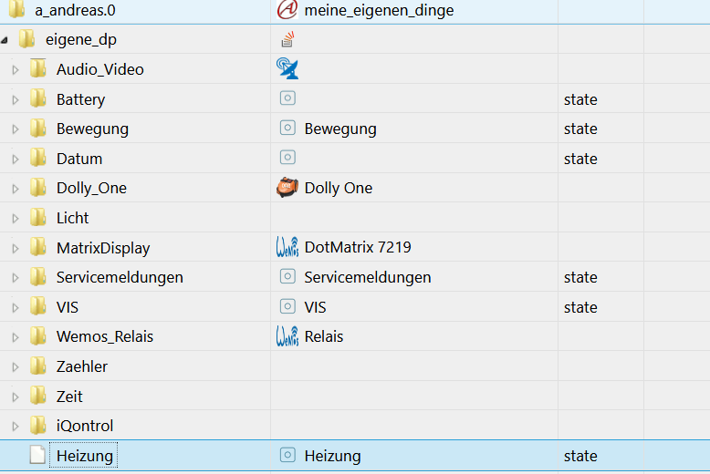

                                            Hi Paul,
                                            ich habs geändert ... aber es tut sich auch nix.
                                            // schedule("* * * * *", function (){       //alle Minuten
                                            const JSPath = "javascript.0"					// JS- Pfad
                                            const parsedStatesPath   = JSPath + ".Heizung"			// Pfad fuer geparste States
                                            const JsonPath = "mqtt.0.ems-esp.sm_data"				// Pfad fuer Json Objekte
                                            Hättest bitte noch eine Idee?
